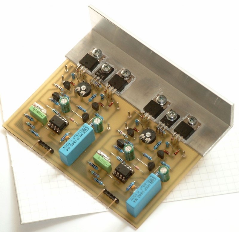

Amint írtam is a rajz mellé, függ a ME típusától az érték.
A TL062 az egy speckó alacsony tápáramú tipus, adatlapja szerint Idézet: azaz 0,0004A /tok Így kapsz 65kOhm-ot. (38V-12V)/0,0004A=65000Ohm„Low Supply Current: 200 uA/Amplifier” A 3,3K ellenállással 0,0078A azaz 7,8mA/tok az áramfelvétel. Ez az áramfelvétele Pl az NE5532 tipusú OPA-nak (tipikus:8mA)
Igazad van, az nincs benne add hozzá. (4814Ohm~4,7kOhm)
Nekem 7mA zener árammal, és 0,0004 A el 3715Jött ki tehát 3,7KOhm!?
A ugyanennyi zener árammal, és a 8mA ic árammal meg 3714 ez is 3,7KOhm! Akkor ez így van vagy valamit elrontottam?
Igen 26V/74mA-nál 3,5k lenne. Én a ZPD12 adatlapján 5mA láttam ezért tér el a tiedtől a számítás. Az utolsón még alakíts.
heló most így ahogy te mondtad 5 mA el 5,2 KOhm jön ki de mind a kettőre megint csak,...

Azt tudja valaki esetleg, hogy hol lehet olyan MKP 680nF-os kondit venni, mint amit KDmester is használt a Conductorban?
Múltkor nem vót, WIMA-t adtak, de az kisebb és nem jó ebbe a nyáktervbe. Sajna a nyák már kész...
