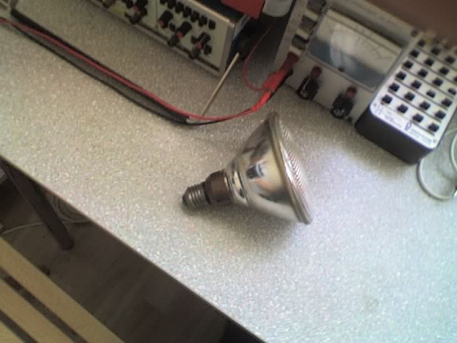

(#) Balázs hozzászólása Júl 7, 2007 /
Sziasztok Szakértők!
Van nekem egy lámpám, benne egy 100W-os Orion ízzóval (csatolt képeken láthatók). A kérdésem az lenne, hogy nem tudjátok-e véletlenül, hogy ilyen ízzót lehet-e egyáltalán kapni valahol (és hol?)? Még hasonlót sem láttam sehol... Vagy 30 éve lett csórva a PeCsából...
Bocs a képminőségért, lakásfelújítás közepén nem nagyon találtam meg a fényképezőmet, úgyhogy maradt a teló....
(#) Őrült Ödön válasza Balázs hozzászólására (») Júl 7, 2007 /
Szevasz!
Hát ez az égő nem igazán tartozik a topiktémához, de azért legyen!
Ez egy szabványos E27 foglalatú PAR izzó, préselt frontüveg előlappal. Ma is kapható termék, ajánlom a Budapesten a Béke úti Tungsram-Konverta szaküzletet, vagy a Király utcai Tungsram Márkaboltot.
Legjobb tudásom szerint mindkét helyen kapható!
(#) Balázs válasza Őrült Ödön hozzászólására (») Júl 7, 2007 /
