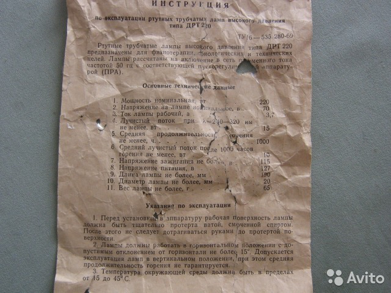

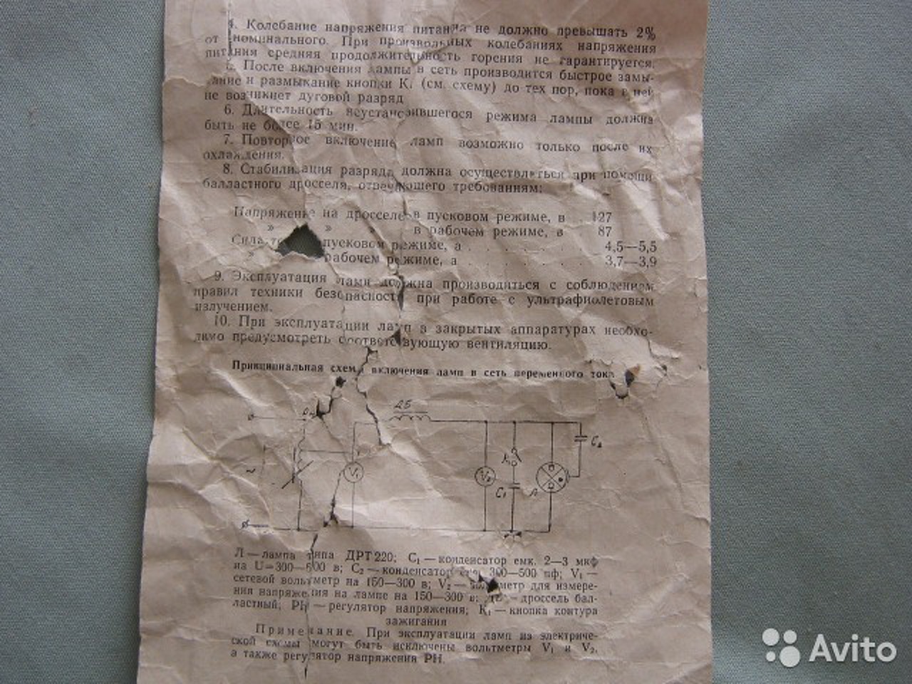

A Tungsram PRK-4 220W sterilizáló lámpát 1db 40w os folytóval sorbakötöttem, 230V ról működtetve. Elsőre begyújtott, nagyon gyenge fénye volt, még a hegesztőpajzson keresztül sem lehetett látni. Holnap megpróbálom 2db folytóval, hátha erősebb fénye lesz, jó lenne egy adatlap, de csak a prk-4 700wattos adatlapját kaptam meg, simpitől. Bővebben: Link A hozzászólás módosítva: Szept 12, 2016
Ahhoz képest hogy 50 éves, vadonatúj.
azért töltöttem fel a képet, és írtam le mindent egy hozzászólásban, mert segíteni akatram azoknak akik ugyanúgy keresik ennek a lámpának az üzembe helyezésének módját, és így talán megtalálta vona valaki a gugle képek között. Nem gondoltam vona hogy gond lesz ez.
simpi által linkelt adatlap cirill betűs, így rákerestem én is cirill betűvel. A ПРК-4 220 вт orosz megfelelője a ДРТ-220, látható az összeállítás nevű képen. A ДРТ-220 adatlapján látható, hogy 70V égési feszültségen 3,7A folyik a lámpán.
