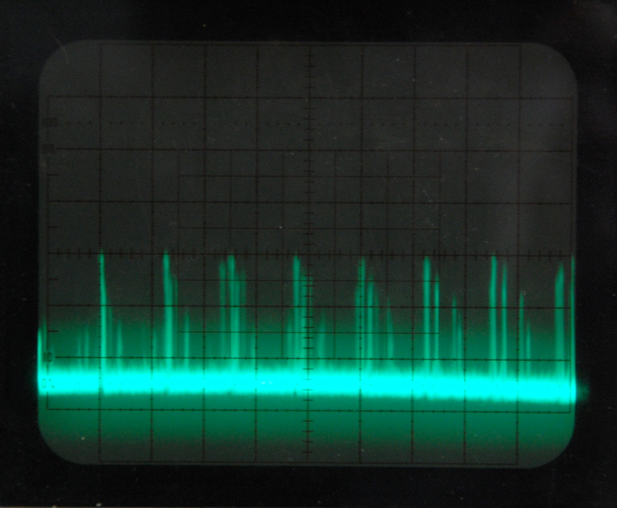

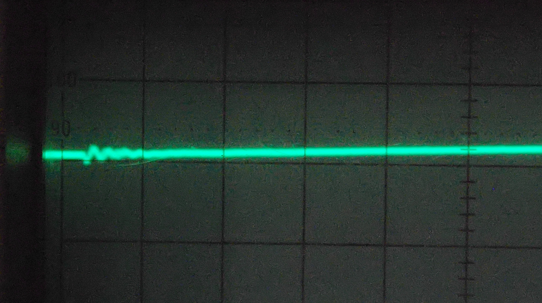

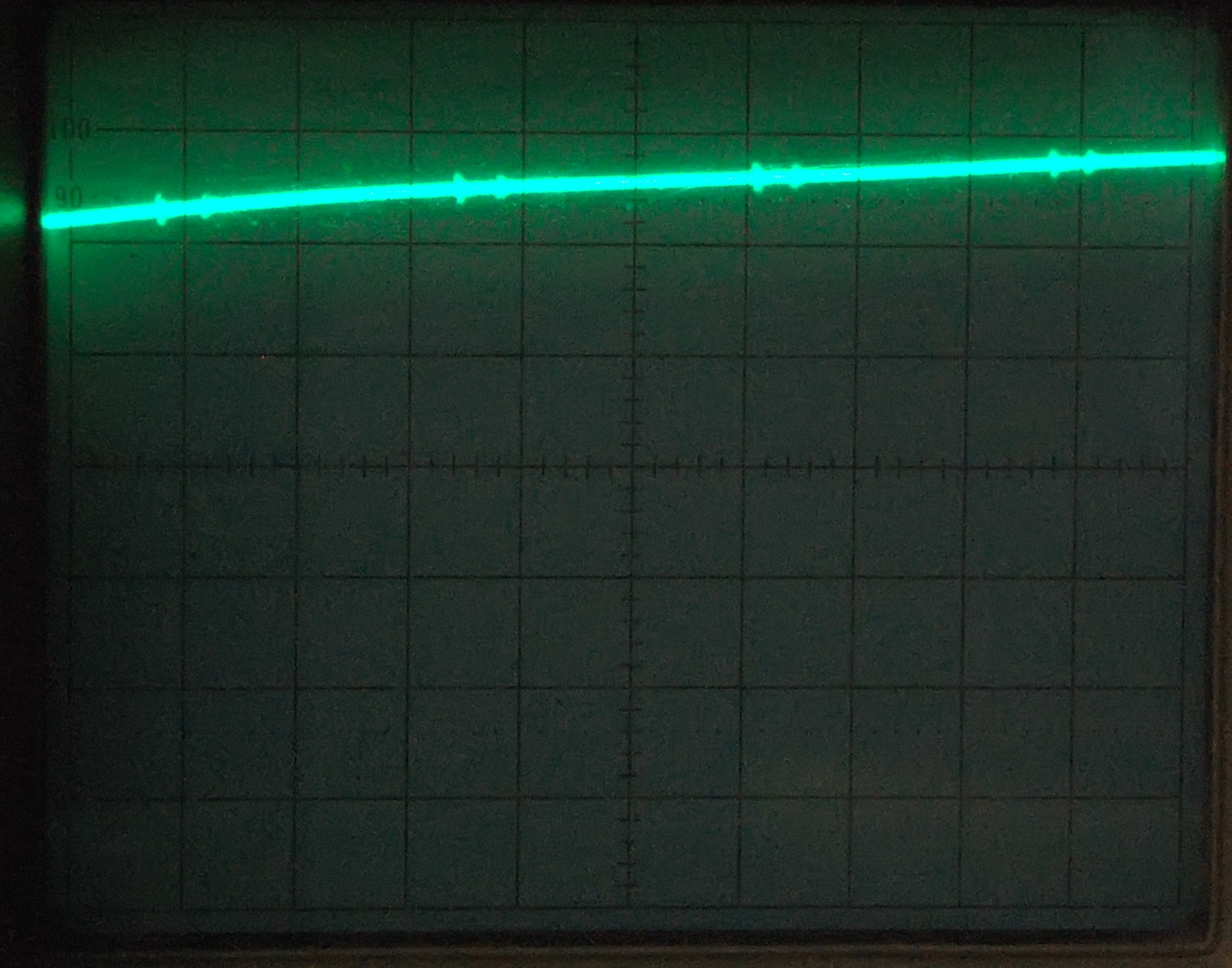

Csatolok képeket a belengésről.
01: a kimenő szinusz szkópképe, (50V/div és 10us/div), a szinusz középértéke a szkóp-ernyő középső x-tengelye.
02: ránagyítva ezekre a kicsi "belengésekre" (50V/div és 2us/div)
03: a radar kimenő video-jele (0.2V/div és 10us/div) ezen az alsó 0,2 Voltnyi fű-zaj oké és normál, de a tüskék nem. Látszik, hogy jó eséllyel ezek egy időbe esnek a szinuszon lévő belengésekkel.
04: ugyanez (0.5V/div és 20us/div)
sajnos nincs itthon 0.5ohm-os ellenállás, de mondjuk 10ohmosokat tudok kötni párhuzamosan (van 10db 10W-os), az talán elég lesz. Próbáljam ki sorbatéve az induktivitással szerinted?
Most egyébként egy kétfokozatú szűrő van összerakva, de nem sokat változtat a dolgon, egy fokozatúval kb. ugyanígy néz ki a sztori.

A képek alapján nem látok semmi gyanúsat. Az ilyen tranziensek kimérése egyébként nagyon kétes (Zárd össze a szkóp földelő zsinórját a meleg pontjával, és érinsd hozzá a mérendő ponthoz. Elvileg nullát kellene látnod, mégis rajta lesz ez a lengés.). Szerintem ez a rádiófrekvenciás zavarások kategóriája, amit a ennek megfelelően kell kezelni. Szóval mindent fém dobozba betenni, átvezető kondenzátorokkal és Ni ferites fojtókkal szűrni, minden fokozat külön fémdobozba. Ezeket nem 40kHz-re kell méretezni, hanem azt kell elérni, hogy még lehetőleg 100MHz-en is szűrőként viselkedjenek. Megpróbálhatnád valamilyen kész RF szűrőn átvezetni a jelet, hátha az már használna.
