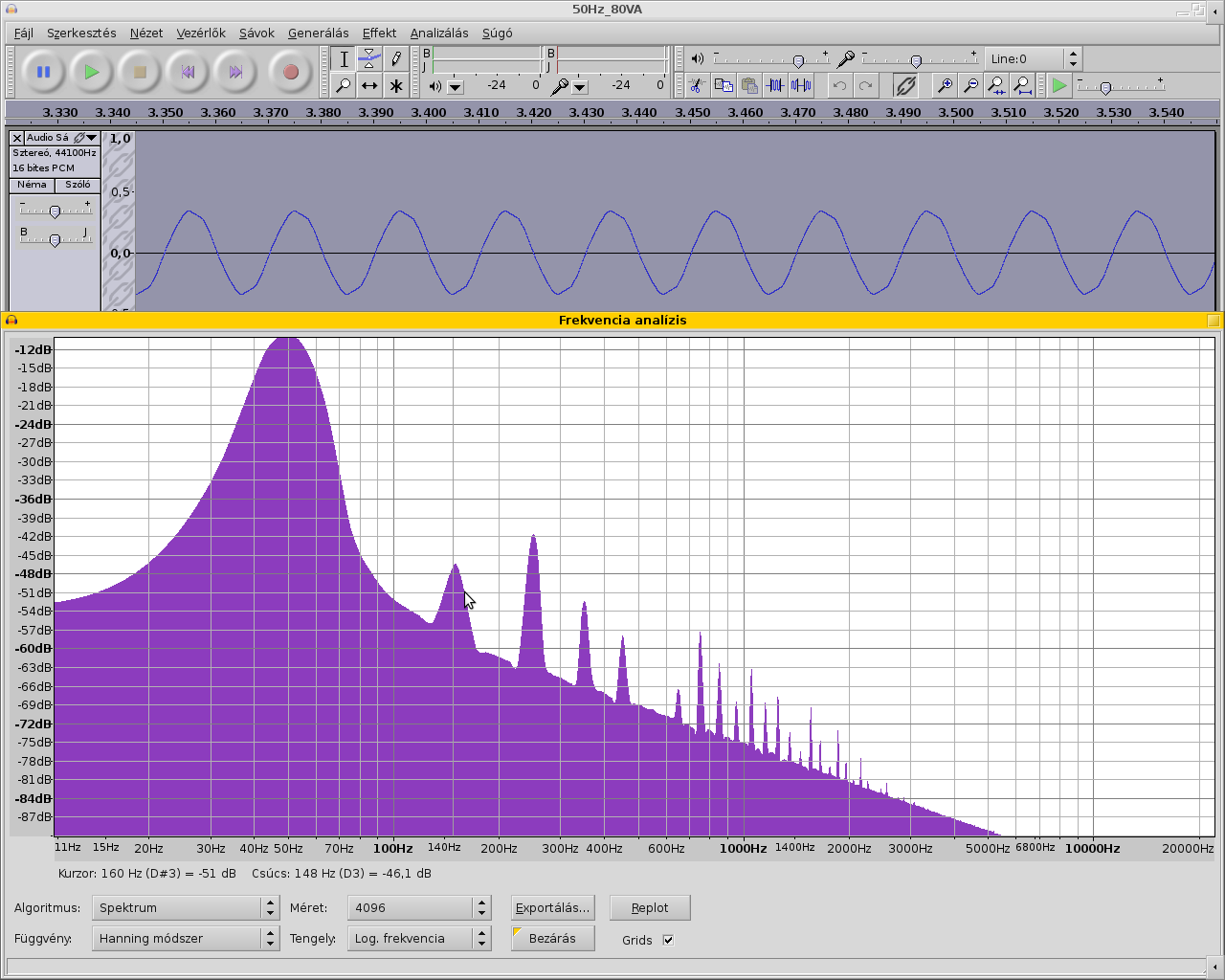

Újabb kísérleteket folytattam és az elméletem össze is dőlt. Ha szinuszgörbe és koszinuszgörbe metszéspontokkal állítom elő a pwm jelet, akkor annak a végeredménye háromszögjelet fog követni. Azt nem értem, hogy miért pont háromszögjelet, de kipróbáltam 1:21 arányig ( ez volt a maximum, ami a 628-as PIC-be belefért ) a generált jelet szűrettem az audacity nevű programmal. Az eredmény meg nem szinusz lett, hanem háromszög. Így aztán kipróbáltam, hogy háromszög jellel állítom elő a PWM-et. Na ez jobb eredményt hozott, csak épp a felbontást nem sikerült jól beállítani. Vagy a kapcsolófrekvencia volt kellően nagy, de a felbontás így kicsi lett, vagy nagyobb felbontást csináltam és a kapcsolófrekvencia leromlott. Visszatértem tehát az eredeti elképzelésemhez és ezt próbáltam a maximumra kihegyezni. Úgy tűnik, hogy ez 6,3kHz vivőfrekvenciát jelent. A kapcsolás ezúttal teljes hidas volt és szerintem a kép magáért beszél. A hullámformában nincs az a fajta törés, mint amit a középkivezetéses transzformátoros változatnál tapasztaltam. Összehasonlításképpen kielemeztem a hálózati feszültséget is. Meglepődtem, hogy mennyire tele van felharmonikusokkal. A következő próba már a 100VA-es trafóval lesz, hogy hátha elindulna vele az a fránya hűtőkompresszor. ![]()

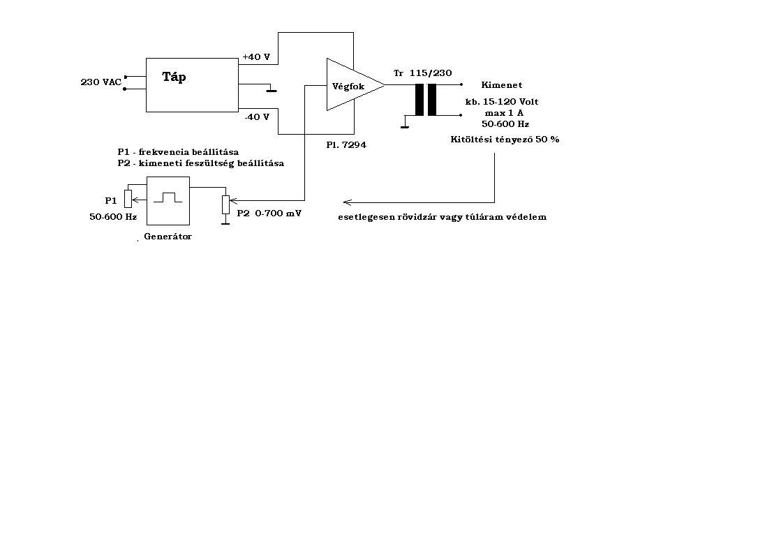

Nekem egy változtatható kimeneti feszültségű és állítható frekvenciájú inverterre lenne szükségem.
A mellékelt vázlat alapján összeállítottam a kapcsolást. A trafó 100 VA-es 115/230 V-os volt kéznél. Terhelésnek egy 60W/230V izzó szabályozhatóan világított és frekvenciáját is tudtam állítani. ( 440 Hz-en szépen ciripelte a normál "A" hangot.) A szkóp rajzolta a négyszög jelet. A végfok (7294) hűtőbordája hideg volt, a trafó viszont a vártnál jobban melegedett. Problémám a trafó kiválasztása, illetve illesztése egy nagyobb HF végfokhoz. A 4-8 Ohm terhelhetőségű 100-250 Wattos végfokhoz kellene egy trafót választani. Ha valakinek más megoldása van egy változtatható inverterre, azt is kipróbálnám.
A trafó melegedésével kapcsolatban arra gyanakszom, hogy valamilyen normál EI lemezes trafót használtál, és a frekvencia emelése miatt megnövekedett az örvényáramú vasvesztesége. Ha így van, a trafónak a vasa melegedik, és nem a tekercselése. Szintén a elsősorban a vastest melegedését okozhatja, ha a tápláló négyszögjelben DC összetevő van (elmágneseződik), és azzal hajtod meg a trafót. Ha mondjuk a generátor kimenete és P2 közé egy csatoló kondenzátort tennél, ez kizárható lenne. Szerintem ide kifejezettem HF kimenő trafó kellene, legalábbis konstrukciójában. Nem vagyok ebben járatos, de úgy tudom, hogy a toroid és a hiperszil maggal rendelkező trafók alkalmasak erre. Ha elárulsz többet az alkalmazásról, hogy mihez kell ez a változó feszültségű és frekvenciájú négyszögjel, akkor talán könnyebb lesz találni/tervezni hozzá invertert.

Köszi a válaszodat. A csatoló kondenzátort a 7294 szokásos panelja tartalmazza. A trafó egy sima EI lemezes elválasztó trafó. A kapcsolás nem kifejezetten hobbi célra kellene. Az elektromos kábító berendezések előírásai és javallatai tartalmaznak ilyen elvárásokat.( baromfinál 20-50 V, jószágonként 50-130 mA, sertésnél 70-110 V / kb. 500 mA) A horribilis árú kinti berendezések sem biztos, hogy tudják ezeket a paramétereket (univerzálisan). Egyszerűnek és könnyen szabályozhatónak tűnik a már készen beszerezhető HF végfok, csak ezt a trafó kérdést kellene tisztáznom. Ez csak az alapkapcsolás, a többi mérés és biztonságtechnikai dolog ezek köré épül. Lehet, hogy nem a legalkalmasabb topikba írtam, de itt gyakorlatilag egy inverterről lenne szó, és a sertéskábító topik leszűkült a " milyen elválasztó trafót használjak " témára. ( Megmondom kb. 90 V /63 VA .) Nem biztos, hogy ez az ideális. Üdv MGy
Ha egy darabot készítesz, akkor valószínűleg a neked legegyszerűbbet választottad, ami műszakilag megfelelő, és jól tetted.
Ha ez "termék" lesz, akkor azért lehetne spórolósabb, jobb hatásfokú eszközt építeni, valamilyen egyszeres konverziójú invertert. Ha erről van szó, és érdekel, újragondolhatjuk az egészet.
Még jó, hogy előkerült ez a kérdés is, a trafó melegedése a nagyfrekvenciától. A kísérletem azt mutatja, hogy a kicsi 1,8VA-s trafónál egy 100uH tekercs és egy 100nF-os kondi olyannyira le tudta szűrni a nagyfrekvenciás részt, hogy a kéziműszerem egyértelműen 50Hz-nek jelezte a kimeneten a frekvenciát. De szűrés nélkül elég csúnyán összegabalyodott szegény már a váltófeszültség mérésnél is. Volt a kijelzőn minden. Korábban még nem tapasztaltam ilyet.
Szóval ha a nagyfrekvenciás összetevő is átmegy a trafón, nem fogja azt melegíteni? Vagy nem számottevő? A primer oldalra nem hiszem, hogy praktikus lenne szűrést betenni, mert azzal a kapcsolótranzisztorokat terhelném, illetve a rendszer hatásfokát is jelentősen ronthatja szerintem. Esetleg egy tekercs sorban a primer ággal, de annak meg elég nagyáramú tekercsnek kell lennie. Ha csak 100W-ot nézek, az már majdnem 10A áramot igényel 12V-os szinten. A trafó soros reaktanciája ilyenkor működhet ( működik ) szűrésként? Mert hát üresjáratban a trafó is csak egy vasmagos tekercs. Nem?

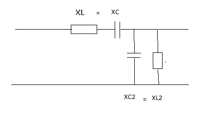

A 2. változatban ha jól értem, 400Hz-es rezonanciára hangoltad a szűrőt. Szerintem az ilyesmi veszélyes, mert a soros tagon nagyon nagyra fel tud szökni a feszültség. A fojtó milyen vasra van tekerve? Mi melegszik, a vas vagy a drót? Ha a vasveszteség miatt melegszik, akkor szerintem az az elsődleges oka a feszültség esésnek (a helyettesítő képe eltolódik ohmos irányba). Ha én szűrőt méretezek, általában igénybe veszem valamelyik szimulátor programot. Sok időt és próbálgatást lehet velük megspórolni.
A terhelés induktív jellegű, n db párhuzamosan kötött transzformátor. Sajnos pontosabban nem tudok, ez egy régi, orosz radar adóvevő egység.
3 A kell neki. Azt nem tudjuk, mekkora zajt bír el, de azért jó volna, ha a szinusz maximum 5%ban térne el a matematikai szinusztól. Igen, 400Hz-es rezonanciára hangoltuk, de igazából ezt a verziót hanyagoljuk szerintem, mert szopó ![]() Szerintem inkább a vasmag melegszik egyébként mint a drót (a folytó 4A-es, tehát elvileg el kéne bírnia a delejt). Belinkelem a folytó adatlapját. Ha megnéznéd, hogy szerinted a paraméterei megfelelnek-e nekünk, azt nagyon megköszönném... nem igazán vagyok otthon folytókban, hogy miket kell nézni. http://ww2.pulseeng.com/products/datasheets/P589.pdf 51520-t vettünk. Ha esetleg nem stimmelne a folytó, akkor arról mindenképp beszéljünk. De amúgy ha melegszik is.... mondjuk 100 fokosra de tovább nem, akkor jó lehet az, hogy így használjuk és kész, igaz? (mármint hogy had' essen rajta fesz.) Jó kérdés, hogy idővel (hosszútávon) nem megy-e szép lassan tönkre a tekercs, amennyiben nem ideálisak neki a működési paraméterek?...Magyarul, ha bírja a 10órás próbaüzemet akkor elmegy-e 10 évig is?... Nagyon kösz a segítséget Ádám
