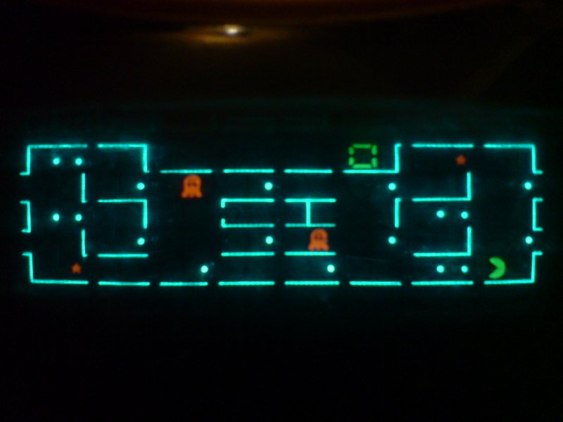

Hozzájutottam egy régi vfd-hez, adatlap persze nincs róla. Elvileg sosem volt beépítve, külsérelmi nyom nincs rajta.
Úgy tűnik, 0,8-1V DC fűtőfeszültség esik jól neki, ha emellett földhöz képest 12-15V-t adok a szegmensek kivezetéseire, nem történik semmi. Ha kézzel fogdosom a lábakat, felvillannak néha. Elvileg így egy próba erejéig működnie kéne ha jó lenne, nem? Vagy a kijelzővel van baj?
Jó lenne egy kép, a rácsra (digit) is adsz feszültséget?
Csatoltam képet. A 2 legszélső lábpár a fűtés, közte a 15 láb nyilván multiplexálva hajtja a 23 szegmenst. Most hogy mondod, akkor nyilván nem elég 1db lábnak feszültséget adni... Az ujjammal nyilván hozzáfogtam azt is ami az aktuális szegmenst kapcsolja. Lábkiosztást nem találok sehol, mekkora feszültséggel lehet próbálgatni, hogy ne tegyem tönkre?
Gondolom 7+3 láb a 3 teljes számhoz megy. 2pont és 2 szegmens az első 1-esnek az még 4, de akkor is marad +1... Bár a 2 pont és az 1 is mehetne 1-1 lábról, hiszen azok mindig "egészben" kellenek.
Szerintem a 12-15V az jó a próbához.Impulzusszerűen akár 60V-ot is elvisel multiplex vezérlés esetén. A szegmens(ek)nek és a rácsnak (digit) is meg kell kapnia ugyanazt a feszültséget, akkor világít. Ha jól látom 5 digit van, ha abból 1-et választasz, akkor az összes szegmenst meg tudod találni. Logika szerint amin több leágazás van az csak szegmens lehet. Valószínű a : az csak plusz egy szegmens . Igazából a fűtéssel lehet hamar tönkretenni (gyorsan lehet belőle vakut csinálni )
Amúgy lehetnek technológiai lábak is, amelyek egyáltalán nincsenek bekötve, csak a gyártás során használják, vagy azon keresztül sütik el a gettert stb. Ránézésre 5 digit, 7 szegmens + 1 vagy 2 a kettőspont estleg a kezdő 1-es is külön van . Csak a digiteket lehet ebben az esetben multiplexelni, mert a megfelelő szegmensek párhuzamosan össze vannak kötve.
Na ennek már mindegy. Megtaláltam az enable lábakat, elkezdtem összeírni hogy melyik szegmens melyik láb, és egyik a szikrázás után tönkremenés funkció volt. A fűtőszálak meg sértetlenek. Kuka...
A VFD-t a felépítéséből adódóan ( A Vákuum Flourescent kijelző cső. ) elég nehéz tönkretenni. ( Természetesen a normál üzemi feszültségek mellet. )
Az alól kivétel a fűtőszál! Mert azt egy rossz mozdulattal ki lehet égetni. Ha a fűtőszálak még épek, akkor lehet korán dobtad ki a kijelzőt.
