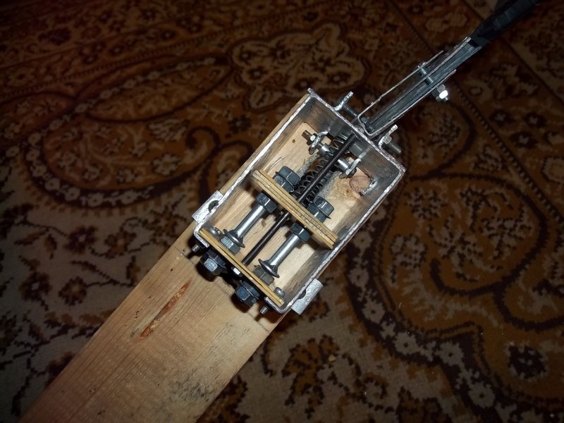

(#) alfa007 hozzászólása Máj 31, 2011 /
Nos, elhatároztam hogy én is építek egy hordozható coil gunt.
Múlt héten kezdtem el és már kb, 60% nál vagyok.
Ha holnap jó idő lesz akkor fojtatni fogom. Íme két kép.
(#) Collector válasza alfa007 hozzászólására (») Máj 31, 2011 /
Kezdetnek jól néz ki.
(#) alfa007 válasza Collector hozzászólására (») Máj 31, 2011 /
Azt nem is írtam hogy a második képen az egyedi tervezésű kapcsolóm látható.
Nem kellet semmiféle hiper-szuper 3D tervező program, csak a másfél kilós zselés sejtkupac a fejemben. Igen, amit az univerzum legjobb tervezője készített, kinek a neve EVOLÚCIÓ.

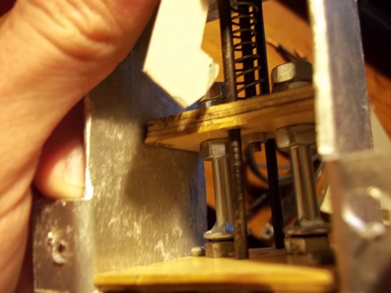

(#) alfa007 hozzászólása Jún 1, 2011 /
Ma is folytattam, főként a cső tartókonzoljait, a kapcsolót, valamint a nagy áramú vezetékeket, és azok saruit.
Két kép a kapcsolóról, kábelekről, és konzolokról.

Az általam készített kapcsolónak, minimum 6-8 száz A/1ms impulzus a áramot kel elviselnie(átlag 300V mellet).

(#) Collector válasza alfa007 hozzászólására (») Jún 7, 2011 /
Ezzel a kapcsolóval meg fogod sütni a kondikat, be fognak rezonálni a tekerccsel.
(#) alfa007 válasza Collector hozzászólására (») Jún 7, 2011 /
Védő diódákat is fogok beépíteni, azt kihagytam.
De most az kondibank összekötésén fáradozom.
(#) David.zsombor válasza alfa007 hozzászólására (») Jún 7, 2011 /
Jobb lenne egy fet vagy tirisztor vagy akármi ami nem szikrázik.
(#) alfa007 válasza David.zsombor hozzászólására (») Jún 7, 2011 /
Gondoltam rá, nem igazán találtam. Inkább ezt a megoldást választom mert már bevált.
