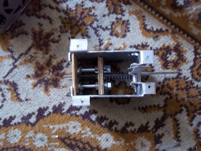

Nos, elhatároztam hogy én is építek egy hordozható coil gunt.
Múlt héten kezdtem el és már kb, 60% nál vagyok. Ha holnap jó idő lesz akkor fojtatni fogom. Íme két kép.
Azt nem is írtam hogy a második képen az egyedi tervezésű kapcsolóm látható.
Nem kellet semmiféle hiper-szuper 3D tervező program, csak a másfél kilós zselés sejtkupac a fejemben. Igen, amit az univerzum legjobb tervezője készített, kinek a neve EVOLÚCIÓ.
Ma is folytattam, főként a cső tartókonzoljait, a kapcsolót, valamint a nagy áramú vezetékeket, és azok saruit.
Két kép a kapcsolóról, kábelekről, és konzolokról.

Az általam készített kapcsolónak, minimum 6-8 száz A/1ms impulzus a áramot kel elviselnie(átlag 300V mellet).

A kondibankról még valami, éppen hogy csak befért. Itt az újabb képek.
Ezzel a kapcsolóval meg fogod sütni a kondikat, be fognak rezonálni a tekerccsel.
Védő diódákat is fogok beépíteni, azt kihagytam.
De most az kondibank összekötésén fáradozom.
Jobb lenne egy fet vagy tirisztor vagy akármi ami nem szikrázik.
Gondoltam rá, nem igazán találtam. Inkább ezt a megoldást választom mert már bevált.
Nos már eljutottam addig a pontig, amikor már kitudom próbálni. Tegnap este a kondi bankkal foglalkoztam, és még sikerült hozzáraknom 440µF-t. Az alap 5010uF, tehát az új méret 5450uF. Ami 350V-n is 333J energiát képes leadni.
Lesz videó is.
Most a délután ki is próbáltam, de következő gondok léptek fel.
1. 270 V a 350V helyett. 2. Amint lekapcsolom a töltés, csökken a kondibank fesz. 3. A töltésre szánt inverter túlterhelést jelez, mikor 140W-s 4. a védő diódák melegszenek (pedig "buzogány típusúak). Tippeket kérnék hogy hol, és mi a baj? Előre is köszönöm.
Töltésnél egy soros ellenállást szokás bekötni, hogy ne akarjon 100A-eket felvenni a kondibank. Ha folyamatosan csökken a feszültség, méghozzá gyorsan, akkor rossz kondik vannak benne.
