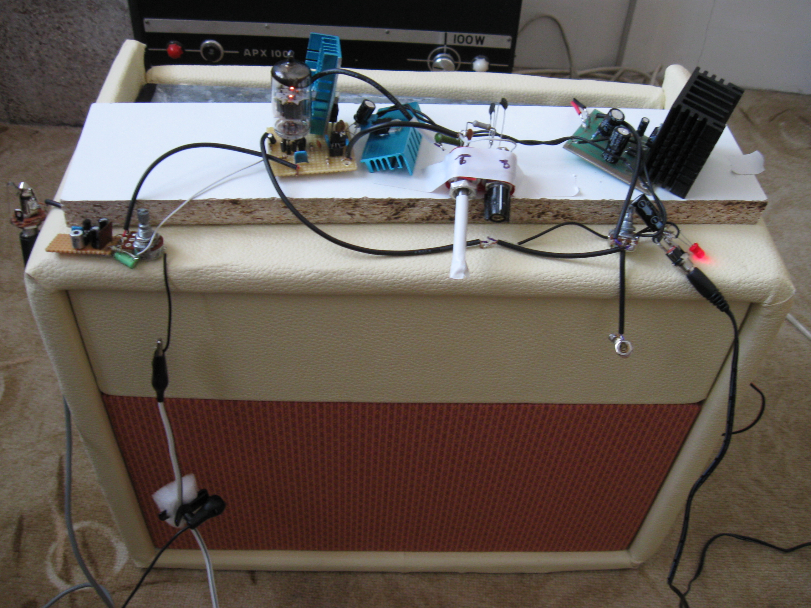

(#) teddysnow hozzászólása Jún 8, 2011 /
Véleményekre lennék kíváncsi, mert miután összeraktam nagyjából a cuccost egy kicsit elkeserített a hangja. Szerintem nem az igazi.
A felvételt PC mikrofonnal csináltam, közvetlenül a hangkártyába dugva. Semmi EQ, csak a bénázások vágva. Visszahallgatva a valóságban egy kicsit több a magas. A képen látszik a csíptetős mikrofon és az erősítő bele beépítés előtt. Az eleje tiszta a közepétől rá van tekerve a gain.
Na milyen a hangja?
