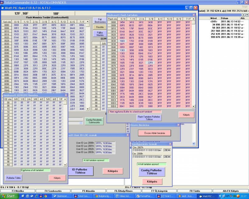

(#) apanka hozzászólása Jún 13, 2011 /
Szia Watt!
Én is egy 16F883-assal küzdök. Égetés után a config és az EEPROM rész rendben van, de a FLASH rész a képen látható módon, csak "félig" jó. Találkoztál már ezzel?
(#) watt válasza apanka hozzászólására (») Jún 13, 2011 /
Melyik WPB verziót használod? Én egy 886-al teszteltem le, azzal jó volt, elvileg a családot azonos módon kell programozni. Ilyen érdekes hibával még nem találkoztam!
(#) Hp41C válasza watt hozzászólására (») Jún 13, 2011 /
Sajnos nem...
A 16F886 és 16F887 8 belső latch -vel rendelkezik és programozható 8, 4 és 1 szavas módon, a 16F882, 16F883, 16F884 csak 4 latch -vel rendelkezik és csak 4 és 1 szavas módon programozható. ld.: 3.2 Program/Erase Algorithms @ DS41287C-page 11.
(#) watt válasza Hp41C hozzászólására (») Jún 13, 2011 /
Igazad van, ezt elnéztem!

(#) apanka válasza Hp41C hozzászólására (») Jún 13, 2011 /
A legújabb 1.31b-vel próbálom.
De kipróbáltam az 1.24b-vel is, annál fordított a helyzet. Mellékelem a képernyőképet.
Az előző válaszom elhamarkodott volt.
Az 1.32b-vel tökéletesen működik! Köszi!
