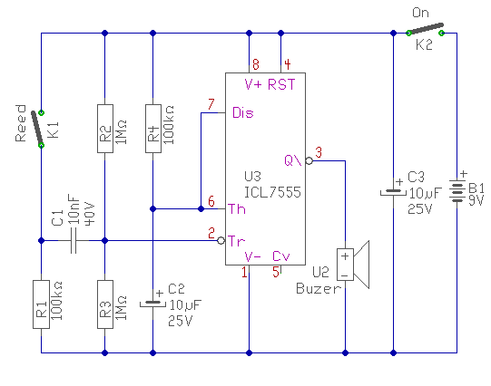

Gondolom valami ilyesmire gondolsz. (Ha jól értem, ilyesmi P2-zümmer ami önrezgő.) A fogyasztás miatt, itt CMOS IC használata jó, pld. egy TLC555. üdv! proli007

Megvannak az alkatrészek, készítettem beültetési rajzot raszteres nyákhoz. Mielőtt nekiállok beforrasztgatni, lecsekkolnátok, hogy jó -e?
- Az 51kohm-2,2uF, és az 5-6 láb összekötése még hiányzik. - A tranyónak a C-E lába fordítva van ráírva, de a nyákon a beültetése azért jó. - A kapcsolásban az 1N4148 diódára semmi szükség nincs, a helyét rövidre lehet zárni. - Kissé még kusza az egész, nem ártana rendezgetni még. üdv! proli007

A rendszer kitiltott floodolásért, véletlen volt, de hála loy.daniel-nek, és Action2k-nak most újra itt vagyok. ![]() Megépítettem a panelt. Működik is rendesen. Bár volt vele egy kis bénázás: ha kézzel érintgettem a kábeleket, szólt, de a fotodióda nem engedett át elég áramot. Ki akartam cserélni az ellenállását egy kisebb értékűre, de véletlen a diódáét cseréltem ki, és az egyik optom elfüstölt. Végül sikerült úgy beállítanom a dióda ellenállását, hogy ne melegedjen az optokapu, de működjön a jelző. A panel nem lett valami szép, de elég kicsire sikerült. A következő feladat a dobozolás... Ha esetleg megtalálod, küldj majd képeket a tiédről, mert sokat segítene a dobozolásban.
"A tranyónak a C-E lába fordítva van ráírva"
Biztos? Nem mindig az a kollektor, ahol bemegy az áram? C -->|-- E Vagyis a kollektorból az emitter felé folyik, vagy nem? Ez alapján pedig a 9V felé van a C, és a zümmer felé az E.

Azt ne firtassuk, hogy merre folyik az áram, mert van Technikai-Fizikai és ez úgy is csak megegyezésen alapuló döntés. De a lényeg, hogy van NPN és PNP tranzisztor. Ahol az NPN kollektor feszültsége pozitívabb, mint ez emitter, míg a PNP-nél a kollektor feszültség negatívabb mint az emitter. A kapcsolásban BC557 van, ami PNP, így az emittere helyesen a plusz tápra csatlakozik. És van a tranzisztornak kapcsolás technikája. Ha a terhelés (itt zümmer) az emitterre csatlakozik, akkor az közös kollektoros kapcsolás (Vagy emitterkövető). Ha a kollektorra csatlakozik a terhelés mint jelenleg, akkor az közös emitteres kapcsolás. (Vagy közös bázisú, de az már egy másik történet..) üdv! proli007
