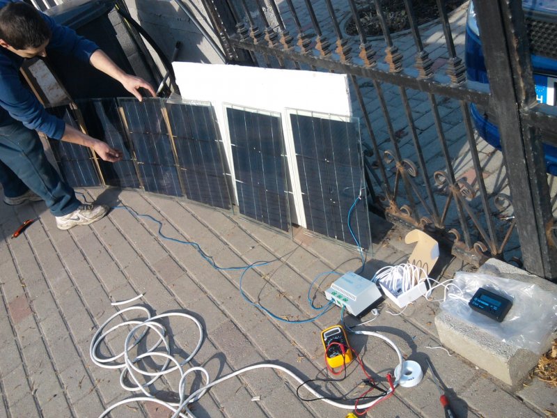

No én is lassan elkészülök a legujabb panelem hardverével. Még hátra van a festés és a vezetékezés véglegesitése. 40 db 1.8 W os cellából áll, valós telyesitménye olyan 40 W. Ragasztással készült, egy átlátszó állitólag uv és minden egyébb álló öntapadós izével Imhol 3 fotó róla. Előre szólok a keret nem derékszögű, mert ilyen volt az üveg, és ugye 20 éves 6mm es üveget kiigazitan.......
Erről az öntapadós izéről mondhatnál még valamit...
Mit mondjak, elég a neve? Úgy hivják hogy oracal, papiripari nagykerben vettem Szegeden. 2.5 m hosszú 50 cm széles csik volt olyan 700 forintnyi.
nekem ezzel csak egy aggályom van. Mégpedig az, hogy ha a cellák közt hagysz 2-3mm-t akkor a fólia hogy fog tapadni az üveghez? Mert szerintem kicsi a felület. Merthogy a cellákhoz hozzátapad, az egy dolog, de az üveghez csak a szélén fog rendesen ragadni. Vagy valamit nem jól gondolok?
Ha megfigyeled a képen 2 cella között van 2-3 mm hézag, a következőnél már olyan 2 centi. Pont azért hogy ott legyen hely a tapadásra. Az oszlopok között megint csak van jópár cm szabad hely. Tavaly óta müködik már egy ilyen technikával készitett, de még nem engedte el a ragasztás.

Ehhez mit szólnak? RAIS PV Kapcsolás napelemekhez jobb hatásfokért Én szerintem működik a dolog. ** Rányomtuk MPPT-s Szabályzóra, és elég szépen hozta a delejt... * Törölve ! Nem reklámozunk és nem üzletelünk az oldalon ! A fenti link is kéretlen reklám !

Ugy tünik itt a felét hozza az elvi beépitett telyesitménynek.
