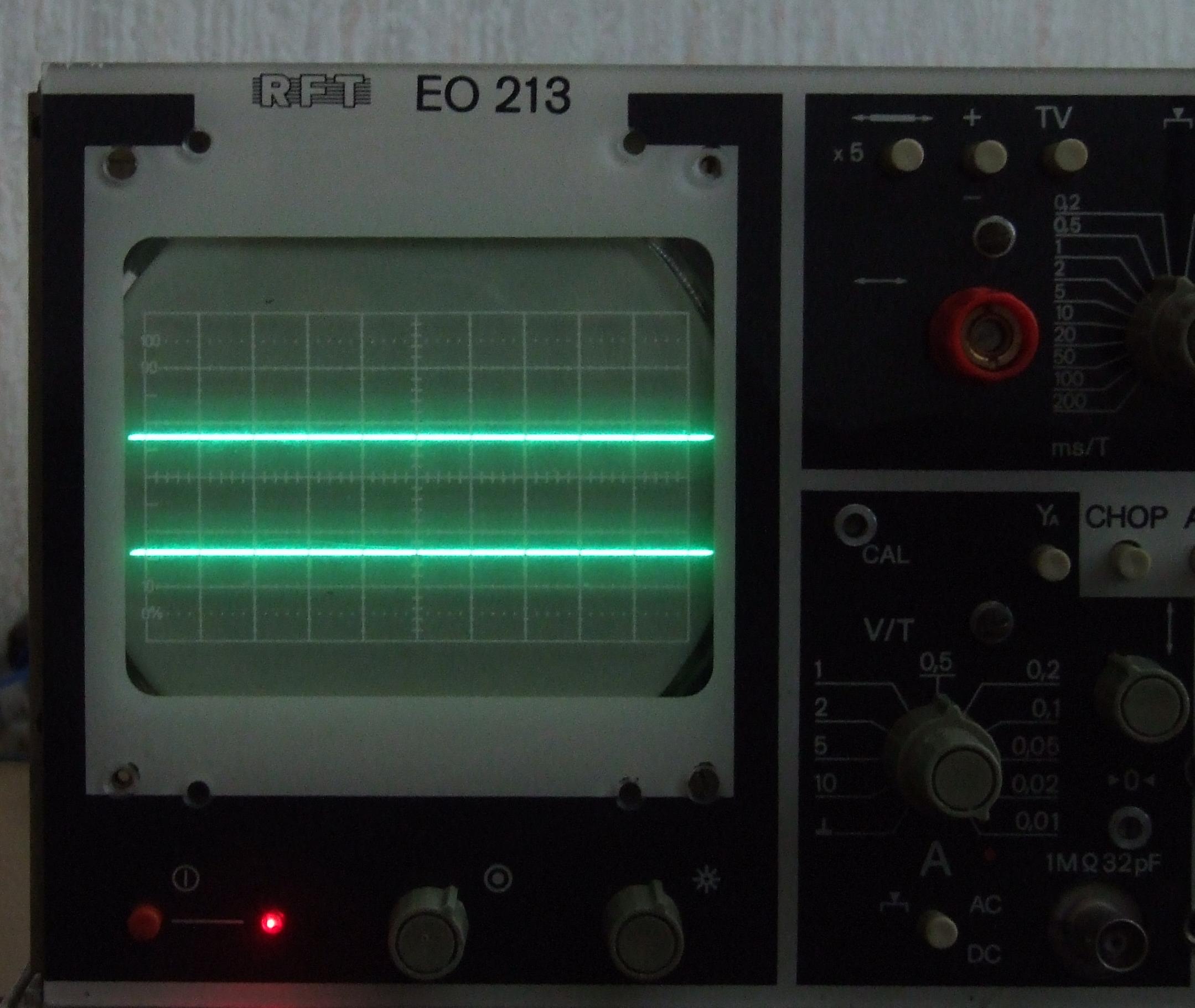

Kicseréltem a KT816B tranyót egy BD244C-re azóta a -12V stabilan megvan, tehát ez a probléma megoldottnak mondható. Azonban van egy másik probléma ami a mellékelt képen látható, hogy a vonal nem vízszintes helyzetben van. Hogyan lehetne ezt "vízszintesbe hozni" ?

(#) gtk hozzászólása Aug 11, 2007 /
Sziasztok !
A szkopomon ferden all a vonal. Bar elolvastam az elozo hsz-ben a megoldast, megis raknek fel kepet, hogy latni lehessen, hogy nez ki kivulrol meg belulrol az egesz..Nem akarom megontani, legyszi segitsetek, hogy mit mihez kepest kell elforditani Koszonom.
(#) oldman válasza gtk hozzászólására (») Aug 11, 2007 /
Szögletes csöveknél a sugár forgatását állandó mágneses térrel oldják meg a mit egy tekercsban folyó áram állít elő.
Az előlapon elérhető egy potméter -Trace rotation-felirattal.
Ennek állításával lehet vizszintesbe állítani a az alapvonalat.
Ha nem szabályoz vagy nem eléggé akkor ellenőrizd a sugár forgató tekercsen folyó áramot (Egyenáram néhány 10- 100 mA a szokásos áram és általában nincs rajta nagyobb feszúltség de azért óvatosan!) vagy esetleg a rákapcsolt feszültséget -változik-e a potméter állítására és a tekercset szakadásra.
A tekercset a képcső nyakán a kónusz tövében találod meg. (A feltöltött képen fehér gyűrű egy piros és egy fekete vezeték megy róla a panelre.)
(#) gtk válasza oldman hozzászólására (») Aug 11, 2007 /
Koszonom, megnezem.
Sikerult beallitani, koszi megegyszer !

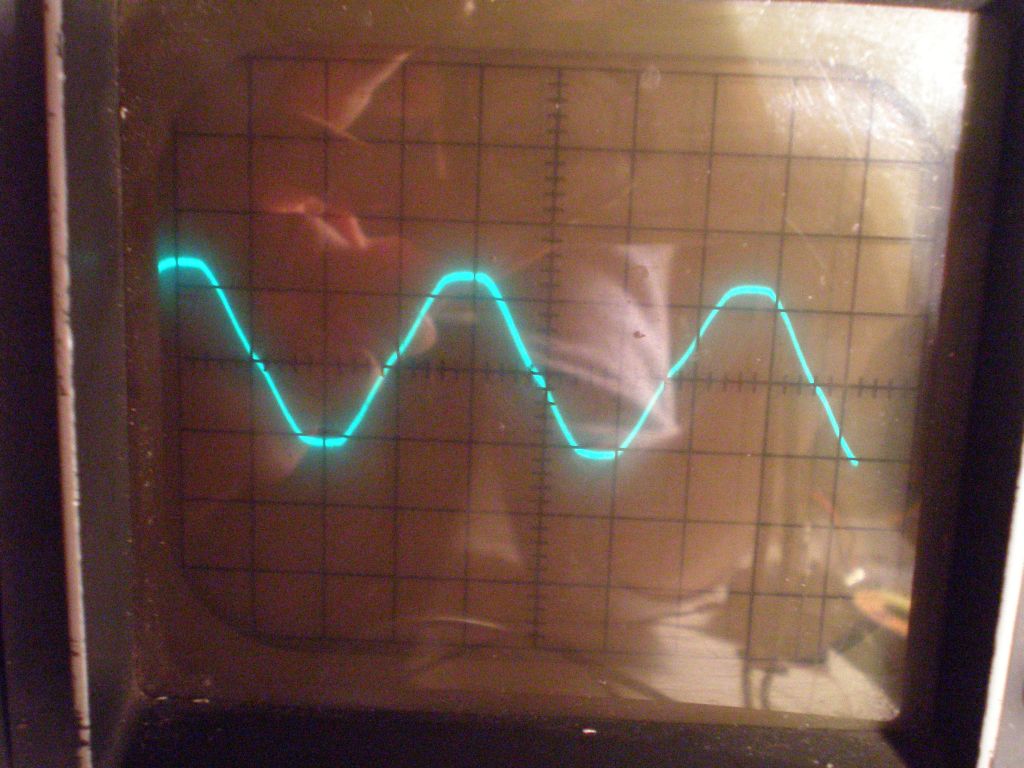

(#) huba hozzászólása Dec 11, 2007 / 1
Vettem egy PM-3226 Philips oszcilloszkópot. Postán jött. Probájam ki, meneget de nem vagyok megelégedve. Meglehetősen torz szinuszjelet mutat szerintetek táp probléma? probáltam a fő tápkindikhoz párhuzamba tenni mégegyet nem lett változás. Szerintem megért már egy Teljes elkócserét csak a problémám hogy mind elfektetett elkók vannak benne, és kicsit furán mutatna függölegesekkel, vagy más hiba is előállhat. Megvan hozzá a kapcsolási rajzom is. Felteszem azt is. Kicsit furcsálom a hálózati trafó előtt megjelenő szabályzást
Ui: a jelet egy hálozati trafórol kapja
