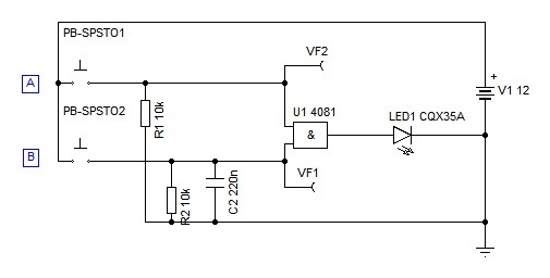

(#) blackdog hozzászólása Júl 4, 2011 /
A következő feladatot próbálom megoldani részben sikerrel, de biztos van ennél elegánsabb megoldás is.
Adott két nyomó gomb (nem kapcsoló).
Én azt szeretném elérni, hogy a kimeneten jelenjen meg egy impulzus, de csak akkor B-A sorrendben nyomát meg a gombot.
A melléklet szerint próbálom megoldani csak ezzel az a gondom, hogy, ha megvolt a helyes sorrend akkor addig amíg ki nem sül a kondi elég csak az A gombot nyomogatni.
Hogyan lehet kisütni azonnal a kondit amint kiment az impulzus?

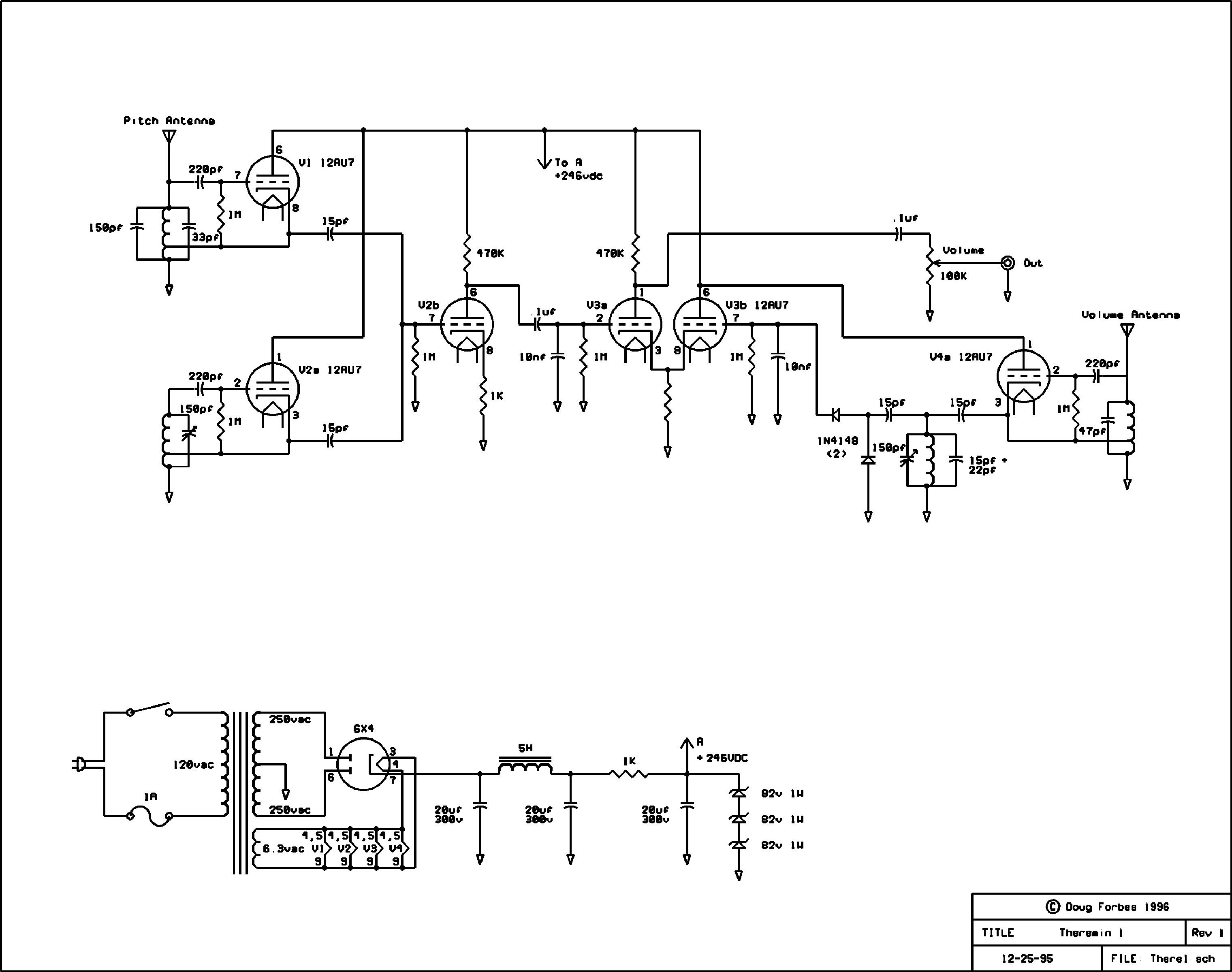

(#) mandor válasza proli007 hozzászólására (») Júl 4, 2011 /
Itt van megint.. Bővebben: Link
(#) kadarist válasza mandor hozzászólására (») Júl 4, 2011 /
Töltsd fel a képet vagy válassz ezek közül, mert a linked nem jó.

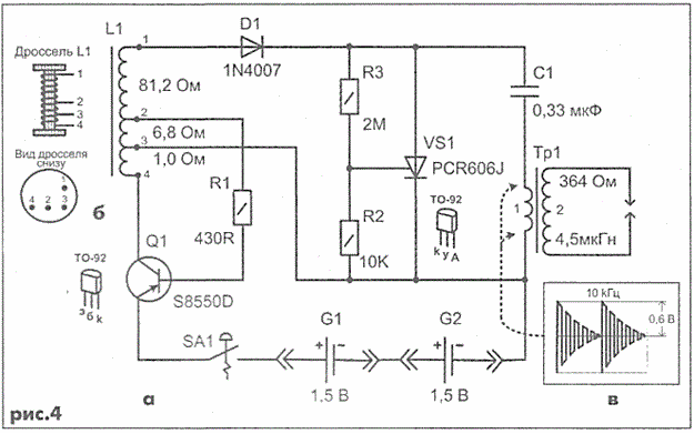

(#) sziszipuszi válasza marton11 hozzászólására (») Júl 4, 2011 /
Szia Marton11 elemes elektromos gázgyujtóban találsz ilyen tirisztort pcr606j és s8550 tranzisztorral épített
kis gyujtó szerkezet.
(#) mandor válasza kadarist hozzászólására (») Júl 5, 2011 /
Ez lenne az.
(#) kadarist válasza mandor hozzászólására (») Júl 5, 2011 /
Jól néz ki, de építési leírás is van hozzá? Komoly kapcsolás!
Talán meg van valahol... Tehát működne? Mert ha igen akkor beszerzem a cuccot hozzá és nekiállok.
(#) kadarist válasza Abukodonozo hozzászólására (») Júl 5, 2011 / 1
Ez éppen az egytápos beállítást mutatja. A két ellenállásnak azonos értékűnek kell lennie.
A tekercs menetszámokról, mechanikai kivitelezésről van valamilyen leírás? Mert azért nem lenne hátrány, ha lenne valami konkrétum erről.
