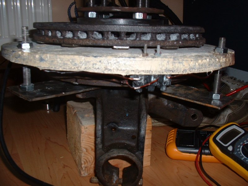

(#) djtometkow hozzászólása Júl 8, 2011 /
Megcsináltam a második mágnestárcsát, így egy kicsivel 100W fölé tornáztam a generátor teljesítményét. A második tárcsa 2 centivel kisebb mint az első, mivel a költségvetés nem bír el még 12 neodym mágnest, így maradt az ingyen beszerezhető áru, a mikró mágnes. Alacsonyabb fordulaton már eléri a töltéshez szükséges feszültséget.
Csatoltam pár képet. A felső tárcsa még nincs teljesen belőve a tárcsához. Még szerintem 1-2mm-t tudok közelíteni. Ezenkívül kiegyensúlyoztam úgy nagyjából a generátort, már nem rezonál annyira.
Ezenkívül a töltésvezérlőnek valót is beszereztem, már ha alkalmas lesz rá. Egy szünetmentes pc táp akkuk nélkül, mivel ebben már van egy inverter.
