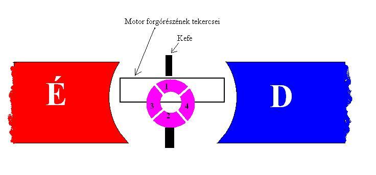

Olvastam valahol, hogy egyenáramú motort, ha generátor üzemmódban akarnunk alkalmazni a jövőben, tanácsos elforgatni a keféket, valamerre. Mellékelnék egy paint rajzot, amelyiken egy vázlat van.
Kérem szépen, valaki válaszoljon, hogy a tekercs két végét az 1 – 2 vagy 3 – 4 kefepárhoz forrasszam. Van egy egyenáramú, 12 voltos kismotorom, szeretném áttekercselni, hogy nagyobb feszültséget adjon, generátor üzemmódban. Az sem baj, ha nem lesz jó soha, mint motor. Jelen állapotában még egy led működtetésére sem futja a feszültségéből. Azt tudom, hogy több menet kell rá, nagyobb feszültség érdekében, de a kollektor lemezek bekötését is helyesen végezném el.

Ennyire drasztikus elforgatás biztosan nem kell.
Ha jól gondolom pont annyit kell elforgatni a geometriai keresztiránytól mint most van, csak a másik irányba. De ezt csak nagy gépeknél veszik figyelembe. 12V akkor jön ki belőle, ha annyival forgatod, mint amennyit üresjárásban 12Vról forog (pár dolgoz elhanyagolva..), ez nem a "kézzel megpörgetem" tartomány.
