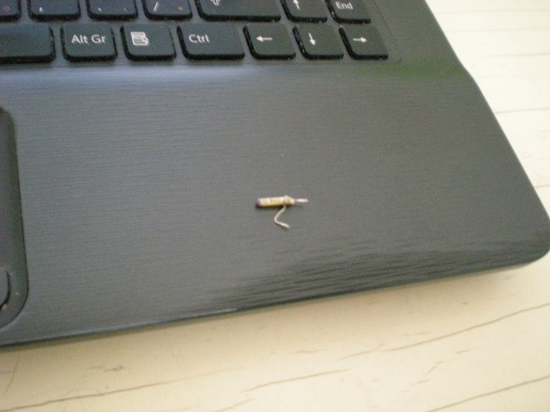

Tudja valaki, hogy ez mi lehet? Egy 1969-ben gyártott Blaupunkt Essen autórádióból szedtem ki. Nem sikerült jobb képet gyártanom. A teteje lilára van feste és van egy csík is ráfestve körben, ami barna. Mintha egy cikkszám is lenne rajta, de az sajnos nem csak a képen, de a valóságban is kivehetetlen. Előre is köszi!

Köszi a választ! Nem tudod véletlenül, hogy mivel lehetne helyettesíteni?
(#) nedudgi válasza 8szor8 hozzászólására (») Júl 16, 2011 /
Másképpen: ez egy sima trimmerkondenzátor, pár pF kapacitással. A rátekert rézdrót mennyiségével állították be a kapacitást.
Mi lehet a probléma vele, hogy kiszedted?
(#) 8szor8 válasza nedudgi hozzászólására (») Júl 16, 2011 /
kösszi a magyarázatot! azért szedtem ezt ki, mert van a rádióban még egy ugyanilyen, de annak hiányzik a feje. arra gyanakszom, de inkább ezt fényképeztem, hátha igy valaki jobban ráismer.

(#) vilmosd válasza 8szor8 hozzászólására (») Júl 16, 2011 /
Van rajta felirat? Valoszinu valami sima csokondi. Eleg gyenge a foto nehez kinezni.

(#) proli007 válasza nedudgi hozzászólására (») Júl 16, 2011 /
Szerintem is ez egy sima kondi, ahogy Vilmos is írja. A régi kerámia kondik egy kerámia csőre fémgőzöléssel felvitt elektróda volt. A fegyverzet egyik része a cső belső falán, míg a másik a külső falán volt. A külsőre rátekertek egy réz kivezető huzalt és ráforrasztották. A belső fegyverzetet meg kivezették a cső külső szélére, és ide is tekertek kivezető huzalt. De így a kondit csak fekve lehetett az áramkörbe forrasztani. Ha felállították, akkor egyik lába igen hosszú volt, ami nagyfrekire már nem felelt meg. Ez a típust úgy alakították ki, hogy állítva lehessen szerelni. Ezért a cső külső fegyverzet kivezetése maradt a régi, a belsőt meg beforrasztották a csőbe.
