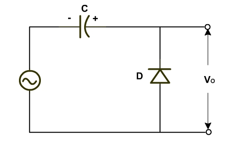

Van egy -5 és +5 V között szinuszosan változó feszültségforrásom. Hogyan lehetne megoldani, hogy a feszültség 0 és +10V között változzon? (Az nem baj, ha csökken az amplitúdó, tehát pl. 0 és +8 V-os tartomány is jó.)

(#) nagy_david1 válasza nl hozzászólására (») Júl 18, 2011 / 1
Parancsolj
(#) nl válasza nagy_david1 hozzászólására (») Júl 18, 2011 /
Köszönöm! A kondenzátort hogyan kell méretezni?
Frekvenciafüggő de érdemes túlméretezni. Milyen környezetben szeretnéd használni?
Mellesleg angolul "diode clamper" a neve ha rá akarsz keresni
50 Hz-re lenne.
Azt elfelejtettem megkérdezni, hogy mivel terhelnéd? Elhanyagolható vagy sem?
Elhanyagolható. Egy műveleti erősítő bemenete lesz az.
Akkor elég egy kis kapacitású kondenzátor is. Én még sose számoltam így nem is tudom, hogy lenne szabályos az eljárás. 1µF biztosan jó lesz. Ha nagyobb nem probléma. Még az is lehet 100nF is elég lenne vagy még kisebb érték. E miatt nem érdemes kondenzátort vásárolj. Valami megközelítő értéket ha otthon találsz az megfelel.
