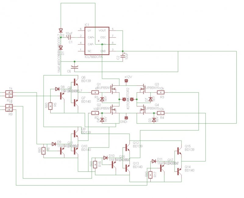

(#) sirály12 hozzászólása Júl 24, 2011 /
Van egy rajzom, mennyire lehet működőképes?
Egy pic-el akarom vezérelni, úgy, hogy az egyik port alacsony szinten van, a másik pwm jelet ad a motornak.
A picet másik picra akarom cserélni, és annak a hardveres pwm-jét akarom használni.
A pic18f1320 dual pwm port beállításával.
Ahogy látom nem fog egybenyitni sehol.
Az ellenállások értéke nem túl sok a fetek előtt?
Első kép a kapcsolás, a második kép a pic adatlapjából a pwm táblázat, pirossal bekarikáztam a használt portokat.

(#) sirály12 válasza Peter65 hozzászólására (») Júl 24, 2011 /
Az, hogy csak N csatornás fet-ek legyenek elég fontos lenne. Az alsó ábra a microchip ajánlása szerint van, ezt kellene megoldanom csak n csatornás fettel minél kevesebb helyen.
A tápfeszültség 7-15V között lenne, leginkább 12V.
Az előző hozzászólásomban feltöltött ábra szerinti kimeneti jelekkel operálhatok.
Végül is a meghajtással vagyok gondban, az opto-s leválasztás nem kitétel, én is jobb szeretném anélkül.
Egy tranzisztoros megoldást rajzoltam ,nem tudom jó-e.
Akkor talán így jó lesz. Tettem be a felső feteknek is zénert, nem tudom jó-e így. Egy tápban láttam már ugyanezt a meghajtást, ott a bd139-db140-ek után az ellenállások előtt volt még két dióda a jel-gnd és a jel tápfeszültség között, ide nem raktam be ezeket, lehet ettől valami baja?
Kicsit kusza a rajz, remélem a lényeg látszik rajta.

(#) vilmosd válasza sirály12 hozzászólására (») Júl 25, 2011 /
A rajz tenyleg nagyon kusza. Probald meg megtanulni az Eagle hasznalatat. Egy eszrevetel: A FET G-re kis erteku ellelnallassal csatlakozunk, kulonben semmi ertelme a tranyos meghajtonak. Lenyeges dolog, mert a FET G-S kapacitas 3-5 nF kozott van es ez a kapacitast kell gyorsan feltolteni ill. kisutni. Egy 10 k ellenallassal ez nem fog gyorsan lezajlani, es az atkapcsolasi idok alatt a FET disszipacioja nagyon meg fog noni. En a mellekletben levo megoldast hasznalom. A D2- R7 megy a FET G elektrodajara. A dioda segiti a G-S kapacitas gyors kisuteset, es ezzel a gyors lezarast. A zenerek hasznalata felesleges, ha a tap nem haladhatja meg A G-S max feszultseget.

(#) sirály12 válasza vilmosd hozzászólására (») Júl 25, 2011 /
Köszönöm a választ!
Kicsit siettem tegnap, de ma próbáltam kicsit rendbe szedni a rajzot.
Kiegészítettem a diódával amit ajánlottál, és az ellenállások értékét is átírtam.
A felső fetekhez is raktam be zénereket, mert a fetek max G-S feszültsége 20V az adatlap szerint, de itt a feszültségnövelés miatt akár 24V-is lehet, remélem jól gondolkodtam.
A Te altalad rajzolt meghajtas nem fog mukodni, mert a P-N emitterkoveto nem tud csak GND+0.6 volt es Uv-0.6 volt kozotti feszt kiadni. Jobb megoldas lenne amit en kuldtem, mert abban van szintillesztes, es a kimenofesz a GND es a tap kozotti feszt tud kiadni. Meggondolando meg a felsooldali agat P csatornas FET-el kialakitani. Esetleg keszen kaphato L298 alkalmazasa.
Ps : Az elektronikai rajzoknal illik berajzolni a vezetekek csatlakozasi pontjait. A rajzod igen nehezen ertelmezheto!
Átrajzoltam megint.
P csatornás feteket nem akarok alkalmazni, és az ic-s megoldások szóba sem jöhetnek a várható terhelés miatt.
30-50A folyamatos elviselése lenne a cél.
„P csatornás feteket nem akarok alkalmazni”
Pedig ez igy nem igen fog jol mukodni. Gondolj bele: A felso oldali FET G-re kell kb 24 volt a bekapcsolashoz. Raadasul a motor induktiv teher, tehat adni fog tuskeket. Ennek a fuggvenyeben fog ki-be kapcsolni. Persze ha tennel diodakat parhuzamosan a FET-ekkel ez ugye megoldana a problemat. De akkor is necces ez a megoldas, inkabb P csatornasakat kellene alkalmazni, es ha nincs eleg nagy aramu, akkor tobbet parhuzamosan. Az eredeti ajanlas is P-N parossal dolgozik. Melle meg vigyazni kell a "Deadtime" ertekre is, mert konnyen ossze kapcsol az also oldal a felso oldallal, es rovidzarat csinal a tapon. Marpedig 30-40 A-es tap mar jelentos teljesitmeny, es a FET konnyen felrobban. Mondjuk a PIC tudhatja ezt a "Deadtime" vezerlest. Meg esetleg szobajohetne a tranzisztortemeto helyett FET driverek alkalmazasa. A MCHP gyart sok tipust.
