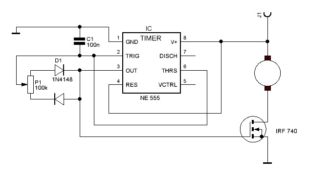

(#) wtc válasza wtc hozzászólására (») Júl 24, 2011 /
Itt ez a kapcsolás, hogyha a kimeneti jelet fetre kötöm ez biztosan működik?
Köszi előre is!

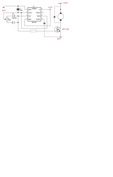

(#) wtc hozzászólása Júl 25, 2011 /
Találtam egy normális pwm kapcsolást ami nem bonyolult, 24V-os 350W-os motorhoz kell, 2 tápellátással, vagyis 24V+12-os stabkocka, itt a kapcsolás, és kicsit változtattam rajta, és az lenne a kérdésem kell-e még változtatni, illetve az ellenállás és a kondi milyen legyen?
köszi előre is!

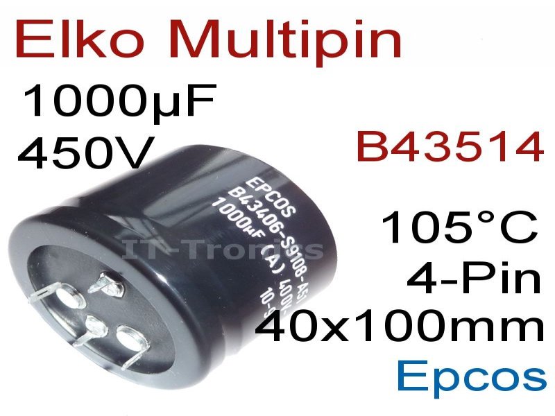

(#) MrBrown hozzászólása Júl 25, 2011 /
Itt miért van szükség négy lábra, pusztán szerelési praktika?
(#) kadarist válasza MrBrown hozzászólására (») Júl 25, 2011 /
Igen, szerelési praktika, az összetartozó lábak belül össze vannak kötve.
