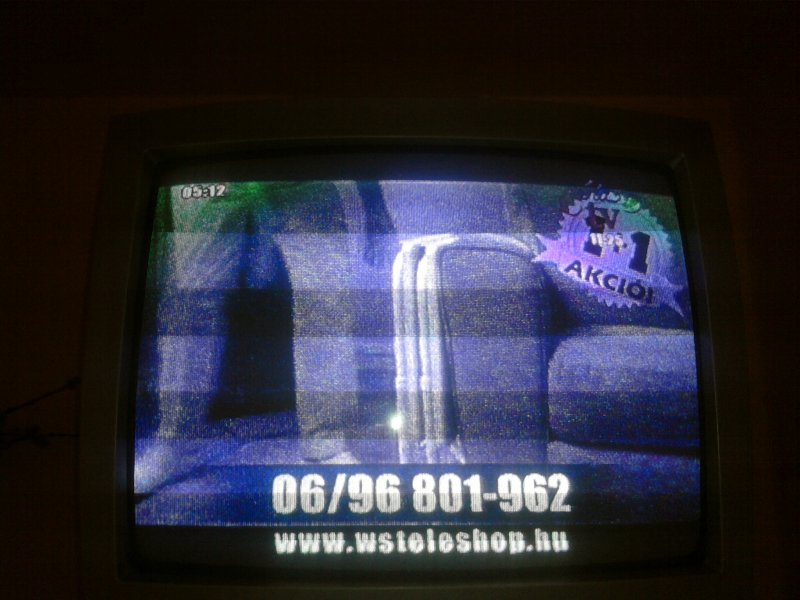

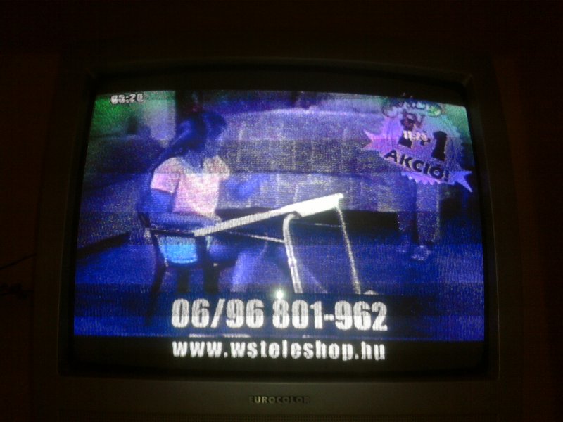

Hello mindenkinek! Volna egy EUROCOLOR szines TV-m a hibaja az hogy a feher es fekete szineken kivul minden mas szint negativan kezdett mutatni! (pirosat-keknek stb)
Szerintetek mivel bibelodjek hogy helyrehozzam a hibat?
(#) BarnaPili válasza miklos csaby hozzászólására (») Júl 24, 2011 /
Befoltosodott,vagy hogy érted ezt a hibajelenséget?

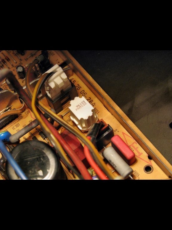

(#) miklos csaby válasza BarnaPili hozzászólására (») Júl 25, 2011 /
nem befoltosodott hanem nen megfelelo szineket jelez ki!
Mellekelek kepet
(#) BarnaPili válasza miklos csaby hozzászólására (») Júl 25, 2011 /
Ez befoltosodott.Cseréld ki a képcső lemágnesező PTK-t.Ez egy fekete vagy fehér alkatrész,ami a képcsövön lévő tekercsre megy.Nem az eltérítőkre,hanem kijjebb ,a hálózati oldalon.
Istvánilyet keress mint ez középütt
