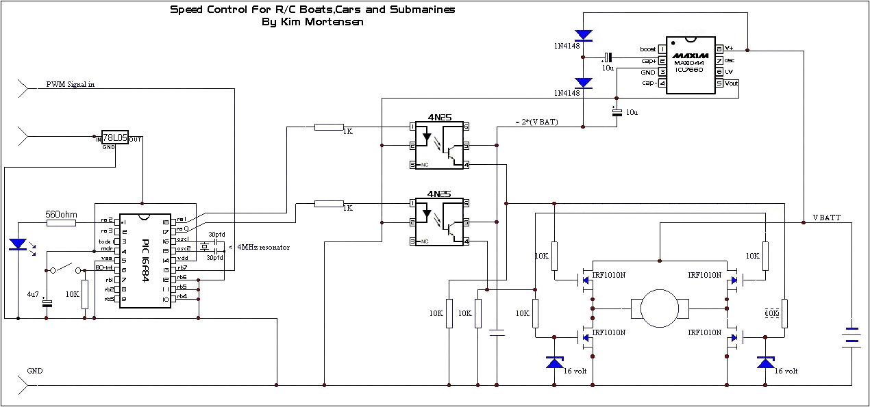

Egy pic-el akarom vezérelni, úgy, hogy az egyik port alacsony szinten van, a másik pwm jelet ad a motornak. A picet másik picra akarom cserélni, és annak a hardveres pwm-jét akarom használni. A pic18f1320 dual pwm port beállításával. Ahogy látom nem fog egybenyitni sehol. Az ellenállások értéke nem túl sok a fetek előtt? Első kép a kapcsolás, a második kép a pic adatlapjából a pwm táblázat, pirossal bekarikáztam a használt portokat.
A hídnak kettő vezérlő bemenete van az optocsatolókon keresztül. Azt jól látod, hogy így ez nem illeszkedik a PIC-ek által támogatott ECCP modulhoz, de ezen a kettő bemeneten keresztül szerintem is tudod a pirossal bekarikázott jelekkel vezérelni.
A kapcsolás véleményem szerint csak viszonylag kis frekvenciákon működő képes. Ezt az viszonylag nagy impedanciák miatt is van, ahogy te is észrevetted, illetve már az optocsatoló is olyan lassú ilyen 10K nagyságrendű munkaellenállással, hogy a pwm vivője 1kHz alatt kell hogy legyen. A kapcsolás V BATT feszültsége 10-15V lehet, mert a felsőhídági fetek különben túl nagy nyitófeszt kapnának. Mekkora feszültségről szeretnéd járatni? Ha kb. ennyiről, akkor szerintem inkább tegyél a felső hídágakba P csatornás feteket, a maxim IC helyett pedig vegyél egy fetmeghajtót (kettő vagy négy csatornásat). Ha fontos az optikai leválasztás, akkor meg kellően gyors darabokat kellene választani (6N137). Ha kéred, lerajzolhatom, hogy mire gondoltam, de akkor ad meg a tápfeszt, a motor áramát. Még egy dolog. Szerintem egy normális DC hajtáshoz hozzátartozik az áramszabályozás, vagy legalább a túláram védelem. Itt nincs áramérzékelés.
Az, hogy csak N csatornás fet-ek legyenek elég fontos lenne. Az alsó ábra a microchip ajánlása szerint van, ezt kellene megoldanom csak n csatornás fettel minél kevesebb helyen.

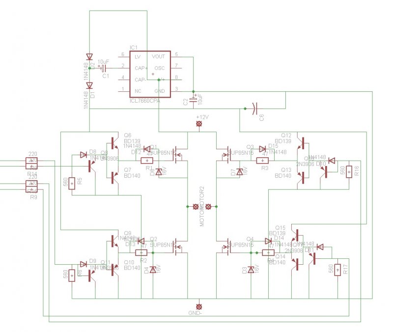

A tápfeszültség 7-15V között lenne, leginkább 12V. Az előző hozzászólásomban feltöltött ábra szerinti kimeneti jelekkel operálhatok. Végül is a meghajtással vagyok gondban, az opto-s leválasztás nem kitétel, én is jobb szeretném anélkül. Egy tranzisztoros megoldást rajzoltam ,nem tudom jó-e.
Ahhoz hogy a fetek gyorsan kapcsoljanak, illik mind be- és kikapcsoláskor is "sürgetni" a kapcsolást. A kellő sebességhez (a fetektől függően) több amper is kellhet a be- illetve kikapcsolási idő alatt. A meghajtó IC-k direkt ilyenek. Lehet diszkrét alkatrészekből is építeni, de akkor is meg kell a fenti elvárásoknak felelni.
Az alsóhídági fetek meghajtása nem problémás, vegyél egy duál tokot, kösd rá a 12V-os tápfeszre, és a PIC direktben meghajthatja. A felsőhídági feteknek kell plusz táp, lehet úgy is, ahogy berajzoltad. Ebben a megoldásban akkor lenne egyszerű az áramkör, ha találnál olyan fetmeghajtót, ami 30V-ot is elvisel. Ilyet én csak optó bemenetűben ismerek, pl.: TLP250. Másik lehetőség, amivel próbálkozol, hogy te építesz meghajtót diszkrét elemekből. Kerestem egy kapcsolást, amiből érdemesebb volna kiindulni. Q1 tranyó helyett betehetsz LM339-et, vagy valamilyen gyors komparátort, (műveleti erősítőt). Ennél a megoldásnál fontos a fetek bemenetének a védelme zénerrel, a túlfeszültségekkel szemben. Egy másik lehetőség, hogy olyan "repülő" tápot alakítasz ki, mint amit az IR2110 és társai esetében szokás alkalmazni. Viszont a vezérlési elvedet akkor fel kell adnod, mivel ezek csak akkor jók, ha az alsó fetek is "rendszeresen" bekapcsolnak.
Akkor talán így jó lesz. Tettem be a felső feteknek is zénert, nem tudom jó-e így. Egy tápban láttam már ugyanezt a meghajtást, ott a bd139-db140-ek után az ellenállások előtt volt még két dióda a jel-gnd és a jel tápfeszültség között, ide nem raktam be ezeket, lehet ettől valami baja?
Kicsit kusza a rajz, remélem a lényeg látszik rajta.
A rajz tenyleg nagyon kusza. Probald meg megtanulni az Eagle hasznalatat. Egy eszrevetel: A FET G-re kis erteku ellelnallassal csatlakozunk, kulonben semmi ertelme a tranyos meghajtonak. Lenyeges dolog, mert a FET G-S kapacitas 3-5 nF kozott van es ez a kapacitast kell gyorsan feltolteni ill. kisutni. Egy 10 k ellenallassal ez nem fog gyorsan lezajlani, es az atkapcsolasi idok alatt a FET disszipacioja nagyon meg fog noni. En a mellekletben levo megoldast hasznalom. A D2- R7 megy a FET G elektrodajara. A dioda segiti a G-S kapacitas gyors kisuteset, es ezzel a gyors lezarast. A zenerek hasznalata felesleges, ha a tap nem haladhatja meg A G-S max feszultseget.

Kicsit siettem tegnap, de ma próbáltam kicsit rendbe szedni a rajzot. Kiegészítettem a diódával amit ajánlottál, és az ellenállások értékét is átírtam. A felső fetekhez is raktam be zénereket, mert a fetek max G-S feszültsége 20V az adatlap szerint, de itt a feszültségnövelés miatt akár 24V-is lehet, remélem jól gondolkodtam.
A Te altalad rajzolt meghajtas nem fog mukodni, mert a P-N emitterkoveto nem tud csak GND+0.6 volt es Uv-0.6 volt kozotti feszt kiadni. Jobb megoldas lenne amit en kuldtem, mert abban van szintillesztes, es a kimenofesz a GND es a tap kozotti feszt tud kiadni. Meggondolando meg a felsooldali agat P csatornas FET-el kialakitani. Esetleg keszen kaphato L298 alkalmazasa.
Ps : Az elektronikai rajzoknal illik berajzolni a vezetekek csatlakozasi pontjait. A rajzod igen nehezen ertelmezheto!
Átrajzoltam megint.
P csatornás feteket nem akarok alkalmazni, és az ic-s megoldások szóba sem jöhetnek a várható terhelés miatt. 30-50A folyamatos elviselése lenne a cél. Idézet: „P csatornás feteket nem akarok alkalmazni” Pedig ez igy nem igen fog jol mukodni. Gondolj bele: A felso oldali FET G-re kell kb 24 volt a bekapcsolashoz. Raadasul a motor induktiv teher, tehat adni fog tuskeket. Ennek a fuggvenyeben fog ki-be kapcsolni. Persze ha tennel diodakat parhuzamosan a FET-ekkel ez ugye megoldana a problemat. De akkor is necces ez a megoldas, inkabb P csatornasakat kellene alkalmazni, es ha nincs eleg nagy aramu, akkor tobbet parhuzamosan. Az eredeti ajanlas is P-N parossal dolgozik. Melle meg vigyazni kell a "Deadtime" ertekre is, mert konnyen ossze kapcsol az also oldal a felso oldallal, es rovidzarat csinal a tapon. Marpedig 30-40 A-es tap mar jelentos teljesitmeny, es a FET konnyen felrobban. Mondjuk a PIC tudhatja ezt a "Deadtime" vezerlest. Meg esetleg szobajohetne a tranzisztortemeto helyett FET driverek alkalmazasa. A MCHP gyart sok tipust. |
