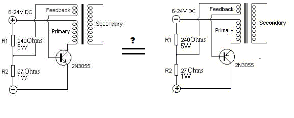

Azt szeretném kérdezni hogy az NPN-tranzisztort lehet e az alábbi módon PNP-re helyettesíteni ?
(#) brainiac válasza (Felhasználó 15355) hozzászólására (») Dec 4, 2011 /
Köszi szépen, tehát akkor amit rajzoltam az majdnem jó csak az emitterre fog menni a + kollektorra meg a - igaz?
