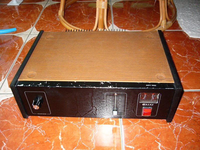

Az a jó brumm, és sziszegés pont olyan erősítőkből származik, mint amelyik dobozát felhasználtam a B5-höz! Beag APT100 esetleg a régebbi Beag Apx100. Én is emlékszem ezekre a szovjet/magyar himnuszos évzárókra! 100V-os hangszórókkal működtek. Kis átalakítással szerintem egész jó lett. A kis műszer egy orsós (nem Lákátos!) magnóból való. Jók az eredeti hűtőbordák is, kellemesen meleg a B5 100 mA nyugalmi áramától. A Transzformátor új benne, mert az eredeti Beag trafó 2*41 V-ot ad le ez meg sok a B5-nek. Az új trafó 2*2*34V-ot ad 400VA körüli lehet.
Nálam is ilyen dobozba van az erősítő,(igaz nem B5, hanem conductor) jó kis masszív dolog. Előlap nálam kapott egy rétegelt lemezt, és hatalmas kezelőszerv áradatot, a la bekapcsológomb

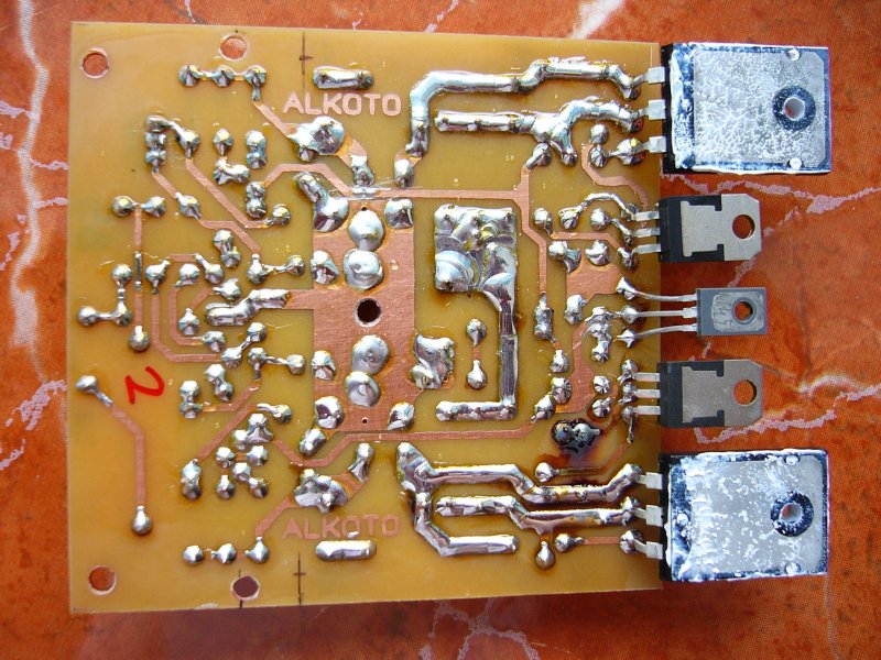

Készítettem egy új tápegységet a B5-ömnek, ami egy jobban szűrt tápot adna. Az alap nyákterv az Alkotó által anno közzé tett terv, amelyben a hangszóró-védelem is szerepel.
Viszont tükrözve sikerült elkészítenem (persze maratás után vettem észre), és ez okozhat-e problémát a hangszóró-védelem esetében? Köszi előre is!
Remélem ez komoly kérdés, és nem csak ugratás.
Ha eltekintesz attól, hogy a tranyóknak ki kell csavarni a lábát, A BD-t pedig csak valamilyen "fordított" módon tudod hűteni (mert azt bonyolult kicsavarni), akkor nem. A kondik és ellenállások berakhatóak. Greatzre is oda kell figyelni, mert annak is több lába van kettőtől, de azt be lehet jól is forgatni. (Ha az én paneltervemből indultál ki, akkor azon általában van egy ALKOTÓ felirat. Nem tűnt fel, hogy nem olvasható?) Ezeket a panelokat nem kell otthon gyártogatni, célszerűbb engem megkeresni.

Nekem nincs szerencsém a B5-tel! A hétvégi bulit végigzenélte, de valahogy az a kérdéses ellenállás csak melegszik! hűtőtönk szigetelve meg földelve beépítve a dobozba és mégis!
Az is lehet hogy az egyik tranzisztor gyári hibás és csak beépítve menet közben nem működik rendesen, kiforrasztva műszerrel meg jó....
Most azt csinálom, hogy az egész panelt kicserélem. Mivel eredetileg egy 5.1 hangrendszerhez szántam a b5-öt, ezért akad félig kész. Esetlegesen nem lehet probléma okozója az, hogy R11-R12 12K helyett én 15K ellenállásokat tettem a megemelt tápfesz miatt? Nálam UT=2X45V DC! Ezt a módosítási javaslatot Alkotós rajz lábjegyzetében láttam. A KD Mester-féle leírás nem említi, csak a zénerek előtti ellenállások cseréjét.
Az én leírásomban ezt írja KD-mester:
Idézet: „+-36V tápfeszültség fölött ajánlott a nagyjelű erősítő fokozat 12KOhm-os kollektorellenállásainak növelése 15-18Kohm-ra. Elsősorban azért, hogy ne legyen nagyobb jelre szükség a kivezérléshez, másodsorban hogy ne növekedjen a nagyjelű erősítő kollektoráram változása és ne nőjön meg a torzítása a nagyobb kivezérlési igény miatt.” Ha jól emlékszem, ez a leírás a letölthető RAR fájlban van.
Ezek szerint akkor ezen ellenállások nem okozhatják, hogy gerjed az egyik oldal. Mekkora tápfeszültség változáshoz mekkora ellenállás érték tartozik? +/-45V-nál mekkora legyen az a két ellenállás? R11/R12? Esetleg legyen az eredeti 12k?
15 vagy 18K szóval teljesen mindegy ,mert amúgy sem a gerjedésbe szól bele. Nem értem hogyan gerjedhet neked az egyik oldal (annyira hogy füstöl)amíg a másik nem....
