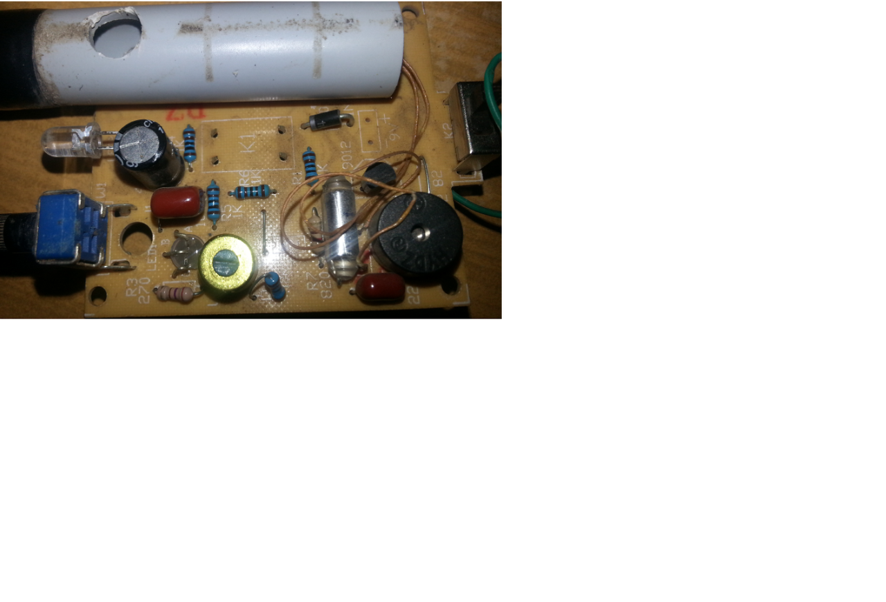

A kérdésem az lenne hogy haveromnak van egy Scanmaster DTS pro kis kézi Pinpointere. Elég egyszerű kis szerkezet pár alkatrészből áll kezdő vagyok ebben a témában de nekem is kellene egy ugyan ilyen. . Ha megépíteném ugyan azt az elektronikát - ugyan azokból az alkatrészekből akkor az úgy működne?
Ha ugyanúgy készíted el akkor igen, gondolok itt valami ferritrudas tekercsre mert szerintem az is van benne.
Így néz ki szét szedve. Gondoltam összeszedem milyen alkatrészekből is áll, a nyák lemásolása nem gond és beforrasztgatom.
