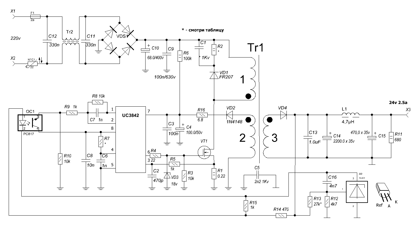

(#) Auf válasza qvasz2 hozzászólására (») Aug 3, 2011 /
Nem hittem el és nem vettem meg egyből.
Van három napelemem. Ha nem süt a nap és még lefelé is fordítom, akkor mérhető rajta 60 volt. A maximumot nem mértem, de elvileg 200volt is lehet. Nos ehhez kéne, hogy töltsem róla a 57,6Voltig az aksikat.
Sajnos amit találtam, az nemcsak hogy bonyolult, és tele van tekercsekkel, de sajnos ideális esetben is csak 68% a hatásfoka. :S
Köszi, hogy aggódsz az épségemért... Egy robbanás nem éppen kívánatos dolog.
(#) proli007 válasza Auf hozzászólására (») Aug 3, 2011 /
"Sajnos amit találtam, az nemcsak hogy bonyolult, és tele van tekercsekkel,"
Nem segítség, csak egy kis megfontolandó gyakorlati szemlélet.
Nem véletlen.. Amit szeretnél, az igen csak ostromolja a határokat. 60V-ból 57,6V-ra szabályozni, már az LowDrop (kis maradék feszültségű) kategória. A 200V-os eszközök (Fet-ek, mert itt szinte csak az jöhet szóba) bekapcsolt Rds ellenállása meg már nagy.
De amit találtál rajzot, nem gondolnám hogy képes volt ezek paraméterek teljesítésére, a 68% hatásfok és a kazal tekercs ellenére.
Én nem igazán értek a kapcsolóüzemű dolgokhoz (mert fizikailag nem építek ilyesmit), de szerintem ekkora feszültség é áram tartományra, csak több eltérő működésű fokozat, összehangolt működésével lehet megvalósítani. És akkor igaz lesz a kazal alkatrész, bonyolult működés..
De amúgy is szkeptikus vagyok, azzal kapcsolatban, hogy egyáltalán szükség van-e ekkora működési tartományra. Vagy is ha valaki ténylegesen használható dolgot szeretne építeni, akkor célszerű pontosan meghatározni, majd minimalizálni a ténylegesen szükséges paramétereket. Mert a maximalizmus szép dolog, de általában csak ideológia képződik belőle. Legalább is hobbi szinten. Mert profi cuccoknak nem véletlenül annyi az ára amennyi..
(Mind ezek mellett, az aksik feszültségének kiegyenlítéséről is gondoskodni kell. Persze vannak 230V-os aksitelepek, de azok speciális aksik, és állandó gondozás alatt állnak. Gondolom neked nem ilyenek vannak.)

(#) Auf válasza proli007 hozzászólására (») Aug 3, 2011 /
Oh, sokszor kaptam a fejemhez már, hogy maximalistaként állok hozzá mindenhez.
Az áramkör, amit én találtam, az nem fet-es. és csak írták a dokumentációban, hogy ekkora a hatásfoka.
Egyébként, az sem zavar, hogy bonyolult, mivel annál érdekesebb. 3darab 24V-os aksim van, meg 3 napelem. A napelemek 60V-ot adnak le minimálisan. Az aksik sorban 62V. A töltésre kellene a rendszer. Csak sajnos sehol nem találok semmit.

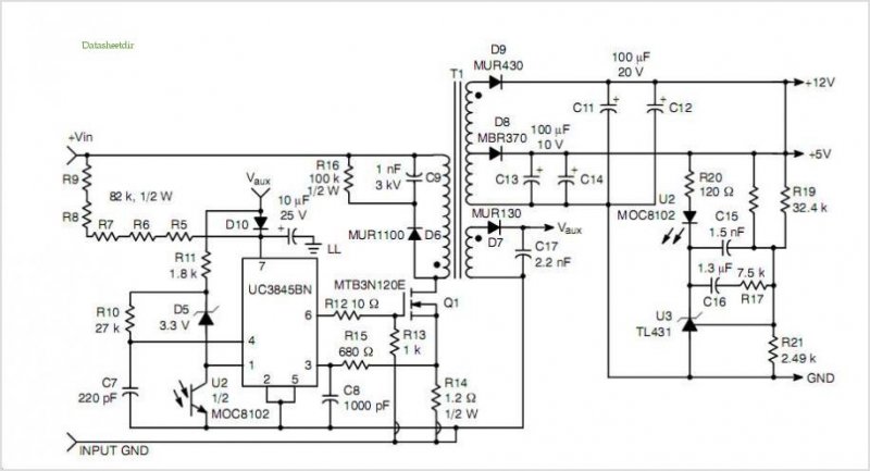

(#) Peter65 válasza Auf hozzászólására (») Aug 3, 2011 /
A frekvencia váltók belső tápja (ezek 600VDC-ről járnak) gyakran UC384X alapú. Ezzel szerintem meg lehetne oldani. Kész rajzom nincs, de az IC adatlapja általában tartalmaz applikációt (230VAC feszre, de a DC körtől kellene kiollóznod). Ha nem szükséges galvanikus leválasztás, akkor a kimeneten lévő trafó helyett tehetsz egy DC fojtót, és polaritás váltó kapcsolásra átalakíthatod.
Jó lenne tudni, mekkora áramról, vagy összteljesítményről van szó.
Ha nem világos, amit írtam, nagyjából lerajzolhatom.

(#) Peter65 válasza Auf hozzászólására (») Aug 5, 2011 /
Mellékelek néhány rajzot. Az első kettőt kiindulási alapnak szánom. A harmadikon próbáltam átrajzolni olyanra, amilyenre neked kellene.
Ha érdekes lehet, akkor tovább finomíthatjuk.
