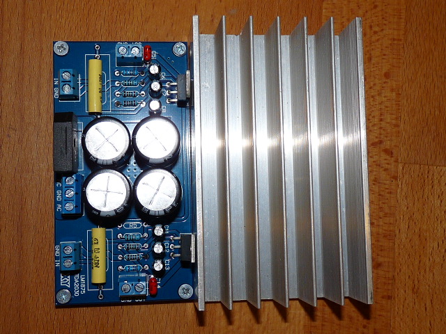

Szia, hat, ennyi tellett tőlem, eleg szep lett, de meg nem kapott aramot. igyekeztem mindent betartani, remelem összejön. Gondolom a bordat mar elso alkalommal is illik rátenni a leiras szerint szigetelve (de mivel?). ha igy fektetve teszem be, az úgy is bőven elég, nem? ez a legmagasabb alkatresz, örülnék, ha emiatt nem kellene nagyobb doboz...
Vettem 2 db 4Ohmos hangfalat is, egy minihifihez tartozott, probalgatni talan jo lesz. Innentől már csak rákötöm a toroidot, meg a hangfalakat es várom, hogy megszolaljon? forrasnak vagy a TV-t vagy a laptopot tudnam rátenni.
mit illik elotte megmerni, hogy jo esellyel elsőre megszólaljon?
Kell még tennem valamit elővigyázatosságból?

Jól néz ki az a kis készlet, bár én a hűtőbordát a jobb hővezetés miatt nem így helyezném el.
Bemenetnek én inkább a laptopot javaslom, tv ről nagyobb esély van a sok nagyfreki miatt zajt összeszedni, én egy régi mp3 lejátszót szoktam használni tesztelésre.
Szerintem ha a trafód megfelelő, és jól forrasztottál mindent, akkor problémamentesen fog indulni.
A tápágakba talán érdemes tenni egy egy szofita izzót, meg a kimeneteken figyelni van e egyenáram. A hűtőbordára az ic-t mindenképpel szigetelten kell felcsavarozni, mert ott a negatív táp van kivezetve, de gondolom a kitben volt csillám, vagy gumilap és szigetelő gyűrű.
Aztán ha elindult és torzításmentesen szól, akkor lehet adni neki kicsit több hangerőt, figyelni, hogy melegedik e, mindkettő, vagy esetleg az egyik ic.

köszi a tippeket. gondolom, ha a forrasztások jók, és nem érnek össze, nagy baj nem lehet. Sajnos ez csak ennyit tartalmazott, vagyis ennyit se. Az Ebay-en vettem a csomagot es az elado adott hozzá egy hasznalt bortdat is csak ugy. Leirast is csak emailben kaptam utolag, uh nem igazan van hozza semmi szigetelő.
Itt arra kell gondoljak, hogy az IC hatlapja ne érjen hozzá a bordához közvetlenül, az IC-n átmenő csavart meg a csavarfejnél és az anyánál is szigetelő alátéttel tegyem fel? igy akkor már csak a lyukak belso palastja lesz vezető ha összeér (ami gondolom elkerülhetetlen).
oda kellene betenni egy szigetelő gyűrűt? Na ez erdekes lesz, semmi ilyenem nincs.
Sajnos a design miatt nem tudom maskepp elhelyezni, talan mas alakú borda jöhetne szóba, de elsőre megpróbálom így.

Szimmetrikus tápnál én úgy emlékszem el kellett szigetelni, mert ha esetleg fém dobozba teszi, akkor akkor a dobozon is a negatív táp lesz jelen. Nem fog bonyodalmat okozni, ha hozzátesteli a bementet? Javíts ki ha tévedek, én mindíg így csináltam. A hasolló kitekben is mindíg felhívják erre a figyelmet.

"A hűtőfelületet feltétlenül szigetelni kell, ott a negatív táp van kivezetve. "
