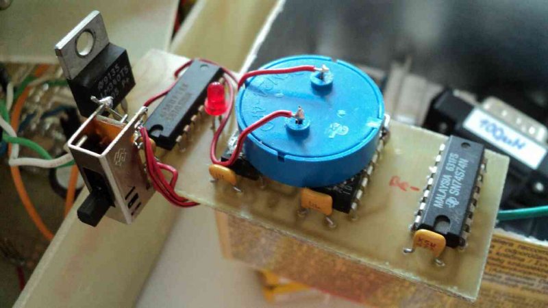

Szép napot! Készült egy "frekvenciahallgató" ami egy osztólánc, a kimenetén egy hangszóróval. Segítségével ellenőrizhetőek az oszcillátorok valamint frekvenciamérők bemeneti erősítői. 74S74-gyel 100MHz-ig biztosan működik.

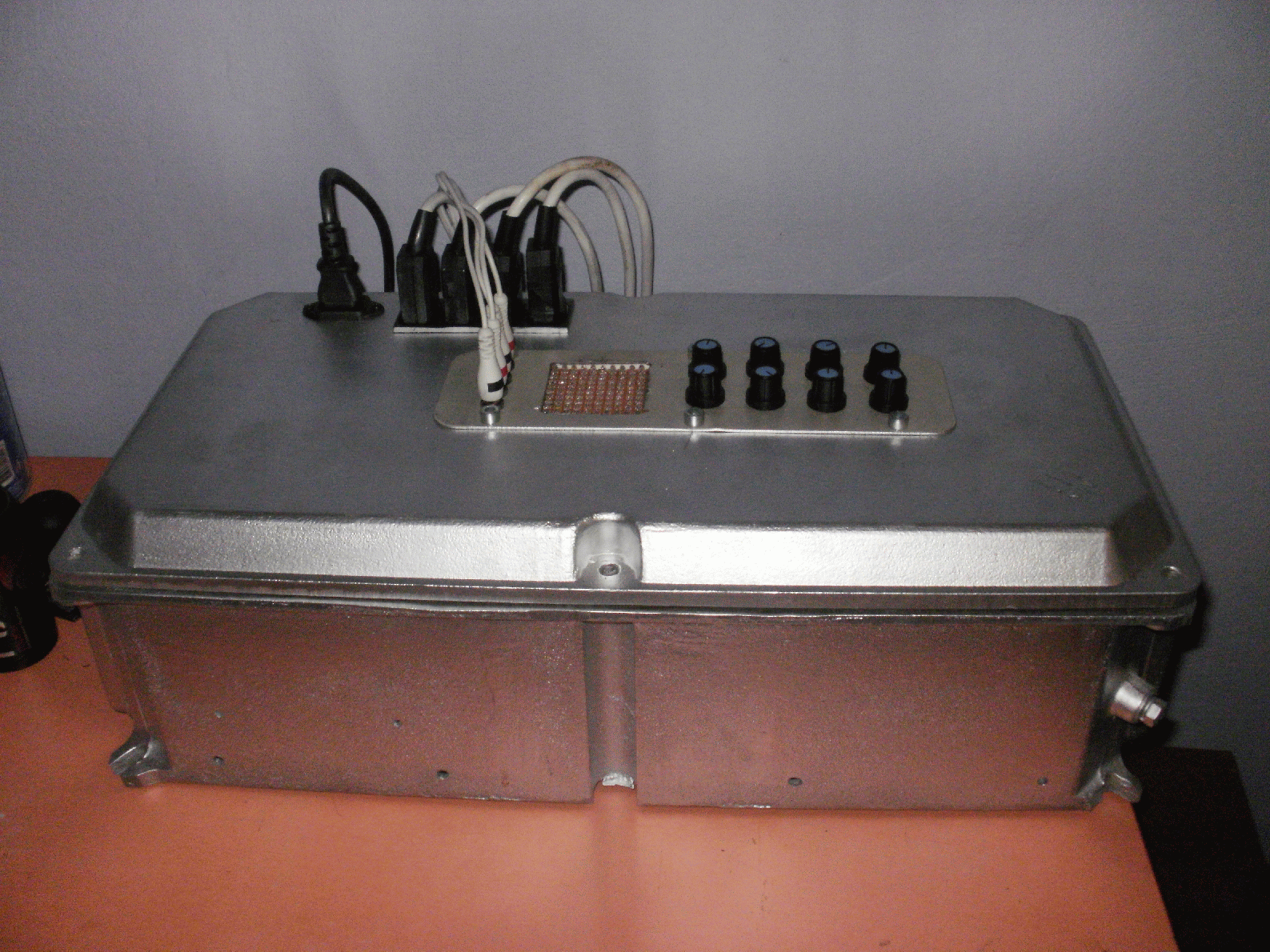

Az épp most elkészült(90%-osan) erősítőm szeretném megmutogatni, ami 5 dolgot foglal magában:
- 2db stk442-110 végfok (IC adatlapon található kapcsolás)
- Hangszóróvédelem (RT ék. '97)
- LM1036 hangszín-hangerő (Ic adatlapon található kapcsolás)
- Attila86 féle spektrum analizátor (saját nyákkal)
- Végfokokat ellátó hálózati transzformátor
Az egész egy A2-es alu tokozott elosztódobozba hajigálva, így a hűtőbordákkal nem kellett szórakoznom.
Ami hátra van még:
- A LED mátrix elé szeretnék egy tejfehér plexilapot, ami picit elmossa, és minden irányból egyformán láthatóvá teszi a fényeket
- A hűtőventillátornak, ami a benti levegőt cseréli rettenetes zaja van, még így is, hogy saját tápegységet építettem neki (a 3 pici trafóból a jobb oldali az övé). Ezt a zajt kell még megszüntetni
- A LED mátrix pontjait felhasználva kijelzés a hangszóróvédelem aktivizálódásáról
Amit szeretnék, de úgysem kerül bele:
- A végfokba túláram-védelem
A következő project egy PIC-es fordulatszámmérő, mert ideje megtanulni programozni a kis drágákat.
(#) karaszbandi válasza nightlife hozzászólására (») Aug 8, 2011 /
Hát ez valami gyönyörű!
A hűtéssel biztosan nincs gond!

(#) skero válasza nightlife hozzászólására (») Aug 8, 2011 /
Nem átlagos az biztos ,nekem tetszik. Az a végfok nagyon jó vigyázz rá. Biztos sok munka van benne gratulálok hozzá .

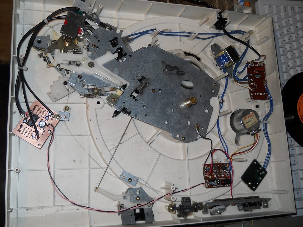

Sziasztok! Ma, hogy ilyen "jó" idő volt, összedobtam egy RIAA korrektort egy ismerősömnek a lemezjátszójához. EZ a cikk alapján készült. Több kép ITT

(#) mrobi válasza Panhard hozzászólására (») Aug 8, 2011 /
Jó lett. Egy kérdésem lenne. Ne vedd kötekedésnek. Miért jó hogy felül is van réz? Sokkal nagyobb az esély a zárlatra.
(#) zolika60 válasza mrobi hozzászólására (») Aug 8, 2011 /
Nem árt az a nagyfrevenciás rezgések ellen. Nem a Kossuth rádiót szeretné hallgatni gondolom. Egyébként valóban jó lett.
(#) vilmosd válasza mrobi hozzászólására (») Aug 8, 2011 /
„Miért jó hogy felül is van réz?”
Mert sokkal jobb az arnyekolas. Viszont a kepekrol nem derul ki, hogya rez le van-e kotve testre. Kisjelu aramkoroknel ez egy elegge elterjedt tervezesi metodus.
(#) Panhard válasza vilmosd hozzászólására (») Aug 8, 2011 /
Ez a nyák akadt a kezembe, ami körülbelül ekkora méretű volt, és gondoltam, ha már ott a réz, minek marjam le, jó lesz árnyékolásnak (testre is le va kötve)
Egyébként szépen szól.

(#) Abukodonozo válasza Panhard hozzászólására (») Aug 9, 2011 /
Gratulálok, nagyon szép munka, sokkal esztétikusabb lett mint az enyém!
(#) Schnitt válasza Panhard hozzászólására (») Aug 9, 2011 /
Hogy oldottad meg, hogy ne maródjon le? Telibe nyomtattad, vagy lelakkoztad?
(#) big-D válasza Schnitt hozzászólására (») Aug 9, 2011 /
Lehet hogy a maratószer felületén úsztatta , vagy leragasztotta szigetelő szalaggal a felső oldalt
(#) Panhard válasza Schnitt hozzászólására (») Aug 9, 2011 /
Úsztatással szoktam maratni, csak ráteszem a vaskloridra úgy, hogy ne süllyedjen el, és pár perc alatt kész is. Előtte szigetelőszalagból ragasztok rá fület, hogy ki tudjam venni. Jó, mert nem kell lötyögtetni, ott lehet hagyni.
Aha, értem, köszi.
Én is próbáltam így, de a pezsgéstől buborék képződött a nyák alatt, és ott egy körben nem szedte le a rezet a vasklorid.
Valószínüleg nem a pezsgéstől keletkezett a buborék, hanem rosszul tetted rá. Én úgy szoktam, hogy ráteszem, utána felemelem, megnézem mindenhol befedi-e, és utána úgy teszem vissza, hogy ne tudjon levegő alatta maradni. Ferdén, a szélétől kezdve.
(#) Gafly válasza Panhard hozzászólására (») Aug 10, 2011 /
Én is úsztatva szoktam maratni. Az már csak azért is jó, mert hogy a használt vasklorid fajsúlya nagyobb és így lesüllyed, azaz természetes módon kialakul egy áramlás, nem kell lötyögtetni, stb. Ráadásul üvegszálas panel esetén lehet is látni ahogyan halad előre a maratás és hogy mikor van készen.
Valóban előfordulhat hogy légbuborék marad a panel alatt, ekkor ott egy réz pötty marad. Ha nem csinál zárlatot akkor akár maradhat is. Ugyanakkor zsírmentes panellel illik dolgozni, azon pedig fut a víz. Ha vizesen teszed a vaskloridra, akkor kevesbé tud alatta buborék maradni.
