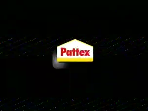

csatolok egy képet. A TV és a tv tuner a pc-ben ilyen zavaros képet ad. Ez mitől lehet?
(#) kadarist válasza imation1999 hozzászólására (») Aug 9, 2011 /
A ragasztó reklámfelirata jól kivehető, tehát gond egy szál se.
(#) imation1999 válasza kadarist hozzászólására (») Aug 9, 2011 /
Viccet félretéve....
Középen és alul a ferde csíkozásra gondolok.

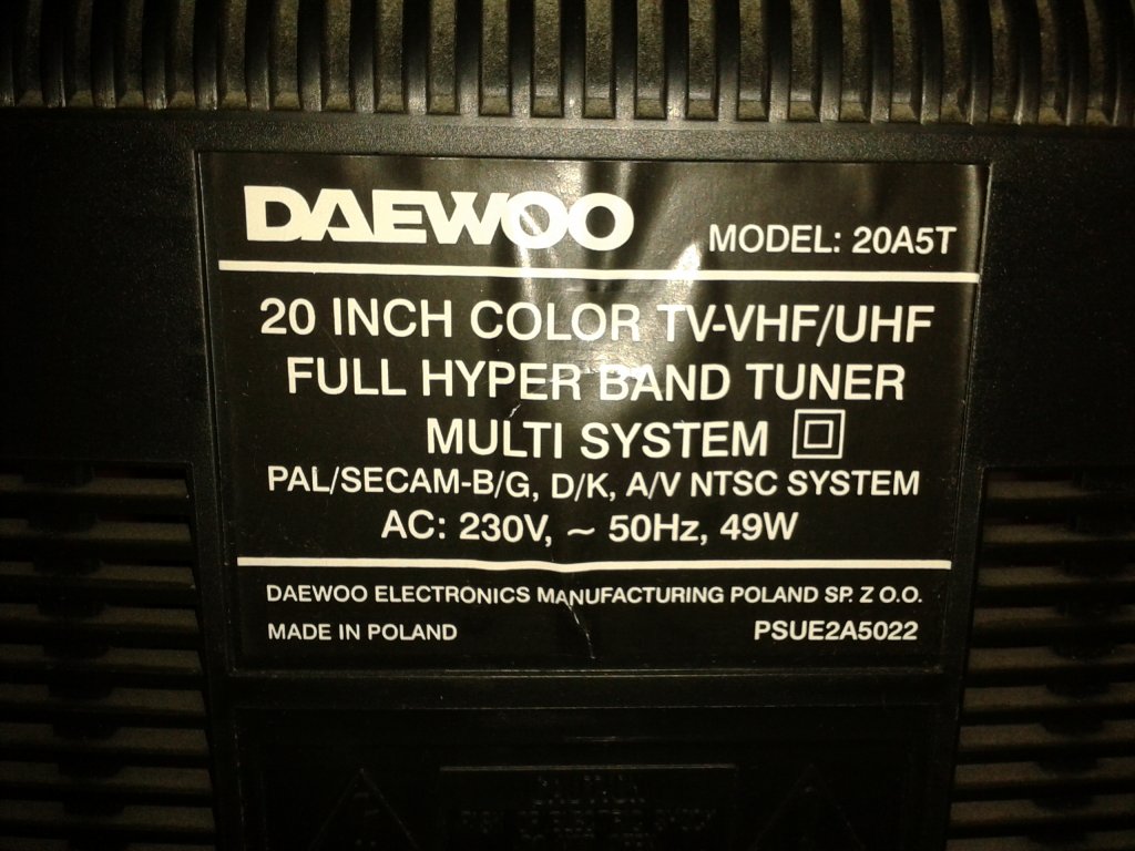

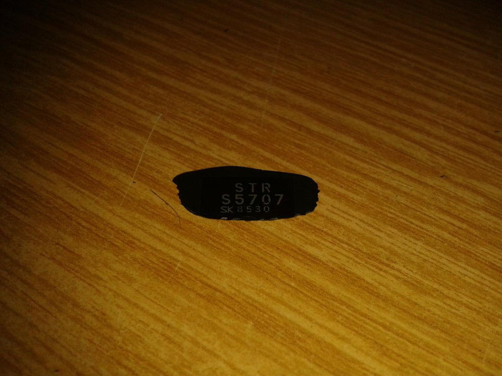

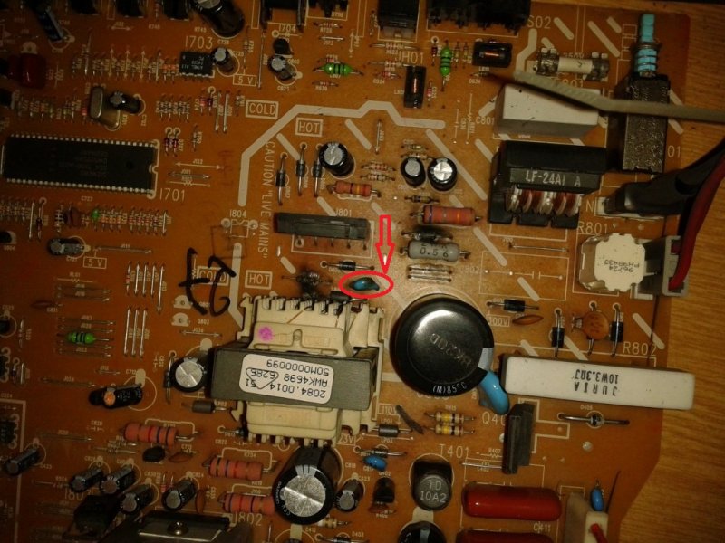

(#) LAC001 hozzászólása Aug 9, 2011 /

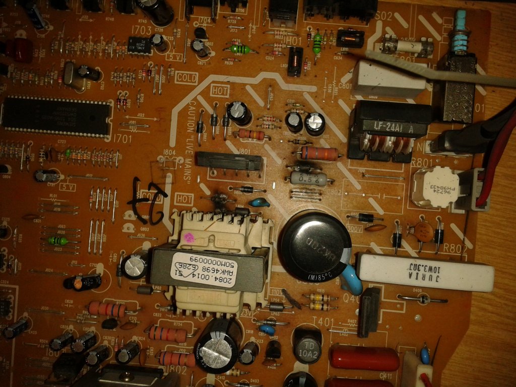

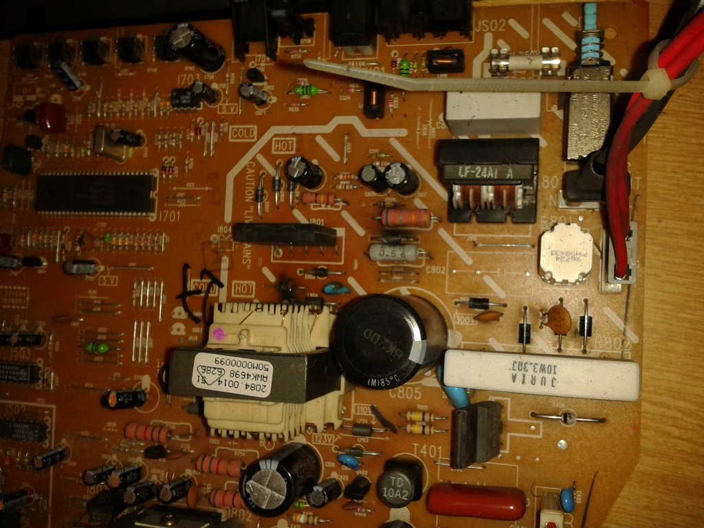

Van egy Daewoo 20A5T tv-m, mely kivonta magát a forgalomból. Tv nézés közben egy nagy durranásra lettem figyelmes, majd kellemes égett szag. Ami a legjobb, hogy ezt éjfél körül tette amikor már majdnem elaludtam. Ma szétszedtem és meg is találtam a hiba forrását. A mellékelt képen a HOT mezőn belül az I801-el jelölt IC-nek lerobbant az oldala, meg még pár ellenállás és kondi megpörkölődött. A kérdésem az lenne, hogy van valakinek kapcsolási rajza ehhez a modellhez. Kerestem gugliban, de más típusét hozta ki. Tudnom kellene az elégett alkatrészek paramétereit. A taccsra ment IC egy STR S5707-es. Ilyet honnan lehetne beszerezni? Mi okozhatta a problémát?
Azon a bélyegképen semmilyen csíkozás nem látható. Bekötötted a koaxkábel árnyékolását is?
Akkor a monitorod beállításával lesznek a gondok...teljes szélességben látható a csíkozás a képen. Nézd esetleg egy kicsit más szögből a monitort, akkor talán látni is fogod....igen, árnyékolás rendben.
(#) Orion90 válasza LAC001 hozzászólására (») Aug 9, 2011 / 1
Itt a rajz hozzá. A "Get Manual" feliratra kattintva letöltheted. Az STR pusztulását leggyakrabban az elektrolit kondenzátorok kapacitásvesztése okozza. Ezeket mindenképp cseréld, ha az új STR beleteszed. ( a nagy 400 V-ost nem kell) De ilyen esetben, bármi elszállhatott a tápban, át kéne mérni a többi félvezetőt, és az ellenállásokat is. Ha van optocsatoló (amit én a képen nem látok) ezt is érdemes cserélni.
Ja, látom már azt a két halvány zajsávot. Ezt a zavart a számítógép és az ő által keltett földhurok idézi elő.Érdemes lenne leválasztani a koaxot valamilyen galvanikus leválasztóval.

(#) Vatti válasza LAC001 hozzászólására (») Aug 9, 2011 / 1
Szia,
az IC-t innen tudod beszerezni . A csatolt képen bejelölt kondenzátort is cserélni kell mert valószínűleg Ő a fő bűnös ! Nekem már több esetben is zárlatos volt.
Már ez is megtörtént:
http://www.alfasat.hu/images/földhurok%20leválasztó.jpg
(#) LAC001 hozzászólása Aug 10, 2011 /
Köszönöm szépen a segítséget! Akkor méricskélek, meg kicserélgetem az alkatrészeket, aztán meglátjuk működik e.

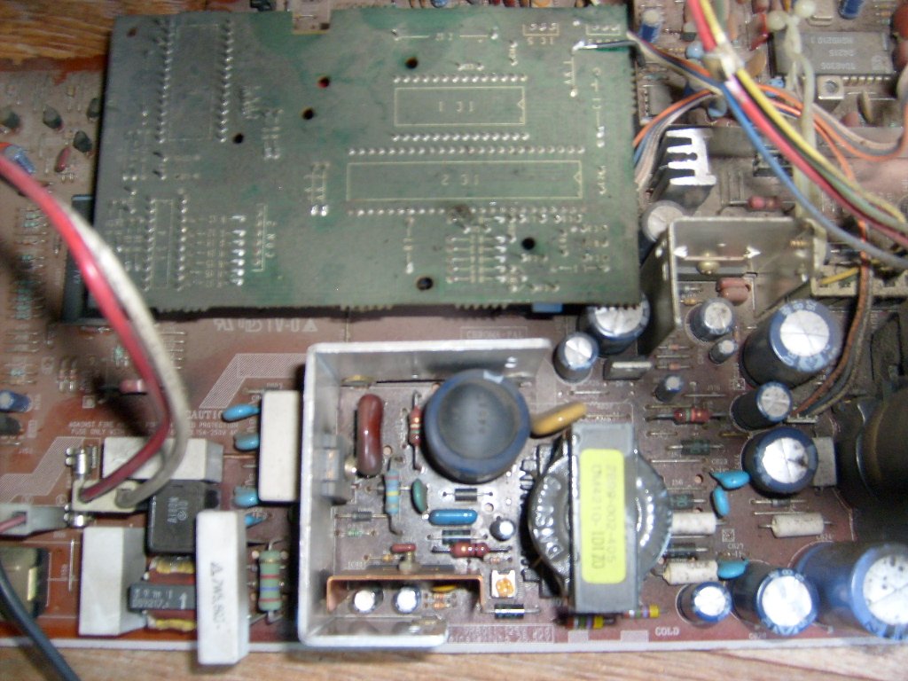

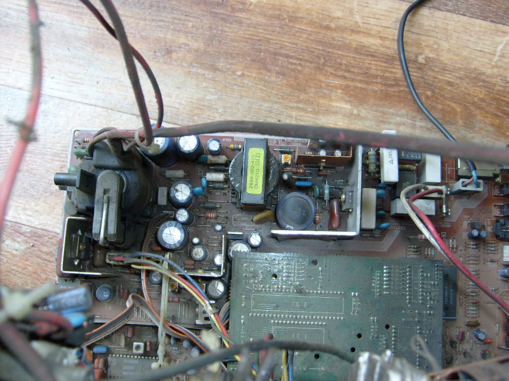

Volt nekem egy Samsung CK-5012 Z TX televízióm de úgy döntőt sztrájkol egy kicsit míg meg nem kapja a maga kis alkatrészét. Problémám a következő mikor bekapcsolom készenléti állapotba semmi probléma de amikor bekapcsolom kép nincs a leg elkezd villogni a hangszóróban búgó hang halható kb 1 másodperces szünetekkel és a nyáklapon pedig valami ciripel. lefényképeztem hogy kb honnan jöhet a hang. Azt még hozzá kell tennem hogy amikor bekapcsolom készenléti állapotba akkor is egyet ciripel, és a rajzon is látható egy kondi 100uf ami szerintem felvan puklisodva . És azért kérnék segítséget hogy elég csak a kondit kicserélni vagy valami mást is cseréljek rajta?

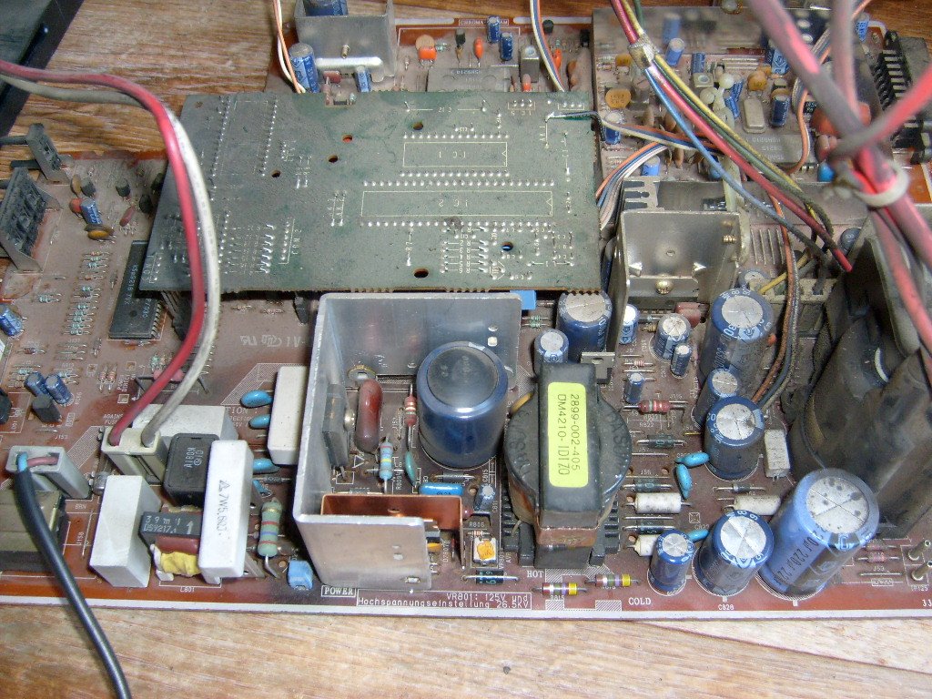

Orion CTV022 tv van nálam. Tulaj szerint volt egy másik szerelőnél, aki azt mondta, hogy sorkimenő hibás. Elhozta nekem, nézzem már meg, hogy tényleg az-e a baja és mennyi lenne a javítása. Nos átnéztem, érdemi hibát nem találtam. Sorvégtranzisztor jó, táp jó. Kipróbálva a tv-t, készenlét megvan, ekkor a sortápfesz 152V. Készenlétből bekapcsolva a készenléti led elkezd villogni, hangszóróból is pattogó hang jön, sortápfesz pedig leesik 90V-ra. Sort lekötöttem, sortápot leterheltem egy 230V, 60W-os izzóval. Így a sortáp 141V, tápnak semmi gondja nincs. A sorkimenő aljánál egyik oldalon érződik egy kis dudor, meg mintha egy kis műgyanta kifolyásnyom is látszódna. Lehet, hogy tényleg sorkimenő hibás?
Ha tényleg sorkimenő hibás, akkor nem érdemes rá költeni, mivel kb 21 éves a tv a képcső gyártási idejéből feltételezve. Egyébként a lengyel képcső mennyire megbízható ezekben, főleg ennyi idősen?

Igen, mást is cserélni kell rajta. Ezért el kellene vinni egy hozzáértő szerelőhöz, aki megjavítja.

Nagy valószínűséggel sorkimenős. Ha a tulajnak megéri akkor meg kell csinálni. A javítása 12-15 ezer.
(#) Ricsi89 válasza karaszbandi hozzászólására (») Aug 10, 2011 /
Köszönöm a megerősítést. Ahogy néztem, nem olcsó hozzá a sorkimenő, így nem hiszem, hogy megéri majd a javítás. Na de majd eldönti a tulaj.

(#) Szabolcs1 válasza karaszbandi hozzászólására (») Aug 10, 2011 /
azért kértem volna segítséget hogy saját magam csináljam meg, mert kicsit nagyon pénz szűkében vagyok. egyébként én is villamosággal foglalkozok meg tanultam is de olyan nagyon nem merültem bele mert teljesen más irányával foglalkozok. ezért mertem megkérdezni hogy tudtok e segíteni hogy még miket kell cserélni benne.
Válaszát utólag is köszönöm .
(#) Hodinka válasza Szabolcs1 hozzászólására (») Aug 10, 2011 /
Szerintem cseréld ki a hibás elkót a többi kissebbel együtt a tápban (primer-szekunder oldalon egyaránt),nagy valószínűséggel nem lesz más baja.A minap pont nekem is kiakadt egy tápkondis példány,nagyjából ezzel a hibajelenséggel amit te is tapasztaltál,és amelyet a kondicsere majd helyre is állított.Az a bizonyos cirippelés (ha jól értelmezem) meg körülbelül a táptrafóból jöhet,mivel a meghajtásra nem jut sima áram.
(#) karaszbandi válasza Szabolcs1 hozzászólására (») Aug 10, 2011 /
Ha így kezdted volna, akkor más választ kaptál volna.
A primerben az összes kondit cseréld ki. A puffernek nem biztos, hogy van baja. Egy ESR mérés megmutatná.
(#) Szabolcs1 válasza Hodinka hozzászólására (») Aug 10, 2011 /
Köszönöm szépen a tanácsot. És reméljük elfog indulni.
További szép estét mindenkinek
