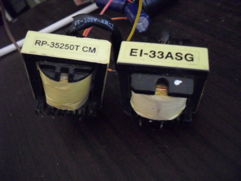

Építettem a hétvégén egy Önrezgő Rezonáns Kapcsi tápot. Skori kapcsolási rajza alapján.
Tök jól működik. Mondhatni az egyik legjobb táp amit építettem. Kezdve az 1W! nyugalmi teljesítmény felvétellel. Itt egy képtár a kész nyákomról Bedobok egy kapcsi rajzot, hogy tudjátok miről van szó. Bővebben: Link Még is lenne kérdésem. Elvileg össze lehet hozni ugyan azt a rezonancia frekvenciát más L4, és más rezonáns kondival is nem? Nálam az a helyzet, hogy ha le mentem 2X10nF-os kondira, és 420uH induktivitásra akkor egyrészt nem is azon a frekin akart rezegni ahol én szerettem volna. Ezt még értem is, mert a nagy trafóm terheléstől változtatja az induktivitását. Viszont ha belőttem az oszcillátorom kedvenc frekvenciájára a terhelt frekvenciát is, (Ez a rezonancia freki is nem?) Szóval nem lett a primer tekercsen szép szinuszos primer áram. Az áram teteje és alja ugyan kerek volt, de sokáig nem folyt semmilyen áram. Tehát olyan volt a jel, hogy egy csúcs, szünet, aztán még egy csúcs lefelé, szünet, és kezdődik elölről. Sajna nem tudok képeket be tenni, mert a pendrive-om, amire mentettem a képeket, el romlott- ![]() Ez így szokott lenni, vagy mi volt a gáz? Ha kisebb értékű rezonáns kondit használok, akkor csökken az átvihető teljesítmény ezt tudom, de itt mind két kondi értéknél kb 60W volt a terhelés. Aki csinált már ilyet írjon nekem, hogy képben legyek ezzel a fajta táppal . Kössz.

- korlátozó teljesítmény - frekvencia - rezonáns kondi - rezonáns induktivitás Ez a négy adat két egyenlettel egymáshoz van közve. Mégpedig adott teljesítményre és frekvenciára megvan a kondi és az induktivitás értéke. Vagy fordítva a kondi és az induktivitás érétke meghatározza a teljesítményt. Vagy akárhogy vegyítve. A választott értékkekel 55kHz a freki és 93W a kivehető teljesítmény. Ha a kondi méretéd változtatod, akkor egyszerre változik a freki és a teljesítmény is. A 420uH-t hogyan érted el? Ilyen nagy soros induktivitást raktál be? Nem keverted véletlen össze a szórt induktivitást és a mágnesező induktivitást? Az áramot áramváltóval mérted?

A kondi, és a soros induktivitás meghatározza a max terhelhetőséget, és össze függ a primer árammal is. Mivel nekem 60W-ra lenne szükségem, bőven elég kéne, hogy legyen a 10nF-os rezonáns kondi a hozzá való soros induktivitással. Viszont nem lett szép a jelalak úgy. Tudom, hogy mi a különbség a szórási, és a mágnesezési induktivitás között. A 420uH az a soros induktivitásom volt. A pc trafó szórásija teljes szekunderes rövidzárnál 5,6uH Viszont ha csak kicsi terhelés van rajta a szekunder oldalon, akkor több. 36,5uH-re saccolom. Amikor 47nF-os kondikkal csináltam és 60uH-s soros induktivitással, akkor ez látszott valóságnak. A két darab 47nF-os kondihoz 96,5uH induktivitás párosul. Ehhez még hozzá jön az oscillátor tekercsének az induktivitása is de az el hanyagolható.
Így már érthető a dolog, De akkora 420uH-hez képest az a 5,6 ill 36,5 változás elhanyagolható.
Az áramot hol méred? Valószínűleg ebben van akkor a hiba. Tutira most már szép áramodnak kellene lenni.
Az áramot úgy mértem, hogy betettem a soros induktivitás, és a pc trafó közé egy 0.1 ohm 5W-os ellenállást. Azon mértem rövid mérőfej huzalokkal.
Idézet: „De akkora 420uH-hez képest az a 5,6 ill 36,5 változás elhanyagolható.” Igen az nem nagy változás lenne, azaz jól kéne mennie. Sőt ez az önrezgő megoldás annyiból is szerencsés, hogy el változtatja a táp frekijét, hogy rezonálni tudjon. Ha lesz időm, akkor fogok vele játszani, csak nem tudom merre induljak.
Jó lenne, ha le tudnád fényképezni a szkópképet. Terhelt állapotban az az összes töbi áram (mágnesező induktivitás árama, fettöltő áramok...) elhanyagolhatók általában, szóval nekem sincs több tippem.
Lehet, hogy a PC trafó primerének kapacitása is bekavar, mivelasz egy szoros csatolású trafó, viszonylag nagy menetek közötti kapacitással. Lehet, hogy ha lenne benne egy nagyon kis légrés, akkor az áram kevésbé csökkenne le a primer oldalon terhelés nélkül, és kissé stabilabbá válna a működés. De persze csak tippelek - próbálkozz vele, kíváncsi vagyok mire jutsz!

Volna még egy tippem: Nem fordulhat elő, hogy a 420uH-s tekercsed telítés közelébe ment (ill. nemlineáris tartományba), és ezért nem alakult ki szinuszos áram? Kísérletképpen kipróbálhatnád egy másik hasonló induktivitású - de nagyobb telítési áramú tekerccsel is.
Igen erre én is gondoltam. Lehetséges. Egy kb 22mm átmérőjű kék toroidra volt tekerve a huzal. Lehet, hogy valami gagyi anyag volt. Eredetileg fojtó volt valamikor. Dobok be egy képet a nagyobbikról. Ez ugyan az az anyag lehet.
