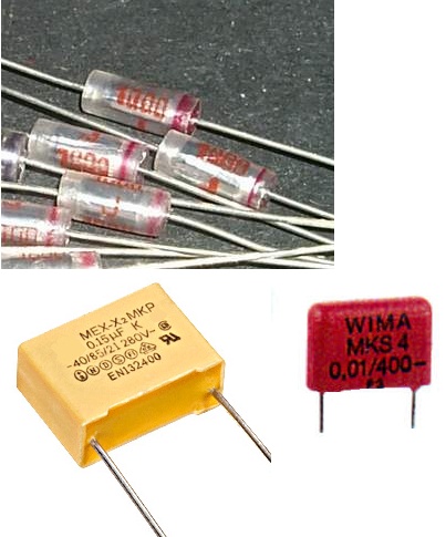

- Próbáltam több variációt is, a mellékletben látható konditipusok mindegyikével ugyanaz a helyzet (volt, hogy 3-4 tagból raktam össze, volt, hogy csak egyet használtam) - nem is annyira az elmászás a misztikus, hanem hogy a kezdeti 0.0 értékről minden variációban következetesen -1.9 -re ugrott le és onnan kezdte a további csökkenést. Mi okozhatja azt, hogy kalibráláskor beáll nullára de rögtön a következő mérési ciklusban már -1.9 pF-ot érzékel? (Az utána történő elmászás már sokkal több ciklusonként okoz 0.1 pF-nyi változást) - Nem hiszem, mert eleve 1.8 kOhmot használok, valamint kikötött háttérvilágítás esetén is u.ez volt a helyzet.

Pl. én megpróbálnám SK10 nélkül a forrasztásokat, rendes gyantás ónnal és megfelelő hőfokon, nem lehet a friss nyák forrasztása gond nélküle sem. Megnéztem az összetevőit, ami többek közt acetont és némi benzint tartalmaz. Az aceton jelenlétéből gondolom, hogy a maradványai a forrasztás után alkohollal nem egykönnyen távolíthatóak el maradék nélkül, bár azt állítják, hogy rajta is maradhat. Az ilyen fokú nullpont elmászás és közvetlen a kalibráció utáni kilengése valószínűleg egy okra vezethető vissza. Esetleg, lehetne még az is az ok, ha hosszú és hajlékony vezetékekkel lennének bekötve a kapcsolók és a bemenetek, vagy a C4 és C5 tantálok fordított bekötése (ezért is voltam kíváncsi a rajtuk levő feszültségre): az elkóknál a negatív láb jelölt, a (csepp)tantáloknál pedig a pozitív. De látatlanban, már csak találgatunk, így majd legközelebb... Közben érkezett egy szavazat a tantál fordított bekötésére!
Tantálokat is cseréltem (#1042615) és minden esetben ellenőriztem a polaritásaikat. (Jelölt, hosszabb láb a +) Biztosan nem voltak fordítva bekötve. Ami még felmerült bennem, az a NYÁK hordozórétegének a milyensége - de az is több fajta volt... Legközelebb megpróbálom SK10 nélkül, de nem tartom valószínűnek, hogy az okozta volna - elég sokan, elég régóta használják ennél jóval "kényesebb" áramkörök esetében is. De persze minden lehetséges, sőt még az ellentétük is!
Ami még mindig nem hagy nyugodni - most már csak így elméleti síkon , hogy mi okozhat olyan hibát, ami a kevesebb mint 1mp -e nullának tekintett kapacitást -1,9 pF-nak minősíti, majd relatíve lassan csökkenti tovább az értékét. Mert ha nullázás után minden ciklusban x értékkel növelné/csökkentené azt még valahogy felfognám.. De erről még halovány elképzelésem sincs. Tényleg kezdem bánni, hogy ballisztikus pályára állítottam, de nagyon tele volt már vele a hócipőm!
