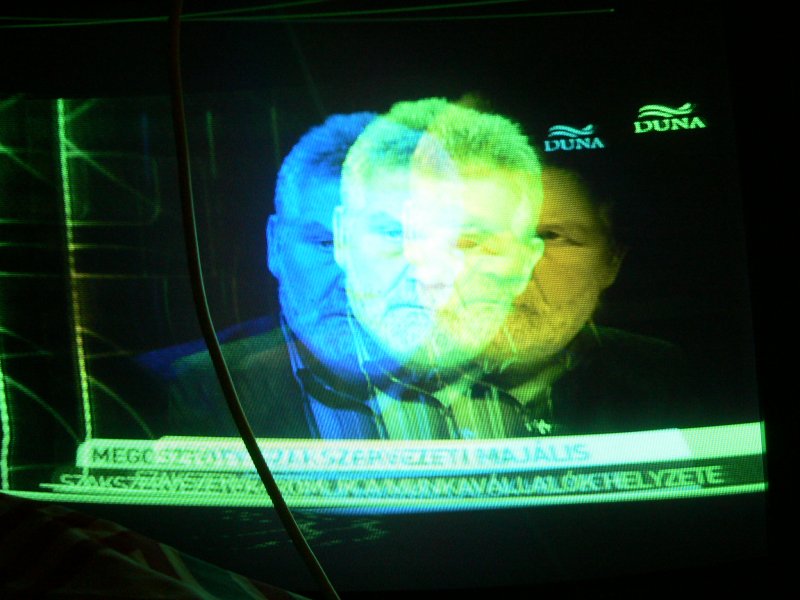

(#) gyuszuSS hozzászólása Máj 3, 2011 /
Tisztelt Urak!
Segítséget szeretnék kérni egy sony kv2764mr típusú trinitronos készülék javításához.
Üzemképtelenül került hozzám.
Akkor a bekapcsolásakor csak a led kijelző ment.
A táp részében felfedeztem forrasztási hibát egy ellenállásnál.megjavítottam,de nem indult.Valamikor egy utcára kidobott ugyanilyen tv alkatrész maradékából kitermeltem a nagyfesz osztót,ami a képcső árnyékoló lemezén van és tekergetni lehet.(Nagyfesz be-ki).
A tv-ben lévőt kicseréltem a találtra és akkor elindult.
Az oldalán lévő hordó torzítást kijavítottam a vízszintes eltérítés nagyfeszültségű kondenzátorainak kicserélésével.
De a fő hiba ami az indulás óta megvan,hogy a három szín képe nem egymáson, hanem egymástól távol látható.Van még ugyan képremegés ami időszakos,és mintha valami valahol áthúzna mert a képcső anódja felől abban az ütemben morgás hallatszik,bár a melegedéssel mintha csökkenne a sűrűsége.
A VM jelzésű tekercs csatlakozóját (amelyik tekercs a képcső nyakán van) ha lehúzom és vissza akkor semmilyen változás nem tapasztalaható a képen.
A pirosnak nevezett szín inkább csak halvány narancsnak nevezhető.
Pirosabb csak akkor lesz a képen ha a csavarhúzóval (ami egy kicsit mágneses) közelítek a képcső nyakához.De ha körben közelítek hozzá akkor a zöld is meg a kék is intenzívebb lesz.
A képcső panelján a feszültségek rendben vannak,26 V és 207 V mérhető.
A képcsőpanel összes! félvezetőjét átmértem dióda vizsgáló módban.Az összes elkót kicseréltem újra.
A távirányítóra reagál kivéve a szín elvételére illetve hozzáadására.
A sasszén is szinte az összes elkót kicseréltem az audio rész kivételével.
A képcső panelen a piros katódra menő ellenállást átraktam a kék katódra a kéket a pirosra semmilyen változás. A sasszéról jövő RGB vezetékekt is fekcseréltem szintén semmi.Szkóppal nézve a katódra menő jeleket nem nagy különbséggel méretre azonosak.
Több jelet nem néztem mert nehézkes hozzáférni.
A fokusz potira reagál.
Kérdéseim a következők volnának:
Ki lehet-e küszöbölni a nagyfesz osztót?
Lehet -e ilyesmit beszerezni?
Egyáltalán ha már elindult akkor azzal nem kell törődni mert akkor már jónak nevezhető?
A nagyfesz osztó okozhatja -e ezt a hármas képet?
A VM tekercs táplálásanak a jele milyennek kellene,hogy legyen?
Vagy milyen következményének kell lenni ha lehúzom a csatlakozóját?
Egyáltalámn mennyire jelentős ennek a szerepe?
Nem találtam erre sehol utalást, nformációt.
Lehet,hogy ez lenne a főbűnös?
A kép remegése és áthúzása lehet- e a nagyfesz osztótól?
A sorkimenő ha már működik okozhat- e ilyen hibát,vagy ha már működik az már nem feltételezhet ilyen hibát?
Szóval egy kicsit hosszúra nyúltam,de szerettem volna a lehető legteljesebben bemutatni a jelenségeket, és a hibakeresési munkát.
gyuszuSS
(#) kadarist válasza gyuszuSS hozzászólására (») Máj 3, 2011 /
Nagyon durva konvergenciahibája van a készüléknek. A narancssárga trimmerpotik tekergetésére változik a kép?
(#) gyuszuSS válasza kadarist hozzászólására (») Máj 3, 2011 /
Köszönöm a válaszod!
Egynémelyikre igen!
A függeleges méret,vízszintes méret,párna torzítás,ezekre biztosan.A többit nem tudom milyen változást kéne,hogy okozzon a képen.
Ja azon a panelom is találtam egy roszz kondit!
gyuszuSS
Csak azért, mert emlékeim szerint azon a kis panelen vannak a konvergenciaállító potik is. De holnap megnézem, mert van itthon egy ilyen roncsom.
Időközben rájöttem,hogy elfelejtettem beforrasztani a c706 kondit és úgy járt itt kb 1,5 órát.
De most beforrasztottam egyet,és semmit nem változott a kép.A változás csak annyi lett,hogy kb.5-8 perc múlva leáll , a kijelzőn megtartva a programhely számát.
Érdekelne az a roncs.
gyuszuSS
Nagyon szép, igényes, jóképű készülék, csak irtó bonyolult, meg nehéz beállítani. Majd előkotrom a maradványait.
