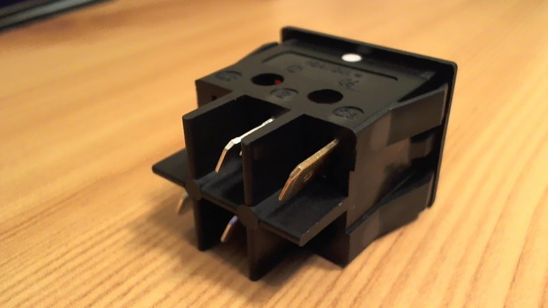

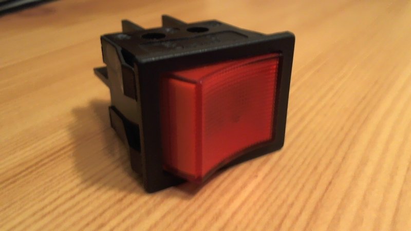

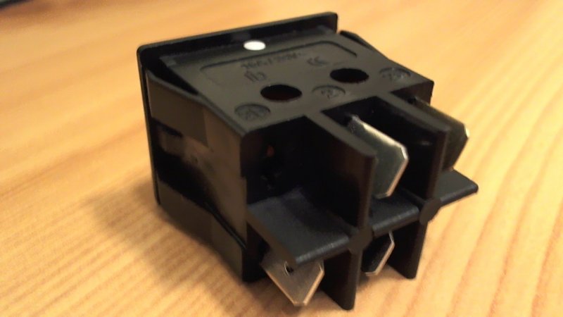

(#) Kheopsz hozzászólása Aug 15, 2011 /
Én is szereztem egy ilyen buszos leszállásjelző gombot (teljesen törvényes módon!). Van az alján 4 fém láb. Az a kérdésem, hogy melyiket hova kell kötni és nyomásra mi fog történni.
A gomb alja a mellékletben megtalálható!
A segítséget előre is köszönöm!
(#) kadarist válasza Kheopsz hozzászólására (») Aug 15, 2011 /
A zárókontaktus és a visszajelző lámpa van kivezetve az csatlakozókra, tehát semmi különös nem fog történni, ha megnyomod a gombot. A záróérintkező addig lesz zárva, ameddig nyomod a gombot.
(#) Gafly válasza kadarist hozzászólására (») Aug 15, 2011 /
Azon mondjuk elgondolkoznék hogy a visszajelző izzó? milyen paraméterekkel rendelkezik...
(#) Kheopsz válasza kadarist hozzászólására (») Aug 15, 2011 /
és ha a lápma lábait hozzákötöm megfelelő áramhoz, akkor folyamatosan világít vagy csak megnyomásra?
(#) Kheopsz válasza Gafly hozzászólására (») Aug 15, 2011 /
a gombra az van írva, hogy 16V/24V sztem ez kell az izzóhoz
(#) baracklekvár válasza agi19 hozzászólására (») Aug 15, 2011 /
nekem van egy rakással ha még faterom nem vitte vissza őket küldjek?
Folyamatosan fog világítani, mert a lámpa az öntartást végző relé behúzótekercséről kapja a feszültséget. A buszok 24V-os feszültségűek szoktak lenni.
