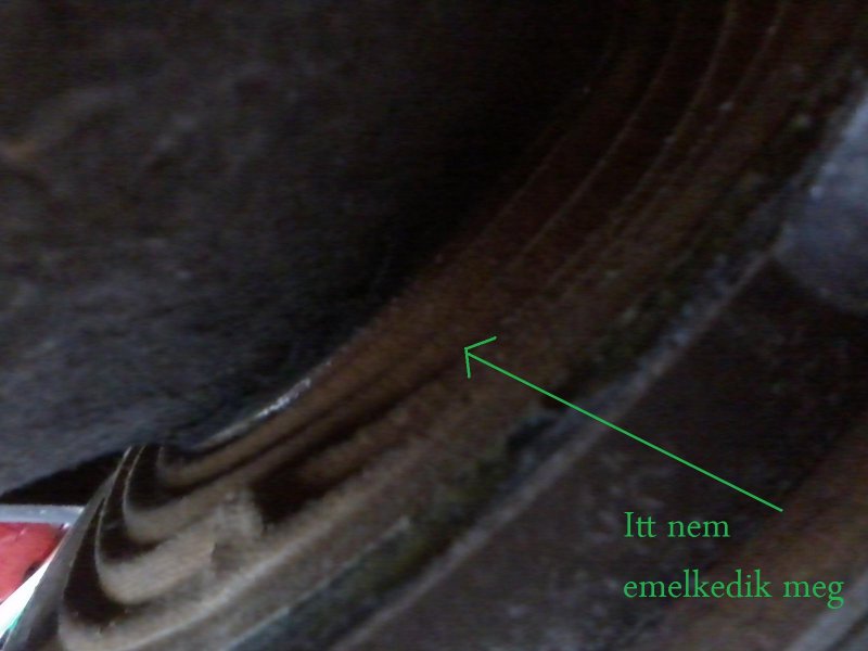

Sziasztok. Van egy reflex 15r400-as hangszóróm, és egy olyan gondom van vele hogy mielőtt megvettem már valaki megpiszkálhatta vagy inkább felújitotta, és így az alsó sárga pille ferdén lett visszatéve, ami miatt kilengéskor csak a pille egyik fele emelkedik meg a másik fele pedig marad a helyén, remélem értitek, egy nagyon kicsit nagy kitérésnél ezért súrol is a tekercs. Még nem tudtam kipróbálni huzamosabb ideig, viszont nem szeretnék vele beégni buliban. Szerintetek így birni fogja?

Csinálj képet róla megnézzük. Lehetőleg ne használd így, mert lehet elég szétszedni aztán megigazítani a dolgokat rajta és jó lesz, de így meg ha használod ledarálja a tekercset és akkor tekercselni kell ha úgy ér bele a vasmagba.

Holnap csinálok majd képet, mert ahoz szétkell szedni a ládát. Az a baj, hogy a mágnese ugyan lecsavarozható, de az okosok ugy oldották meg hogy anyás csavarral tették vissza a mágnest igy a pille alatt van a csavar és csak szétvágni lehetne.

Mellékeltem az ígért képet, nem lett a legjobb, nem tudtam rendesen hozzáférni de a lényeg talán látszik. Ha esetleg sötét lenne a kép akkor egy kis plusz fényerővel a monitoron látszódni fog. Egyébként nem súrol nagyon, csak amikor már nagyon kileng akkor egy kicsit "kattanik".

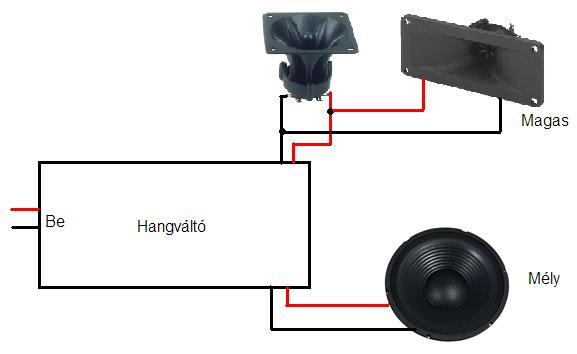

Van egy Omnitronic DX-1522 hangfalam, ami 400W RMS teljesítményű. Sajnos a piezó magas sugárzók nagyon visítanak, borzasztó hangjuk van. Hangfalépítésből maradt 2db MNC 100/200W-os, 8ohmos dome sugárzó. Arra gondoltam, hogy a tölcséres sugárzókat meghagynám, de a másik magas sugárzóz lecserélném az MNC dómokra. Meg lehet ezt tenni? Bírni fogják a terhelést? Csatolok egy képet a hangfal belső felépítéséről.

Nem látom, hogy mi az oka. Lehet ráférne egy pille csere.

Hát szerintem rosszul lett beragasztva amikor felújították. Remélem azért kibír így egy bulit, ithon sajnos nem tudom tesztelni a szomszédok miatt .

S! Az omnitronik kb olyan mit a somogyi. A dj technika kínai szintű változata. Ráadásul profi hangosítós körökben (nem a dübörgési mániás gyerekere gondolok) a piezó magasakat úgy általánosságban "gyerek játéknak" tartják. Tehát ha kicseréled egy dom sugárzóra mindenképp jobb lesz a hangzás. Csak oda kell figyelni a hangváltó méretezésére! Lehet (valószínű), hogy a magas csatoló kondiját (soros kondi) meg kell változtatni. Ha kérdésed van természetesen segítek (ha tudok) üdv tibi

Egyetértek, az omnitronic se komoly hangosításra való. Kisebb teljesítménynél használtam már piezór, de mindig kötöttem vele párhuzamosan egy 8-16 ohmos ellnálást, az kellően csillapítja jobb lessz a hangja de akkor se az igazi. A dóm valószinüleg jobb lessz, bár a rajz szerinti kapcsolásban csak szuper magasnak használják szerintem. Megpróbálhatsz első körben legalább egy 2-500nF-os kondit sorba kötni vele mit változik a hangja.

Én sem mondtam, hogy az omnitronic komoly cucc lenne. Pont ezért is van vele bajom! Szóval azt mondjátok, hogy hangváltó kondit nézzem meg, és ha jól belövöm az értéket, akkor jó lesz. Rendben van. Ki fogom próbálni. A hangfal belseje pedig tuti, hogy ilyen, szétszedtem, és a 2 magas párhuzamosan van kötve, ez biztos. Annyi kérdésem még lenne, hogy akkor a dómot a tölcséressel párhuzamba kössem, ahogy most van bekötve, vagy sorba?

Szerintem az MNC dómok érzékenységben jócskán a piezó tölcsér alatt vannak, tehát a probléma pont az ellenkezője lenne a mostaninak. Inkább a piezót kéne csillapítani.
Csinálj neki egy L-padot a hangváltóba, pl egy 8Ohm/10W párhuzamosan a piezóra és szintén egy 8 Ohm-os vele sorban, a kondi után. Persze a legjobb volna átvitelt mérni és utána áttervezni a váltóját.

Szerintem meg piezo ki és vagy egy driver+tölcsér vagy legalább valami ringet nézz bele és úgy már használható lesz.

Piezó helyére? A mérést és a váltótervezést akkor sehogy nem ússza meg... Szerintem kár annyit költeni egy ilyen cuccra.
(#) sound.man válasza Bassmester hozzászólására (») Aug 18, 2011 /
Hát új váltó dómokhoz is kéne szerintem mivel a piezo-hoz bekötöttek gondolom egy pár100nanos kondit és kész. Egy dómhoz meg legalább 12dB/oktáv meredekséggel jólenne vágni meg lejebb azért mint egy párszáz nanos kondi.

Először mindenképp a csillapítással fogok foglalkozni, aztán meglátom... Ha máshogy nem megy, akkor csere. Átvitelt nem tudok mérni. Sajnos most nem tudom nektek megmondani, hogy a hangváltó pontosan hogyan is épül fel, mert a hangfalak nem itthon vannak. De köszönöm mindenkinek a sok segítséget! Remélem használhatóbbá tudom tenni ezeket a hangfalakat!

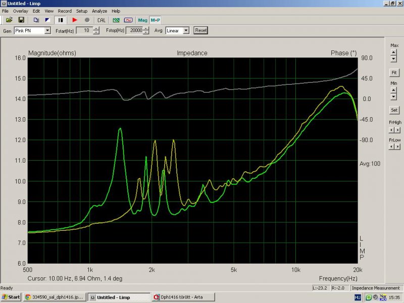

(#) Turbina33 válasza sound.man hozzászólására (») Aug 19, 2011 /
Az a baj SAL-éknál,hogy borzasztó nagy a szórás.Ez két DPH1416. Egyébként nem szólnának rosszul - már a körülményekhez képest - ,de ez az alja sztem.
Miket használsz?
