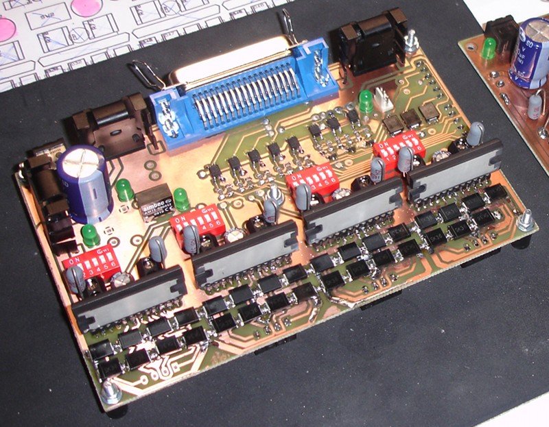

Én is érdeklődöm a TB6560 irányában, keresgélés közben találtam, talán még nem volt: 4 tengelyes vezérlő tervek valamint a szükséges alkatrész könyvtárak. Ha minden igaz, Kicad-ban készültek, esetleg valaki, aki használja ezt a tervezőt, pdf-ben is megoszthatná velünk. Mellékelten egy kép a "késztermékről".
Ezt a kapcsolást megépítettem próbapanelon és nyákon is azzal a különbséggel, hogy az 317-es IC részt kihagytam és direkt 5V megy a megfelelő helyre egy PC táppal, a teljesítményt pedig egy labortáp adja az L298-nak. Működik is szépen Mach3-mal és Kcam4-el is, de a vref lábhoz tartozó potit hiába tekerem látszólag nem csinál semmit. Az ENABLE láb az 5V-ra van kötve, vagy azt is a PC-be kéne vinnem? Amit még nem értek az az, hogy a tartóáram jóval nagyobb a léptetési áramnál, ez normális? Lépésekor a labortáp árammérőn kb 0.5-08A van, ha nincs STEP jel akkor meg 1.5-1.8A. A motor amivel próbálgattam egy nyomtatóból bontott valami, nem tudok róla semmit, de van egy NEMA 23 tokos 1Nm-es is, azzal is hasonló a helyzet. Azt olvastam erről a kapcsolásról, hogy az áramot lehet vele szabályozni 50mA-2A-ig, de melyik áramot a tartót vagy a léptetőt vagy mindegyiket vagy hülyeséget kérdezek? ![]() Összeraktam Proteusban is, de ott se csinált semmit az a poti ![]()
A Vref. lábra jutó feszültséggel a megadott képlet alapján beállítod a maximális motoráramot, a tartóáram nálam is sokszor magasabb mint az üzem közbeni, tehát mindkét áramot beállítja. Az enable láb kapcsolja KI-Be a vezérlőt, tehát ha a Mach3 nál nyomsz egy E-stop gombot, akkor leáll a léptetőmotor, kikapcsol a tartóáram, nem melegszik a léptetőmotor, nem fogy az áram. Én megépítettem hozzá az optocsatolós leválasztó panelt is, és teljes megelégedettséggel használom. http://pminmo.com/4axisopto/4axisDIYopto.htm
Ok, tehát adott az ellenállás ami 0.5ohm. Max 1A szeretnék, akkor 0.5V kell a vrefre. Akkor ez azt jelenti, hogy a tartóáram se mehet feljebb, amikor nem léptet? Nálam ez nem működik, de mint írtam délután megmérem a vref feszültségét. Amíg ennek a működése nem tisztázódik le teljesen számomra, addig nem merem 2-3V-nál nagyobb fesszel hajtani a motort, mert mikor nincs STEP 2A feletti áram menne.
Helló, megméregettem a vref lábat és ott minden OK. Most csak PC nélkül mértem, de az áram nem ment semerre akárhova tekertem a potit.
Esetleg van valaki akinek működik ez szimulátorban is (porteus, multisim) azt szívesen venném ![]()
