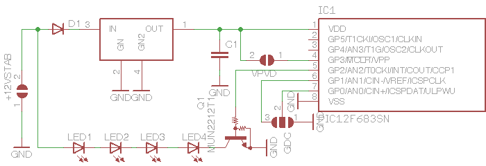

(#) fejesg hozzászólása Aug 24, 2011 /
Csak a segítségeteket szeretném kérni 1 PIC-es PWM 4 LED-es villogó kapcsivázlatának lektorálásához.
12V-1A stab tápról lesznek meghajtva, a 4 LED Lomexes nagy fényerejű fehér lenne, és a 12F683 GP2 kimenetéről PWM jellel szeretném mindet egyszerre működtetni.
Amire nem merek rábólintani, az a 4 LED és a MMUN2212 digi tranyó bekötése. Jó így? Ha nem, hogyan csináljam?

A LED-ek típusa HB5-439-YWF_C, IF=20 mA, VF =3,3V.
Ezek szerint kell még 1 47Ohmos ellenállás is sorba?

(#) proba válasza fejesg hozzászólására (») Aug 24, 2011 /
Ha a ledek 3,5V osak akkor nem, ha kisebb feszültségűek akkor talán. Esetleg típusszám?
(#) fejesg válasza proba hozzászólására (») Aug 24, 2011 /
Köszi! Berakok 1 ellenállást, aztán legfeljebb kicserélem, ha nagy.
