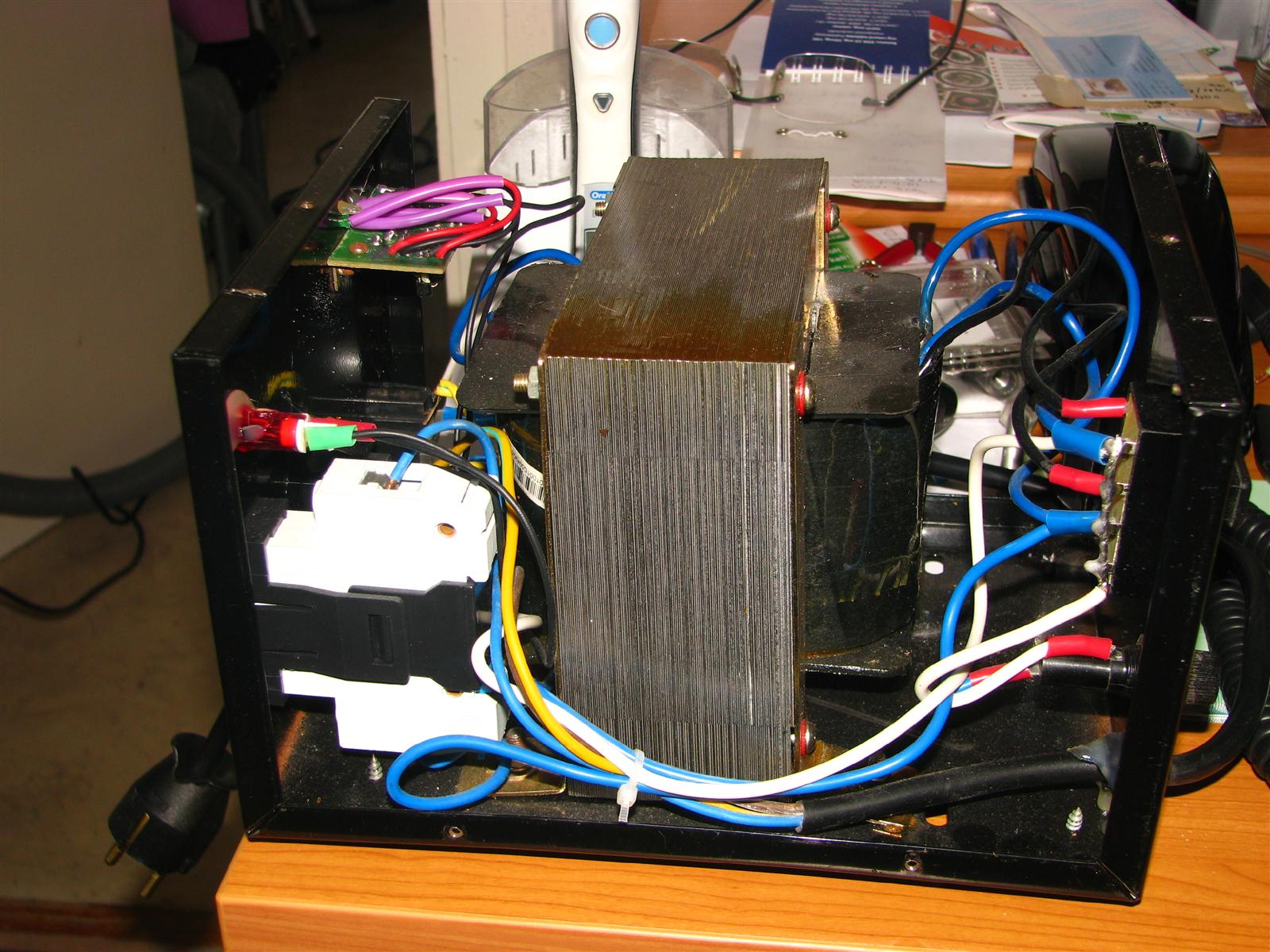

Egy 220Voltról 110Voltra (50 Hz) transzformáló trafó leégett és kíváncsi vagyok, hogy valójában hány wattos trafó volt. Megtudná ezt nekem valaki mondani az alábbi paraméterek alapján?
A vasmag méretei a következők: EI=150/50 mm, középső vasmag 50 mm széles, az "E" betű lábai között a távolság 25 mm, és az E betu láb magassága 70 mm. Szóval mi a maximum watt amit egy ilyen trafó hosszabb ideig tud leadni károsodás nélkül, és mi az a max. teljesítmény amit rövid ideig tudna leadni? Géza
500VA-t bír folyamatosan, talán 600VA-t ki lehet belőle hozni, de akkor úgy is kell tekercselni, és akkor már eléggé melegedni fog szerintem.
gabe76: Köszönöm a gyors választ. Hát igen. Tegnap hasonló "diagnozist" kaptam egy helybeli trafós szakembertől, de a válasza annyira hihetetlen volt (400 Watt), hogy kellet egy második véleményt kérnem, nem azért mert benne kételkedtem, hanem mert ez a dolog annyira felbosszantott és halványan reméltem, hogy a szaki tévedett.
Ugyanis ezt a trafót egy évvel ezelőtt úgy vettem mint egy 2000 Wattos trafó és elég gyakran használtam 1500 Wattos készülékekkel az elmúlt években. Az új és megerősített információ tudatában most már értem, hogy miért égett le a trafó, csoda hogy egy evig bírta ilyen terhelés mellett. Egyébként ezt a trafót még a mai nap is árulja ugyanaz a kínai cég Los Angelesben ugyanannyiért az Amazonon (én is ott vettem): http://ow.ly/6dzA9 Géza
Nem autotrafónak van kötve? Egyébként kW körül lehet, hogy átmegy rajta, ha úgy hengerelték a magot. Hasonló trükk van az UPS eknél is.
Az lenne a javaslatom, hogy a házba tegyél egy jól méretezett toroidot. Fényképezd le légyszíves a belét. A réz keresztmetszetek is sokat elárulnának.
A trafónak hány kivezetése van? Ill. mekkora a lemezvastagság? Ilyen szabványos vasmagból sehogy sem jönne ki 2 kVA.
A megadott méretek alapján 25 cm2 vasmagkeresztmetszettel a mai vasanyagokkal a KW könnyedén elérhető. A 2 KW-ot valószinűleg autotrafó üzemben adja le. Akkor kedvező esetben kétszeres teljesítményt is ki lehet venni. A régi képletek ma már nem mindig adnak megbízható információt. Számít az is, hogy a gyártó ad-e bekapcsolási időre vonatkozó információt, illetve épít-e be ventillátort a dobozba.

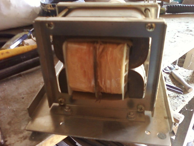

Segítségeteket szeretném kérni méretezésben!
Van 2db egyforma E-I lemezes vasmagom, UPS-ekből lettek kibontva. Teljesen egyformák. Külön-külön 35x38mm-es keresztmetszetük van. Egybe fogva lenne 70x38mm ami már AFe = 26.6cm^2. Az oldalon belül találtam egy scannelt lapot, ez alapján mentem végig a számításokon: AFe = gyök(P primer) P primer = 707VA P szekunder = ~600VA U primer = ~230V n primer = 328.57 = ~330 menet I primer = P primer / U primer = ~3A d primer huzal = 1.2mm Van egy olyan szabály, hogy erősítőknél a trafó teljesítménye 0.7-szer legyen nagyobb, mint az erősítő szinuszos teljesítménye (ha jól tudom): P szekunder = 600VA P erősítő (szinuszos) = 350VA 350W-hoz ha számítok szükséges feszültség értéket, akkor az: U eff szekunder = gyök(P szekunder x R) R = 4Ohm U eff szekunder = 37.41V -> U szekunder = 52.7V (DC) = ~37V (AC) Most nem vettem még figyelembe a kapcsolóelemeken maradó feszültségeket. Tehát kijött 37V (AC) feszültség. Szimmetrikus táp szükséges, tehát 2 x 37V (AC). Jó ez idáig? Az áramot hogyan számoljam tovább a szekunder körben? 1 x 37V-tal, vagy 2 x 37V-tal? Köszönöm!
A szünetmentesekben a már korábban tárgyalt jobb minőségű vasakat használnak, amire messze nem igaz a keresztmetszet-négyzetes számítás. Amúgy sem.
A dupla magból nyugodtan kivehetsz tartósan 1 KW teljesítményt. Inkább a tekercselési keresztmetszettel lesz gondod. A szekundernél 2*37 V-ra kell az áramot számolnod, hiszen lesz összesen 74 V-nyi tekercsed azonos keresztmetszetű huzalból. Amikor megvannak a menetszámaid, számold ki, a kívánt menetszám mekkora huzalkeresztmetszettel fér be az ablakba. Nehogy csalódás érjen a végén. "-Doktor Úr! Nem megy be a ...!" ![]() Mekkora kimenő egyenfeszültséget szeretnél? A gyökkettő az nem teljesértékű számítási módszer. Az egyenirányítási veszteségeket is illik beleszámítani.

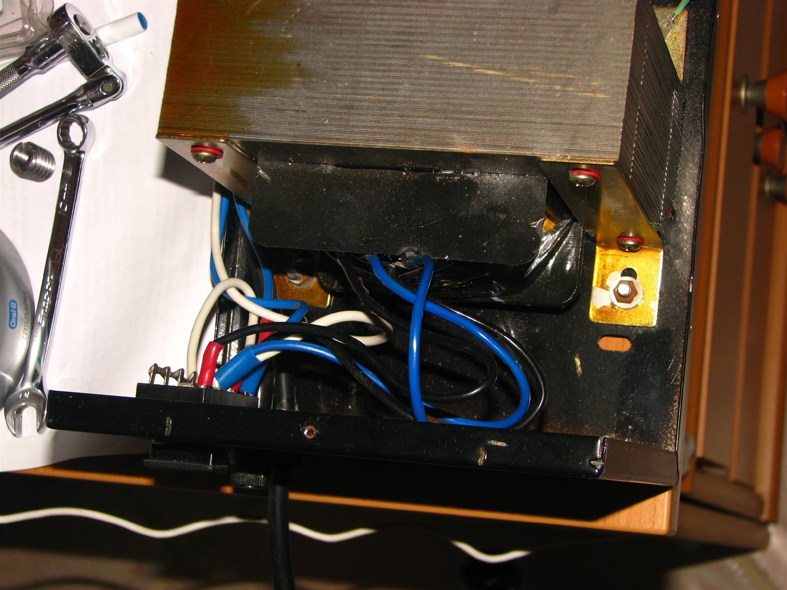

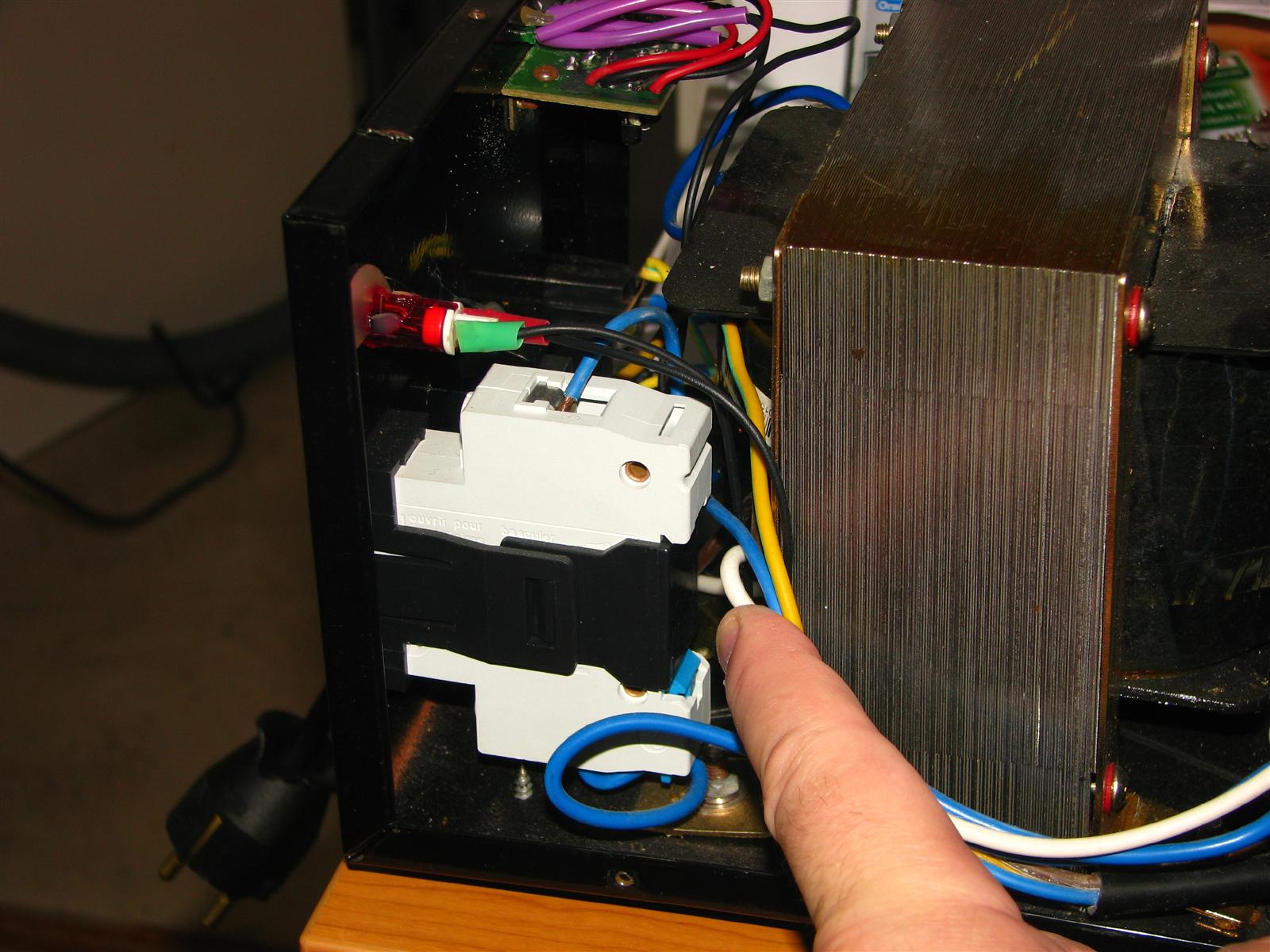

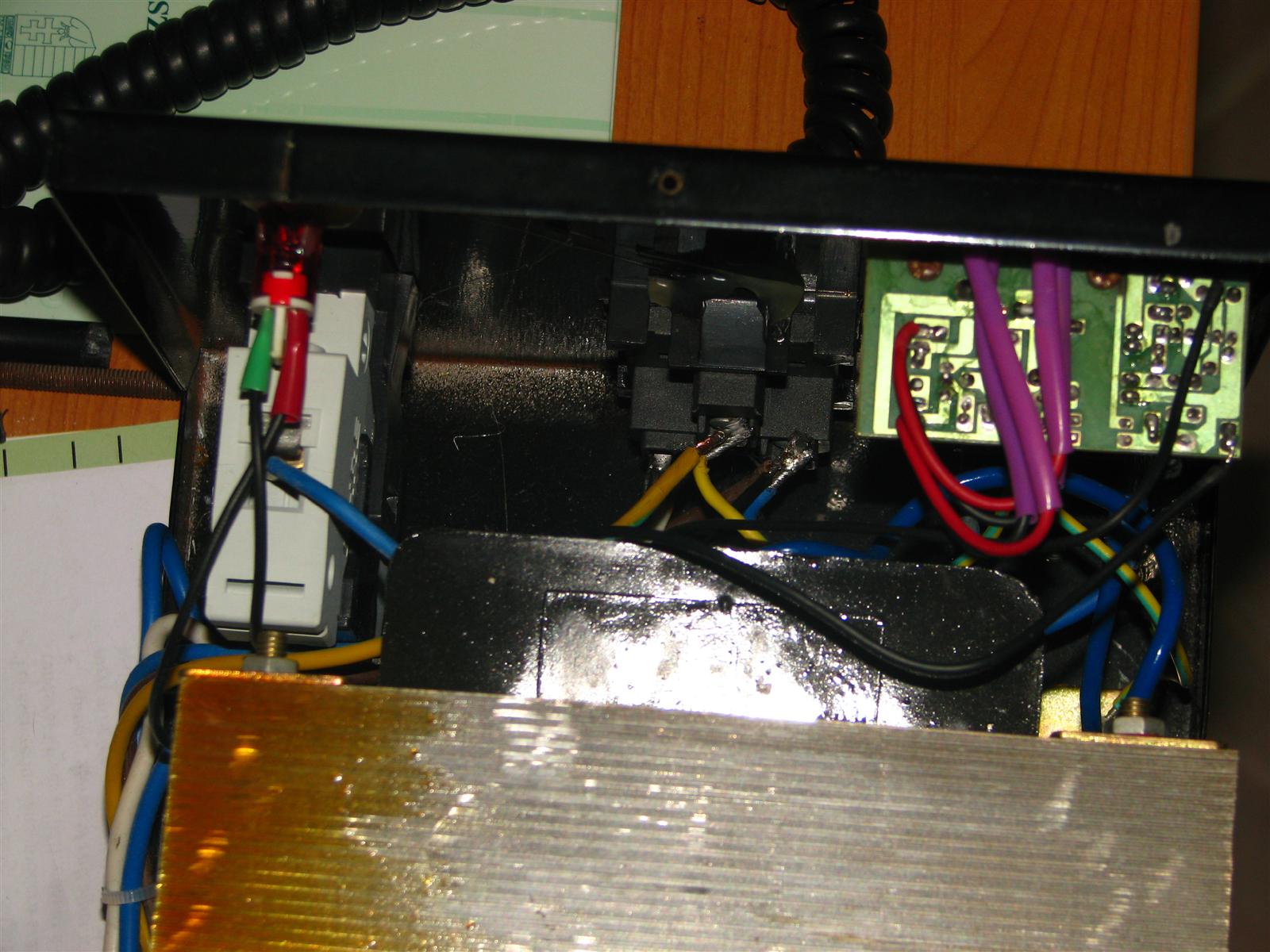

Gányolva persze nem lenne probléma, csak nem akarok több kárt okozni a tekercsnek mint ami már megtörtént abban az esetben ha esetleg javítható a probléma, és nem akarok még jó alkatrészt hazavágni ha nem kell. szendi001: idáig semmit sem tudtam az autotrafókról, de amennyit sikerült 1/2 óra alatt olvasnom ebbő a témából, és a saját magam által rajzolt (mellékelve) Móricka kapcsolási rajz alapján úgytűnik, hogy ez egy autotrafó, de javítson ki valaki ha tévedek, elektronika sohasem volt az erős oldalam. A toroidon már gondolkozom, de ezen a területen is csak 1/2 órai Google tudásom van, a) nem tudom, hogy hi-fi berendezéshez és 1500 Wattos háztartási és konyha gépekhez hogyan tudnám azt használni, ugyanis egy 2 kW-os toroidhoz kell valami lágyindító is, ami extra költség, szóval a 95%-os hatásfoka miatt jó ötletnek tartom, de hiányosak az ismereteim róla. A trafót lefényképeztem és 11 képet csatoltam is ehhez az üzenethez, annak idején kértem a gyártótól kapcsolási rajzot hátha szükségem lesz rá a jövőben, válaszra sem méltattak. Ja, azt a kék szinű kábelt ami elvált a tekercstől visszadugtam a tekercsbe a fotózás miatt, a rajzon ez a kábel köti össze a feszültségválasztó kapcsoló 110 V-os aljzatát a tekerccsel. gabe76: A trafónak 4+1 kivezetése van, 4 az egyik oldalon ami szerintem egynek számit mert mind a 4 a feszültségválasztóból ered, és 1 a másik oldalon. A lemezvastagság 0,5 mm, abból következtetve, hogy tolómérővel mérve 20-at számoltam 10 mm-en. erbe: a használati utasításban nincs szó bekapcsolási időről, és sajnos ventillátor sincs a trafóban, pedig 1/2 időben gondoltam arra, hogy egy PC tápegységének a ventillátorát kellene beletenni, vagy legalább is egy csomó lyukat fúrni a doboz tetején. Pontosítottam a vasmag méreteit a feltöltött rajzon: EI= 150,2/58,8 és az egész trafó súlya 9,3 kg. Szóval érdekesen alakulnak a dolgok, tegnap még öklömmel vertem az asztalt mérgemben, hogy 400 Wattos trafót 2000 Wattos trafóként vettem meg egy évvel ezelőtt, mára meg kiderül, hogy elvileg ez tényleg lehet egy 2000 Wattos trafó még ha szűken is. A kérdés az, hogy ha ez egy ilyen autotrafó, akkor ezt valószínű, hogy ezt lehetne újra tekercseltetni mint autotrafó és nem hagyományos trafó, nem? Mi az autotrafó szó angolul? Szeretnék erről a témáról többet olvasni, de nem tudom angol megfelelőjét. Miután hozzáfértem intelligens módón a réz kábelekhez, és fogjuk tudni az átmérő(ket) akkor valaki kiszámolná nekem mégegyszer, hogy hány wattos volt ez a trafó mint autotrafó? (Úgy látszik, hogy csak 4 képet lehet feltölteni egy üzenettel erre a fórumra, a maradék 7-et (4+3) feltöltöm a következő két válasz üzenetben.
további 4 kép.
maradék 3 kép
