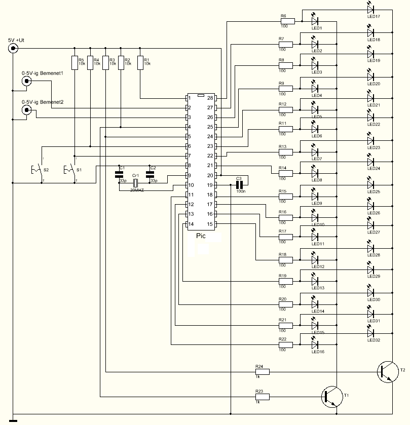

Remélem nem lesz baj belőle de egy kis összegzést csinálnék a kijelzőmhöz, hogy ne keljen keresgélni olyan sokat.
Funkciói:6 üzemmód van. 1- vonal kijelzés 2- vonal kijelzés csúcsértékkel, 3-vonal kijelzés csúcsértékkel és visszaléptetéssel 4,5,6 ugyanezek pont kijelzéssel. Állítható logaritmus vagy lineáris kijelzés, állítható hogy mennyi ideig jelezze a csúcsértéket és azt is, hogy milyen gyors legyen a visszafutás, ha az van bekapcsolva.
pic típus közkívánatra módosítva lett PIC16F873-ra a hex csatolva hozzá. kapcsolási rajz a kijelző részről mellékelve, 2 féle nyák verzió is mellékelve a 6-os smd alkatrészekkel, a 7-es smd nélküli a meghajtó panelen. a kijelző panelen hagytam az smd-t mivel oda egyszerű beforrasztani, de természetesen bárki átszerkesztheti a saját kedve szerint más led típusra és smd nélkülire is!
előerősítő kapcsolási rajza és leírás róla megtekinthető itt. 1000 Köszönet simpi-nek és proli007-nek a rengeteg segítségért!
És végül egy már más által elkészített működő darabról videó megtekinthető itt Köszi lajos1969!
