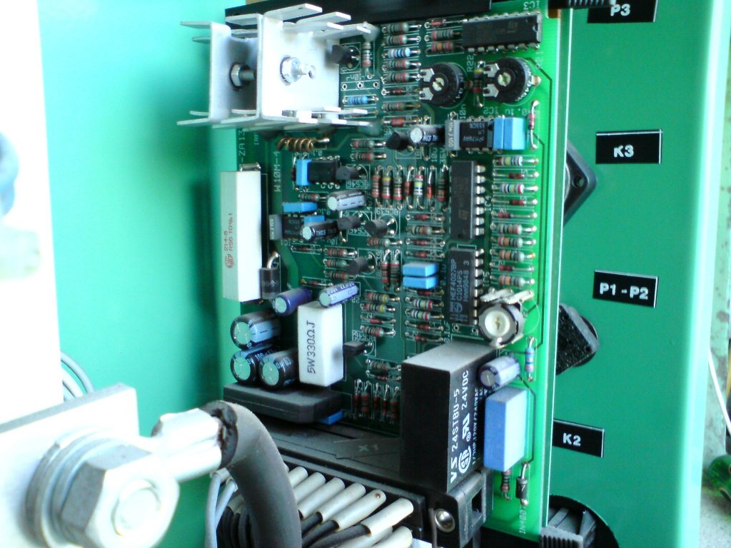

Segítséget kérnék, van /volt?/ egy GÜDE 155/4 CO gépem,elromlott az előtolás panel kiszereltem látom valaki már javította/használtan vettem/kérdésem tud e valaki ilyen panelt,javítani eladni felújítottra,cserélni stb,köszönöm segítségeteket.
Jó lenne egy fotó az ominózus panelról, valamint a panel pontos típusa.
Köszönöm !
Nekem is günde 155 van és a panelja még hagyományos alkatrészekkel van szerelve.
De a tiédhez nem sokban hasonlít ! Lehetőség több is van vagy veszel vagy építel egy panelt . Esetleg nekiálsz smd-t forrsztgatni.
Köszönöm,ez valahogy nekem is eszembe jutott.konkrét ajánlatot szeretnék,ha lehet ,építeni nem tudok nem értek hozzá/ezért kértem segítséget/üzletben meg nem találtam sehol/net/
Ha szerinted a Te 155 -ös güdéd panelja jó lehet az enyémbe ez az olcsóbb megoldás jobban érdekelne ,na meg egy cím hogy hol lehetne szerezni,készítettni? köszönöm
Ez azt hiszem PIC-vezérelt kártya. Ha a PIC hibás,akkor nem javítható. Minden más alkatrész esetében igen.
