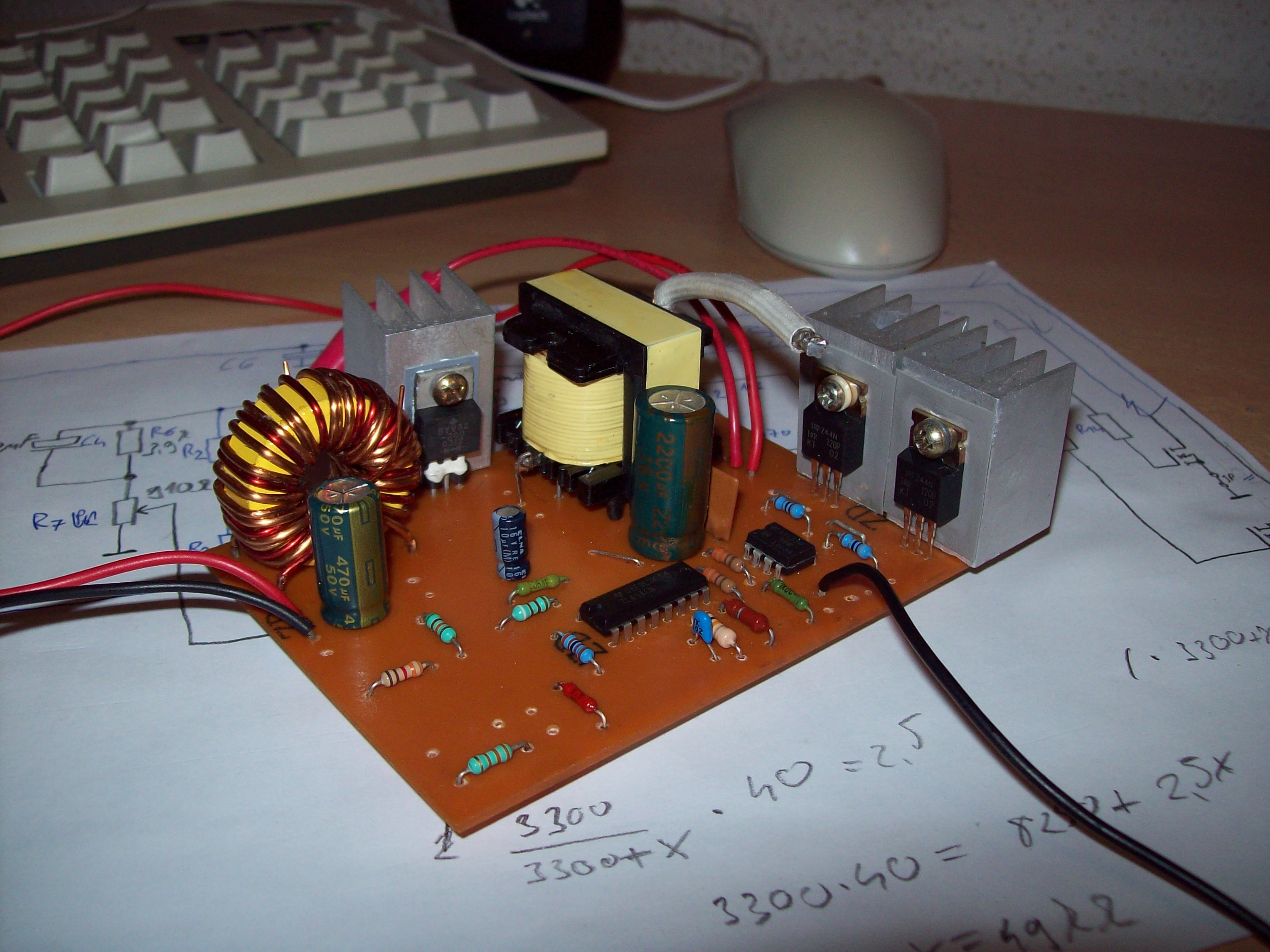

Van egy kis fejleményem. Összetettem az átalakítómat (kapcs. rajz pár oldallal visszább), de a trafóra még nem engedtem tápfeszültséget, megnéztem előbb, hogy a G-S feszültség és a TL494 frekvenciája hogy alakul. Minden csodálatosan szép, és jó volt. A 494-es 104kHz-en ment, a FET-ek nyitása-zárása pedig kevesebb, mint 100ns alatt megtörtént. Hozzáteszem, hogy a gete-ellenállások 8,2ohmok voltak, és a gate csúcsáram egy igen rövid időre 0,6A-ig ment fel, én 1A fölötti csúcsra számítottam. Semmi nem melegedett, a kitöltési tényező is kb úgy állt be, ahogy vártam (70%maximum). Jöttek az első próbálkozások, a trafó is megkapta a tápfeszt. Természetesen igaza volt emmzolee-nak, a FETmeghajtó összecsinálta magát, és valami borzalmas nagy frekvencián kezdett el rezonálni. Enyhén langyosak voltak a fetek. Aztán egy diódával elszeparáltam a meghajtó áramkört a trafó betáplálásától. A trafó betápjánál nem puffereltem, reméltem hogy a kb 2 méteres vezeték nem fog akkorát folytani. Hát még is folytott, vagy valami egyéb történt: a fetek jobban melegedtek, terhelni még mindig nem lehetett a kapcsolást. Aztán az egyik FET elkezdett sokkal jobban melegedni. Kis idő mulva az egész bűzlött. Végülis a fetmeghajtó adhatta meg magát, mert egyik FET ki van nyitva kb 5V-tal, a másik meg 0-n áll. A TL494 kimenetei... Az egyik kimenet teljesen rendben volt, a másik kimenet pedig offszettel ellátott négyszögjelet mutatott. Mivel fesz. osztót tettem a 494 emittereire, így meg tudtam állapítani, hogy a hibás jelalakot a meghajtó IC bemenetének feszültsége okozhatta, az dolgozott vissza a 494-esnek. Szumma szummárum: elhalt a meghajtó. Nem tudom, hogy rövidre zárhattam-e valahogy, vagy kaphatott-e egy nagyobb impulzust a trafó kivezetéseiről (a diódáján keresztül, de ez azért sem stimmel elméletben, mert a fetmeghajtó rendesen pufferelve és hidegítve van), de most halott Multiméterrel a még beépített FET-eket megvizsgáltam, diódateszttel semmi rendelleneset nem tapasztalni. Mi lehetett a gond, és mi a megoldás? Snubber áramkört mekkora kondi+ellenállással alakítsak ki a trafó primer részén? A trafó amúgy egy PC táp trafója, és a 3menet COM. 3menet kivezetéseket használtam primernek.

Teljesen el vagyok kámpicsorodva. Nekem 1-1 FET-et hajt meg a meghajtó. 400mA -ra van specifikálva, és 1,5A csúcsáramra. Csúcsáram az 0,6A volt. A 8,2 ohm nem kevés, sőt még kevesebbet is bírt volna a meghajtó. Hiszen vagy 30 percig kapcsolgattattam vele a feteket üresben, és még csak langyos sem volt semmi. A trafót hogy rosszul kötöttem-e be? Nem hiszem, mert kb 1 hónapja már kísérleteztem ezzel a trafóval, ugyan ilyen topológiában. De ott a TL után csak lehúzó ellenállások voltak, és persze egy soros gate ellenállás. Akkor kb 40W-ot sikerült kinyernem IRF630A fetekkel. Tápról verettem, a táp max 1,5 ampert tud. RÖvidzárvédelem. De nem világított a rövidzárjelző LED. A visszacsatolást kicsit elrontottam (felcseréltem az osztó tagjait), így csak 2,7V lett a kimeneten. Ezt próbáltam terhelni 1,2ohmos ellenállással. Hát lezuhant nullára a fesz, és szimmetrikus belengéseket mutatott a szkóp. Mint ha negatívba ment volna a fesz rajta. Esetleg ez a gyorsdióda kapacitásain átmászó áram lenne? Trafómmal visszacsatolás..? Ezt nem értem. A pufferelt feszültséget csatoltam vissza, semmi áramkorlátot nem terveztem bele a tápba. Képet nemsoká teszek fel, de elég szégyen... Nem látni rajta semmi extrát, hogy úgymond. A kapcsolási rajz már fent van, a 91. oldalon felül.
Csináltam pár képet, amik kommentre szorulnak. A trafó középkivezetése is tápot kapna. Először nem adtam neki, úgy vizsgálódtam. Aztán adtam neki tápot a krokicsipin keresztül, és tényleg szétcsúszott a vezérlés, ahogy megjósoltad.
Aztán egy diódával leválasztottam a vezérlés tápját, hogy a trafó ne tudja kiszipolyozni a pufferekből a feszt, amik a vezérlést látják el.
A többi kép. Egyébként nem kötöttem be rosszul a trafót szerintem, mert látszik, hogy melyik kivezetésre mennyi huzal van rácsavarva.

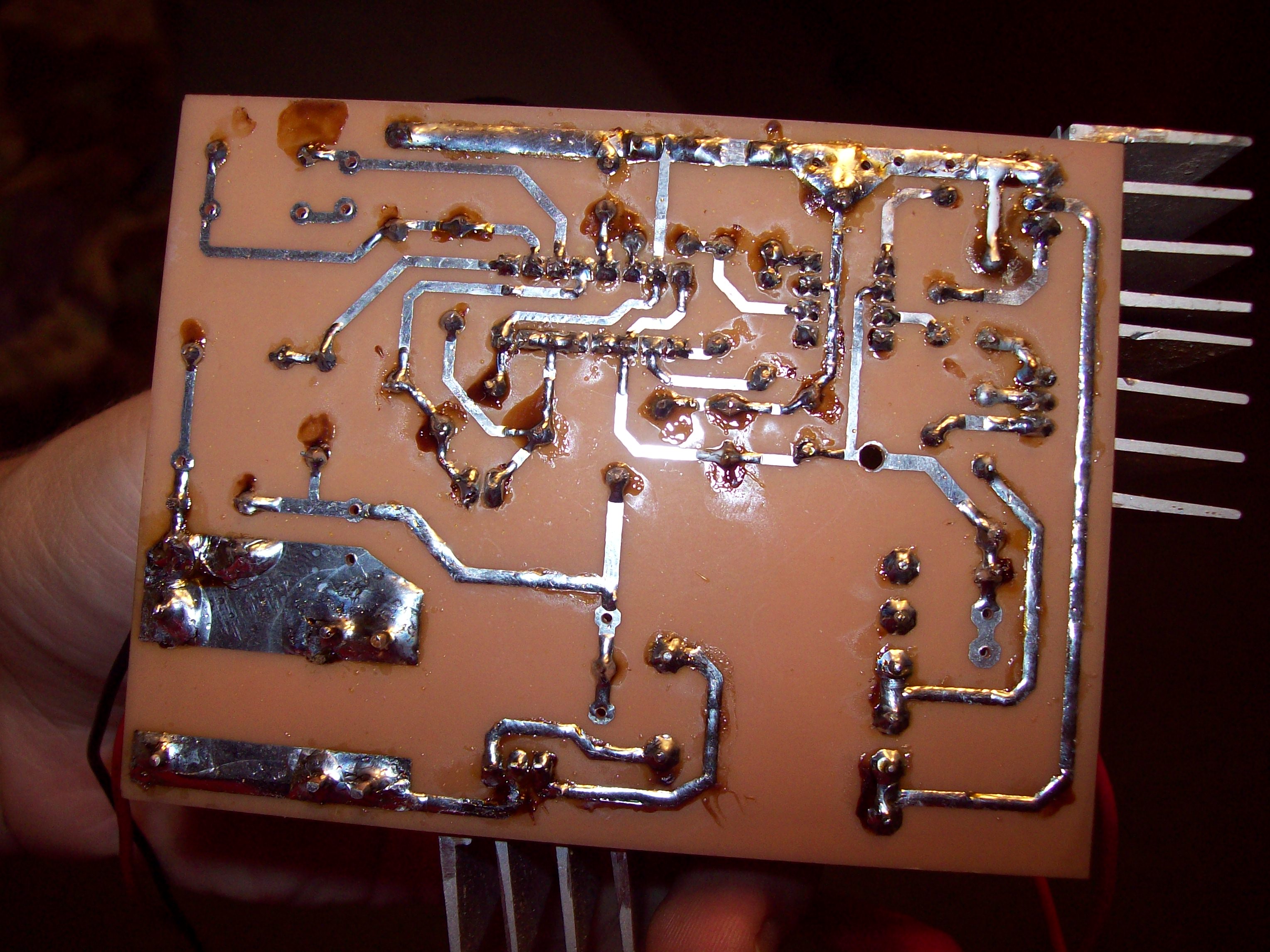

Mekkora teljesítményt szeretnél kivenni ebből az elrendezésből? Ezt a NYÁK-ot alaposan át kell még gondolnod (és ezt ne vedd b...-nak).
Hát elég sokat akarnék...
Olyan 200W-ot reálisnak tartok a trafóval, és ezekkel a FET-ekkel. Mondjuk olyan 80-100kHz-en. A nyáktervezésről csak annyit, hogy első "nagyfrekvenciás" nyákom. Korlátozva voltam méretben is, és nem tudtam hogy mi alapján kell optimalizálni az elrendezést.

Amúgy mit tudnál javasolni a nyákomra? Milyen elrendezés lenne jó?
Mindenképp full szimmetrikust amennyire csak tudod, a 12 voltos részt pedig minél rövidebb vonalvezetéssel.
Mondtam, hogy mindent csillagpontba köss. A két ic-t is, és mind a kettőt külön kellene pufferolni, hogy ne hassanak vissza egymásra. Mi az a brutál 2200µF-os puffer a 494, és főleg a driver táp bemenetén?
Itt az driver ic adatlapja: Bővebben: Link Nézd meg a 9. oldalon a 19-es képet. Az egy tipikus bekötési mód a 494-eshez. Ott is csak 47µF van. A túl magy kondi semmit nem ér, mert nem tudja megfékezni a tüsiket. Én a gyáritól nem térnék el. 5-6 oldallal ezelótt betettem egy pdf-et az Alpine 1000Wos erősítő tápjáról. Mondtam is, hogy abból tudsz puskázni. Figyelj nem látom, hogy a szekunder oldalon milyen a dupla dióda. Az nem lehet, hogy kicsi feszültségű? A trafód áttétele az eredeti primerje és az 5V-os kicsatolása között 17 szokott lenni. tehát 12V tápnál a mostani állapot szerint 202V-lesz, plusz a tüskék! Tehát a 200V-os diódák is rettentően kevesek lesznek. Attól simán rövid zárba megy a táp. A másik dolog, hogy a visszacsatolás a táp kimenetéről a bemenetre az első időkben nem biztos, hogy jó ötlet. Ha össze-vissza tüskézik a tápod, akkor úgy össze fogja zavarni a sok tüske az ic bemenetét, hogy sose tud beállni egy stabil feszre. Azt én kikötném, és és az ic referencia lába, és a - közé betennék egy potit, aminek a középső pontja menne az ic bemenetére. Tehát a potival tudod állítani az ic kitöltését. Nincs visszacsatolás, = nincs zavar ettől. Még egy dolog. Nem javaslom a 80-100KHZ-et a trafónak, mert nem olyan frekire készült. Az egyik dolog, hogy nagy lesz a vas vesztesége, azaz melegedni fog, és azzal, hogy növeled a frekit, csökkented egyúttal a trafóban az indukciót is. Ettől csökkenni fog az átvihető energia. A trafót annó ki kísérletezték a gyárban. Szerintem ez is 40-50KHz-re a legjobb. Attól nem érdemes eltérni.

A nyákon lehet egy kicsit még jobbra menni a GND-vel, elég, ha a pufferkondik kivezetései között hagysz 1...1,5 mm-t. A pozitív betáp is lehetne szélesebb, nagyobb, növeld meg jobbra úgy, hogy az útban levő fóliák jobbra eltolod. Végül is baromi nagy áramok fognak folyni. Ha mégis melegedne a fóliázás, akkor ne forrasztóónnal töltsd fel a felületét, hanem vegyél a villanyszerelőboltban 1,5 mm2-es MCU drótot és azt forrasztd rá. Sokkal kultúráltabb lesz. A szekunder oldalon is szélesebb fóliák kellenének, ami elfér. Ne felejtsd el, egy kondira rámegyünk két dróttal ( fóliával) és kettővel elmegyünk róla. Ez a kimeneti pufferkondiknál a negatív elektródáikon jól van, a pozitívoknál meg csináld ugyanígy, tehát a fojtóról lejössz a C7 pozitívjára, onnan a többi kondi és a kimenetet a C13 pozitívjáról viszed el. Ez sem tökéletes megoldás, mert a kondik áramterhelése nem egyforma. Az igazi az, amikor minden kondi egyforma hosszú fóliákkal van bekötve. A primer kivezetéseknek inkább egy nagy ( max kettő) furatot tegyél, ha jól gondolom, olyasmit akartál, hogy a kivezetéseket mindenhol külön lukba forrasztod. Nehézkes megcsinálni és felesleges is. Ha jól látom, akkor van még a panelen hely, tehetsz még bele a kimenetre pufferkondit, ennyi biztosan kevés lesz egy végfoknak. Az sem ártana, ha a snubberek a szekunder oldalon több ellenállásból állnának, ha elfér. Kevésbé melegszik, vagy nagyobb teljesítményűre csinálhatod meg. ( Én 2...8 db 2 W-os ellenállást szoktam betenni.Nem ez jelenti a költséget, meg biztonságosabb is. ) Egyébként, ha elfér, jobb lefektetni ezeket az ellenállásokat is. Egyébként, alakul a nyák, jó lesz.

Oké, csillagpontba fogom tervezni legközelebb, de így is alig fértem el a NYÁKon, mert a hűtőbordákat is be kellett kalkulálnom. Ami még fontos kérdés: akkor diódákkal válasszam is le a két IC puffereit egymástól? (ekkorát vettem) Esetleg a teliföld alkalmazása is segíthet? (a kapacitív szórások miatt nem mertem úgy csinálni) Az a 2200µF azért lett odarakva, mert naívan oda akartam volna kötni a trafó középkivezetését, csak elrontottam a nyákot. Egyébként sajnos azt sem tudtam, hogy a kisebb kapacitású kondi jobban elnyeli a tüskéket, sőt pont fordítva gondoltam. A szekunder oldali dupladióda egy BYV32-200 (GeneralSemiconductor féle) Ez a dióda nem melegedett. Már egyszer sikerült rendesen működésre bírni ezt a trafót szintén 200V-os dupladiódával (sajna azt már nem találtam meg ) Amúgy a jelenlegi szekunder az 2*21 menet. A jelenlegi primer 2*3menet. Az áttétel így 7-szeres. Ha 14V-os akkufeszültséget feltételezünk, akkor a trafó elvileg 98V-ot fog kiadni magából. Tehát a dióda záróirányú feszültsége ez a 98V+Upuffer (épp amire beállítom, például 40V). Vagy ezt is rosszul gondoltam? A trafót azért járatom -főleg eleinte- ilyen nagy frekvencián, hogy ne gerjesszem túl, vigyázzak a FET-ekre. Ha már működik, akkor lentebb viszem a frekvenciát. Mégegyszer nagyon köszönöm a segítséget, csütörtökre szerzek új vezérlő IC-t
Ma volt terhelési teszt a tápnál, kb 100W volt a terhelés, fél órán keresztül járattam, a hűtőborda még langyos se volt, a trafó meg annyira melegedett fel, mint üresjáratban, az is langyos volt. Ez szerintem biztató. Sajnos nem tudom nagyobb terheléssel kipróbálni, sehogyse tudom a műterhelést variálni, izzót meg nem merek rátenni. Majd pár nap múlva betesszük az autóba, és jelentkezek fejleményekkel.
