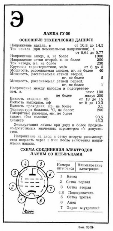

Az EL84 nek van "nagytestvére"? Olyan cső ami hasonló felépítésű de nagyobb teljeseitményű? A PCL86 nál ugyanez? A különféle csőzajok sörétzaj jellemzően hallható a zenében vagy csak nagyon túlvezérelt esetben? Hogyan lehet eldönteni hogy éppen melyik jelenség játszódik le? Hogyan lehet megállapítani hogy a cső elhasználódott? Ezeket a csöveket direkt audiócélra fejlesztették? Triódás vagy pentódás végfokot érdemesebb építeni? Melyiknek mi az előnye? Vannak még itthon 6P45S csöveim amik nagyon tetszek már csak a méret miatt is. Ezekhez is vannak a PCL86 hoz és EL84 hez hasonló egyszerűbb felépítésű kapcsolások? Mit lehet kihozni belőlük SE-ben? Remélem nem túl nagy baj a sok kérdés Köszönöm a válaszokat!

(#) FordPrefect válasza Jackass hozzászólására (») Szept 11, 2011
„Az EL84 nek van "nagytestvére"? Olyan cső ami hasonló felépítésű de nagyobb teljeseitményű? A PCL86 nál ugyanez? A különféle csőzajok sörétzaj jellemzően hallható a zenében vagy csak nagyon túlvezérelt esetben? Hogyan lehet eldönteni hogy éppen melyik jelenség játszódik le? Hogyan lehet megállapítani hogy a cső elhasználódott? Ezeket a csöveket direkt audiócélra fejlesztették? Triódás vagy pentódás végfokot érdemesebb építeni? Melyiknek mi az előnye? Vannak még itthon 6P45S csöveim amik nagyon tetszek már csak a méret miatt is. Ezekhez is vannak a PCL86 hoz és EL84 hez hasonló egyszerűbb felépítésű kapcsolások? Mit lehet kihozni belőlük SE-ben? Remélem nem túl nagy baj a sok kérdés”
