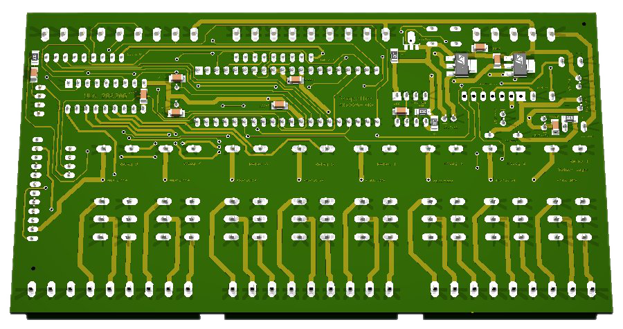

(#) kameleon2 hozzászólása Szept 9, 2011 /
Cövekhez lenne kérdésem Eagle 3D-vel kapocsolatban.
Már - sajnos gyártásba adtam egy panelt, mert sürget az idő, de tovább szeretnék dolgozni rajta. Az általad az előbb megadott linken számos csatlakozót és rajzelemet megtaláltam, amit használni szeretnék, de valahogyan még mindig nem 100%-ban állt össze, hogyan tudnám a hiányosságokat kijavítani a panel 3D képén. Ilyenek pld a Phoenix csatlakozók, amiknek az aljzatai megvannak . de a te képeid között találtam pl. dugót is. Nekem kell felhackelnem a powray-re, vagy az aljzat és a dugó összeilleszthető máshogy - merthogy bontható sorkapocsról van szó? Az mindegy, hogy linux vagy windows-os a válasz - azt én már megoldom, hogy működjön, csak az elv érdekelne.

(#) pepe091 hozzászólása Ápr 11, 2012 /
Segítségre lenne szükségem, mert egyszerűen nem tudom előcsalni a Povrayből a 3D-s tervet. Nagyon fontos lenne, mert a szakdogámhoz kellene, segítsen legyen szíves valaki!!! Csak egy 3D-s képet szeretnék betenni a dolgozatba.
Valaki legyen szíves tegye meg hogy megpróbálja megcsinálni, mert nekem többszöri nekifutásra sem jött össze.
Ha valaki megpróbálná akkor annyi, hogy van menne egy 3V-so elem klipsz, ami tuti biztos nincs a povrayben, szóval az elhagyható.
Előre is köszönöm. A nyák tervet csatoltam.
Nagyon hálás lennék!

(#) pepe091 válasza pepe091 hozzászólására (») Ápr 11, 2012 /
Ezúton is köszönöm IMi nagylelkű segítségét!
