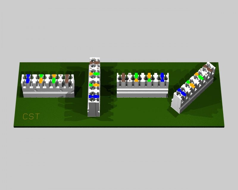

(#) tcsonka hozzászólása Feb 1, 2011 /
Néhány újabb alkatrész, és egy kis módosítás az Eagle3D legújabb változatán.
(#) Frankye válasza tcsonka hozzászólására (») Feb 2, 2011 /
Váó! Ez igen! Köszönjük szépen.

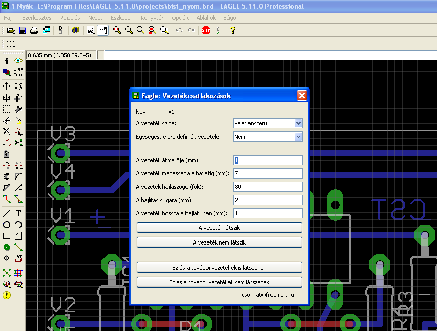

(A vezetékeknél a hossz, meg hogy hol hajlik, meg effélék, beállíthatóak? Nem néztem még bele a rar-ba, azért kérdezem...)
(#) tcsonka hozzászólása Feb 2, 2011 /
Egyenlőre csak a színe állítható

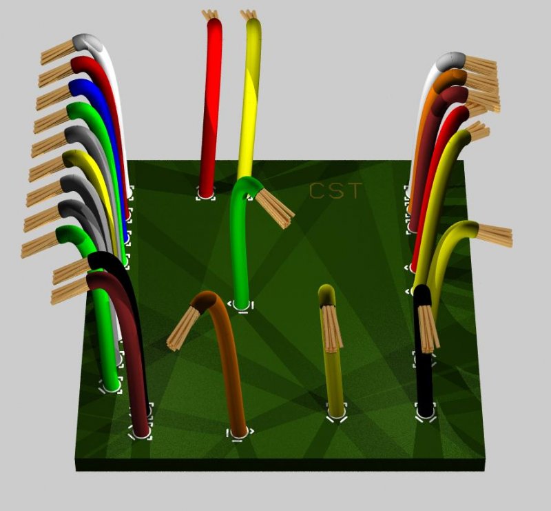

(#) tcsonka hozzászólása Feb 4, 2011 /
Módosítottam a vezeték makrót, immáron széles paraméterek között állítható a megjelenítendő vezteték
(#) Attila86 válasza tcsonka hozzászólására (») Feb 4, 2011 /
Na, végre nem csak én írogatom át az Eagle3D-t.

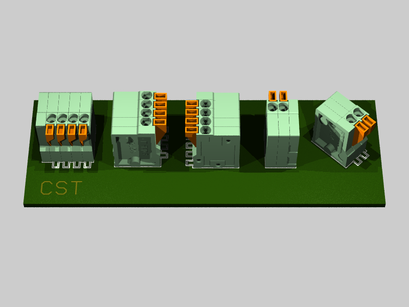

(#) tcsonka hozzászólása Feb 9, 2011 /
Kezembe akadt egy újabb gyorscsatlakozó, hát lerajzoltam Eagle3D-ben.
