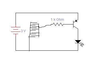

Anno szakközépben volt egy olyasmi áramkör, ahol "esőérzékelőt" készítettek a diákok. Emléxik erre valaki? Talán egy dióda, tranyó, LED+ellenállás volt benne és a kontaktust a vízcsepp adta. A nyákot meg talán alpha szettel készítették. Vagy hogyan lehetne ezt megcsinálni? valami ötlet? esetleg egy rajz? Nem azért kérdem, mert lógtam volna erről az óráról, hanem mert nem jártam szakközépbe köszi!

Épitsd meg ezt!!!!! a párhuzamos vonalra röcsöpög az eső, és nyit a tranzisztor!!!!!!!!!!!! de relét is tehetsz rá, az a lényeg h kb. 1mm legyen a vonalak között!!!!!!
az 1 K azért kell, hogy ha fém, vagy hasonló kerül a vonalakra, ne füstöljön el a tranzisztor, és érintéskapcsolóként is működik!!!!!!!!

Én kb. 15 évvel ezelőtt építettem ezt meg (azóta sajna kicsit eltávolodtam a "szakmától") De jó lenne nosztalgiázni! Milyen típ. tranyót használsz hozzá? Előre is kösz!
pl.: BC212 de jó másfajta PNP is , én eredetileg érintőkapcsolónak használtam, de ugyanugy működik!!!!!! mekkora tápfeszre kellene????
ha azt akarod h led világitson, és ne kelljen előtét ellenállás, akkor 2,5V-3V kell !!!!
