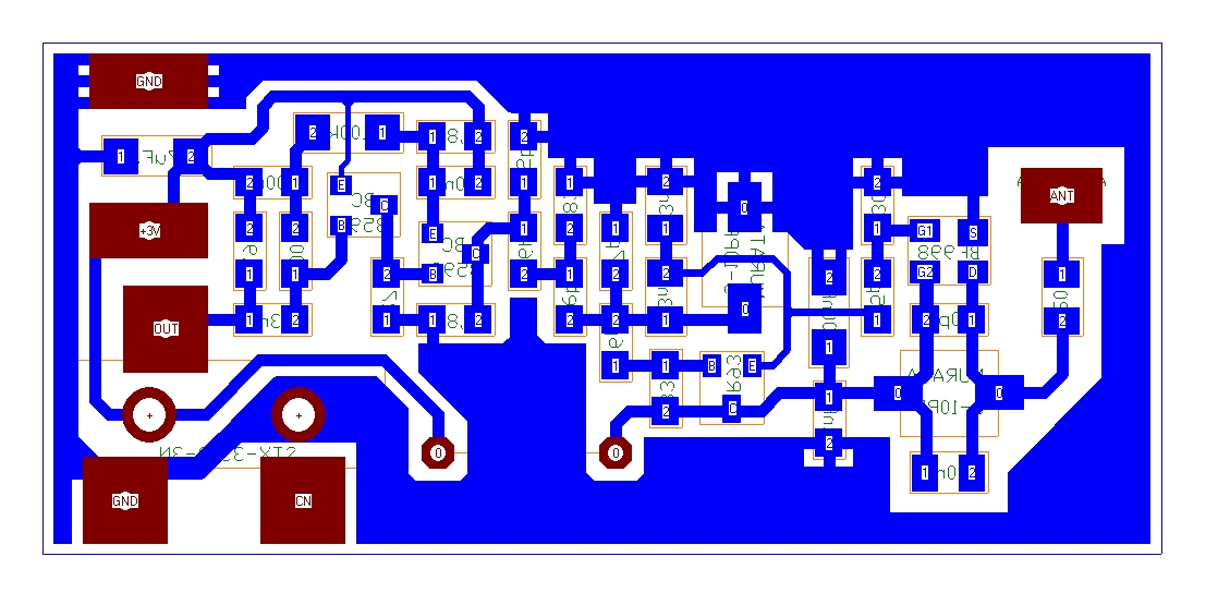

Azért, ha komolyan kísérletezni akarsz ezzel a cuccal, akkor nem ártana egy rendes NYÁK-ot gyártani hozzá. Tisztességes brumm-mentesítéssel, zajvédelemmel, árnyékolással, stb. Azzal könnyebb dolgod lenne. Szerintem. (Gumicsirke.)
Olvasd el logout altal belinkelt cikket!!! A benne leirtak nagyreszt a tiedre is vonatkoznak. Van ott egy egyszeru "muszer" az oszcillacio megletenek vizsgalatara. Azzal celszeru kezdeni...
Alkatreszoldalrol elmegy az aramkorod, de mikor alulrol meglattam, majdnem el..nytam magam Hogy lehet igy forrasztani ??? Ez nem csak szepseghiba, de megbizhatosagi is! Hasznalj (sok)folyasztoszert, hogy ne ilyen taknyolt legyen a forrasztas felulete, minosege, mert a vegen megbosszulja magat, hidd el... A panellal egyebkent semmi baj alapjaban veve, ha jol, stabilan epited meg, akkor csak az elektromos parameterek maszkalasa miatt kell aggodnod, mechanikai problema nemigen lesz...

Ettől a próbálkozástól nem tud tönkremenni a multiméter? Remélem sikerül bele életet lehelni. Ezek után már meg se próbálkozok a Skori féle URH mikrofon II megépítésével Az még lehet esetleg gond, hogy 5,6K-s ellenállás helyett 5,1K-sat tettem bele, valamint 15K-s poti helyett 10K-sat (remélem egyáltalán jól kötöttem be )? Valamint tekercsnek tömör UTP falikábelt használtam. A teszkós tolómérő szerint kb. pont 0,6-os az átmérője Egy 4mm vastag óráscsavarhúzúra tekertem belőle 6 menetet mind a két tekercsnél. Idézet: „a próbálkozástól nem tud tönkremenni a multiméter?” Semmi esetre sem! Ha megis igen, akkor orulhetsz, mert brutal teljesitmenyu lett az adod... Kismerteku(max 20-30%) elterest altalaban az egyszeru aramkorok nem "ereznek" meg, igy az altalad vegzett modositasok sem hatnak ki a mukodesre... Idézet: „Valamint tekercsnek tömör UTP falikábelt használtam” Ez mondjuk eleg nyomi igy, de meg mukodhet...! A kesobbiekben inkabb szerezz be lakkozott vorosrezhuzalt. Az tobb szempontbol is megfelelobb onhordo induktivitasok eseteben!! Ha meg mindig nem tudnad a trimmer potik bekoteset, akkor egy kis segitseg...alt a kozepso kivezetes a rajz szerinti csuszka is egyben. A 2 szelso ertelemszeruen a poti ket vege. Ez tulnyomo tobbsegben mindig igy van, kiveve a kulonlegesebb fajtakat, ahol mas is lehet a kiosztas, de olcso potiknal kiindulhatsz abbol, amit irtam... Idézet: „Ez mondjuk eleg nyomi igy, de meg mukodhet...! A kesobbiekben inkabb szerezz be lakkozott vorosrezhuzalt. Az tobb szempontbol is megfelelobb onhordo induktivitasok eseteben!!” Az a baj, hogy jópár km-s körzetemben én nem tudok olyan helyet ahol lehet ilyet kapni? Ehhez kapcsolódva: nem tudna nekem valaki küldeni ilyet? sima boritékban, vagy egy métert, átutalnám előre az árát. Idézet: „Ha meg mindig nem tudnad a trimmer potik bekoteset, akkor egy kis segitseg...” Akkor ezekszerint rosszul Ez alapján raktam be, de a te leírásod alapján, a C pontba kellet volna kötnöm a középső lábat...
...Az is egy verzio...Tulajdonkeppen igy is lehet szabalyozni, csak ezzel a 10k-s potibol csinaltal egy 5k-sat!
De inkabb ugy kosd be ahogy mondtam, erre a potira tuti igaz... Huzalt legegyszerubben trafo bontasabol tudsz szerezni. Olcso fali dugasztapok elonyben..., de regi, leselejtezett keszulekek trafio is nagy aranybányák..., illetve rezbányák...
Kösz a tippet, szétszedtem gyorsan egy ilyen mini-trafó szerűséget. Ez a rézdrót jobb lenne? Ez vékonyabb egy kicsit, olyan 0,4-es lehet kb.
Naugye...
Minden tovabbi nelkul...!!! :yes:

A következő számomra fontos kérdésre szeretnék választ kapni.
A skori féle mikrofonnál fontos hogy a kondik pontos értéküek legyenek.Mint a tervben? vagy lehet pl a 33 nf hejett 100 nf is? vagy a 4,7 hejett 100 nf?
Elég fontos. Ellenkező esetben nem a normál CCIR FM tartományban fog sugározni. A legjobb, ha az alkatrészek toleranciája is alacsony.
Nem szeretnék vitatkozni az elöttem szolóval. De a nanos kondik vagy hidegítők, vagy hangfrekis csatolók illetve szürők lehetnek egy URH adóban. Tehát az üzemi frekibe semiképpen nem szól bele. Hangfrekis részen legfeljebb a moduláció hangszine változik ( romlik ). hidegítésnél ebben az esetben nincs számottevő jelentősége a változtatásnak.
Én úgy látom, hogy az 4,7 pF, kicsit durva lenne 100 nF-ot rakni a helyére...
A 33 nF-os kondi pedig a mikrofon jelét továbbítja a BC212 bázisa felé, oda esetleg jó lehet a 100 nF, csak a hangfrekis jel hangszíne mélyülni fog.
köszönöm a segitséget akkor mostmár tudom,hogy pont ojan értékek kellenek amik ott vanak,ha ugyan olyat szeretnék épiteni,mint aki tervezte.

Egy kis segitség az építéshez. Így néz ki az általam említett mikrofon nyák. :wow1: |
