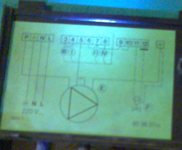

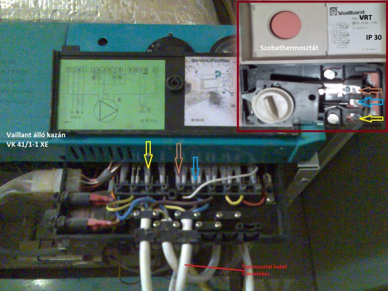

(#) kraver hozzászólása Szept 27, 2011 /
Üdvözletem!
Vaillant Vrt IP 30 termosztát helyére tennék fel egy Siemens RDE10.1 -t.
A jelenlegi termosztát 3 vezetékkel van bekötve, az újhoz viszont 2 kell. Kérdésem, hogy melyik 2 szálat kell használnom és melyik csatlakozóra kell kötni őket
Előre is köszike!!!
Foto mellekelve

(#) moele válasza kraver hozzászólására (») Szept 27, 2011 /
Szia !
A Vaillant VRT .... hányas szabályzó van fent ?
Az IP30 az a védettségi osztályba sorolás !
Üdv.: moele
(#) kraver válasza moele hozzászólására (») Szept 27, 2011 /
T 30 van meg rairva,de mellekelek egy fotot
bocsi T 35 van rajta
Szia !
Eddig ok ! Kazán típusa ? Vaillant ... Kondenzációs , melegvíztárolós, külső érzékelővel ellátott ? A kazánnál és a termosztátnál a 7-8-9-pont van-e bekötve a kábelre ?
Üdv.:moele
a mellékelt foton a bekötés.
melegviztárolo külön van. külső érzékelő nincs.
a kazán VK 41/ 1-1 XE
(#) moele válasza kraver hozzászólására (») Szept 28, 2011 /
Szia !
A válaszom nemleges, mert ez a jelenleg felszerelt termosztát 2-pont szabályozású rendszerű bimetálos hőérzékelő elemmel ellátott (alsó és/vagy felső hőmérséklet határolás). Át lehetne alakítani az új termosztáthoz, de csak az arra feljogosított szakember végezheti ! Van egy áhidalás a kazán kapocslécén(anl.therm), amit meg kell szüntetni és oda lehet a két pontos termosztátot bekötni. Van egy másik megoldás, hogy a termosztát eredeti bekötésénél az 5-ös bekötési pontot kihagyjuk (0) és csak a 3-4-est kötjük be az új termosztátra. (ebben az esetben a süllyesztési rendszer nem működik). Csak szakember végezheti!!! :felkialtas:
Üdv.: moele
(#) kraver válasza moele hozzászólására (») Szept 28, 2011 /
Köszönöm a segítségedet és a válaszodat , csak nem igazán értem
Nem tudom mi alapján számozol
Nem tudom mit takar (a süllyesztési rendszer nem működik).
Csak azt veszem ki az egészből, hogy ne nyúljak hozzá, bízzam szakemberre!
Rendben is lenne a dolog, ha tudnék rá 20- 25 ezret rááldozni.
A régi szabályzom csak manuálisan muxik, szeretnék egy programozhatót, az említett termosztát (Siemens RDE10.1) már megvan. vagy ez esetleg erre nem alkalmas? Milyen típusú lenne rá alkalmas, ami nem drága.
Mit tanácsolnál, hagyjam a régi jól beváltat, vagy megoldható azért az újjal is.
szakembert nem igazán hívnék rá,mert nincsen rá keretem
Köszönöm
Üdv Kraver
Szia !
Tételezzük fel, hogy mindenáron te akarod megcsinálni akkor....Ennél a típusnál a kazán a két vezetékes vezérléssel le lesz butítva, ill. a lángmoduláció nem üzemel ! Ha minden áron 2-vezetékest akarsz feltenni akkor kazán bekötési sorkapcsainál van egy áthidalás 3-4 oda kell a 2-vezetékes termosztátot kötni. Egyszerűen a három vezetéket kikötöd, (7-8-9) helyére nem kell semmit sem tenni. Elképzelhető, hogy a számozások mások ! Egy élesebb képet kérnék a kazán bekötéseiről , rajzáról !
Üdv.: moele

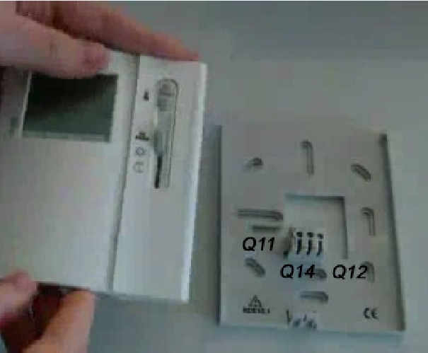

Szia küldeném az összes infót még egyszer.
A kazán bekötési rajza. ami biztos az ,hogy a sárga drót az N betűvel jelzett részre van kötve. A többi szám nekem kinai. Ol nem tudom hol van a 9 10 11 12 es el jelzett lehetőség.
A kazánba a termosztát bekötése a nyilakkal jelzett helyre vannak kötve. A nyilak színe megegyezik a drótok színével. A sárga drót a ( 0 ). Ha bekapcsolom a kazánt akkor a barna drót fázist kap.
A kép jobb sarkában a termosztát bekötése szintén a nyilakkal jelzett helyre vannak kötve. A nyilak színe megegyezik a drótok színével.
Lefotóztam az új termosztát bekötési rajzát, és a hátlapot ahova kötni kellene a drótokat.
Q11 Q14 Q 12 ezek a feliratok vannak sorba a 3 bekötési hely alatt.
A kérdés mit hova kössek
Mi az ami nem fog üzemelni, és az mit takar
Köszike, és bocsi ha hülyének tűnök,csak nemigazán olvasok jól a kapcsolási rajzok közt.
