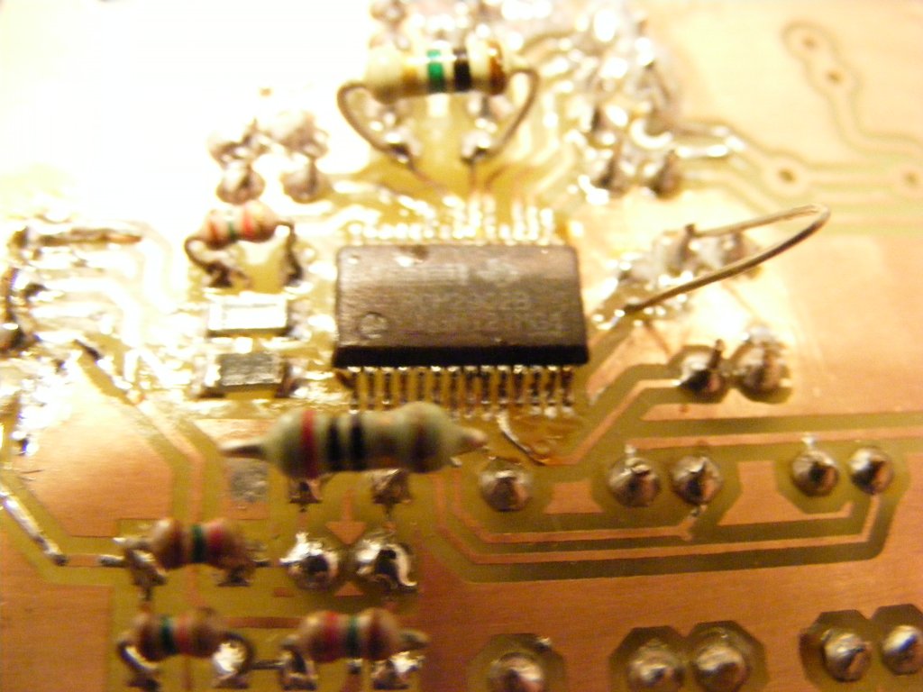

Megcsináltam, és semmi.
Csatoltam egy képet, ott a kéken bejelölt helyre Te két ellenállást ültettél be, ezeket vedd ki.
Igazán írhattam volna pár szót arról, hogy mi micsoda a nyáktervemen, bocs. Szóval az egy led és a hozzá tartozó előtét ellenállás helye, ezt akár el is hagyhatod. Ha jól látom, akkor a 100nF-os kondi helyére is ellenállást tettél, illetve azonos színkódú ellenállásokat látok a 2.2Ohm-os és a 1.5kOhm-os ellenállás helyén. A csatolt képen bejelöltem, hogy melyik milyen értékű. Azokat a nagyobb ónpacákat próbáld meg eltüntetni az ónszívó szalaggal.
Oké, akkor kiveszem és egy 100nF smd-t odatolok a hélyére amit jelöltél. Az ónpacát akkor honnan is? A többi minden helyesen van nálam ültetve.. Köszike a sok segítségedet, üdv !
![]() Most látom a 2,2-es a kondi helyére került.. :O
Barátom, tudsz te valamit ! Egyből felismerte ! Mostmár csak a jacket kéne rárakni tudnom..
Nem adjuk ám fel, ennek működnie kell.
![]() Ha ezek megvannak próbáld ki megint ( a két adatvezetékre figyelj, hogy jól legyenek bekötve).
Okés, most megfejtem a datasheetbol, hogy hogyan rakjam rá a jack foglalatot, és megy a teszt...
MEGOLDOTTAM ! SZÓL ! KÖSZI MINDENT ! Már bömböl a zene ! Mindent köszi !!!

![]() Arra figyelj mindig, hogy ha építeni szeretnél valamit nem szabad elsietni. Inkább ellenőrizd le többször a nyáktervedet / alkatrészek beültetését, mert így sok kellemetlenséget megspórolhatsz magadnak. Üdv!

Az ic-t átforrasztottam, mégegyszer tüzetesen mindent átnéztem de semmi. Szerintem valami zárlat lehet, de nem értem. Amúgy mégse ismeri fel, és az IC szerintem elszállt, mert most fel volt totál forrósodva, mikor kihúztam..
Akkor ott valami zárlat lehet. Nagyító alatt vizsgáld át.
Igazad van, meglett, az IC nem halt meg. A lábak között mélyen volt a zárlat, és nagyon nehezen látható. Újra ott tartok, hogy a vindóz felismeri, de a hang nem jön ki. A mellékelt rajzon látható, hogyan kötöttem rá a jack aljzatot. Az IN L-re az egyiket, az IN R-ra a másikat a jackből, és a teliföldre lazán ráforrasztottam a földet...
