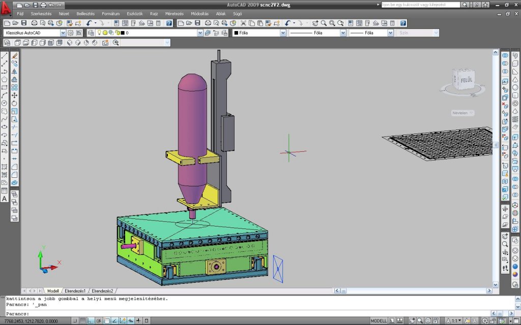

(#) Rasiel hozzászólása Okt 24, 2011 /
Helló Arcok.
Múlt héten sikerült beszereznem egy csodás Skil Dremel copy gépet, mindösszesen 7.900 ért akciósan. így folytatódott a csodacnc építése. Kérdésem: nincs valakinek valamilyen világmegváltó Z tengely rajza/képe/ötlete/bármi ?
eddig így áll az új cucc. már csak a Z hiányzik és mehet a móka. azt a lineáris egységet szeretném kiváltani valamivel, mert túl nagy.

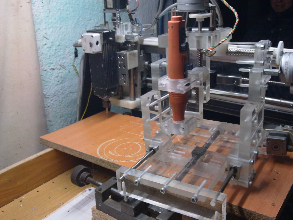

(#) lui3 válasza Rasiel hozzászólására (») Okt 24, 2011 /
Én szombat-vasárnap elfekvö dolgokbol ezt dobtam össze a teszt a tartalék vezérlövel a héten meglessz akkor tudni fogom a pontosságát is de gyanitom a maszivságábol hogy nyákmarásra és kissebb gravirozásra jo lessz.
üdv
(#) Rasiel válasza lui3 hozzászólására (») Okt 24, 2011 /
Na ez szép munka az enyém is valami ilyesmi lesz, ha nekiállok összerakni. a Z tengelyt te se bonyolítottad túl
Minek bonyolitsam tul?nem napi 8 orát fog menni jo ha a szétszedése elött 20-30 ora benne lesz addigra az alkatrészei ugy is kellenek majd másba,tiszta transformers most pedig lehet megkövezni hogy ez igy gyenge ugy gyenge stb-stb nyákmaráshoz készült ennél sokkal gyengébb gépeket láttam szépen nyákot marni.

(#) Medve válasza Rasiel hozzászólására (») Okt 24, 2011 /
Hello! Például igy lehetne

(#) Rasiel válasza Medve hozzászólására (») Okt 24, 2011 /
Zseniális! Beépítve
Köszi.
