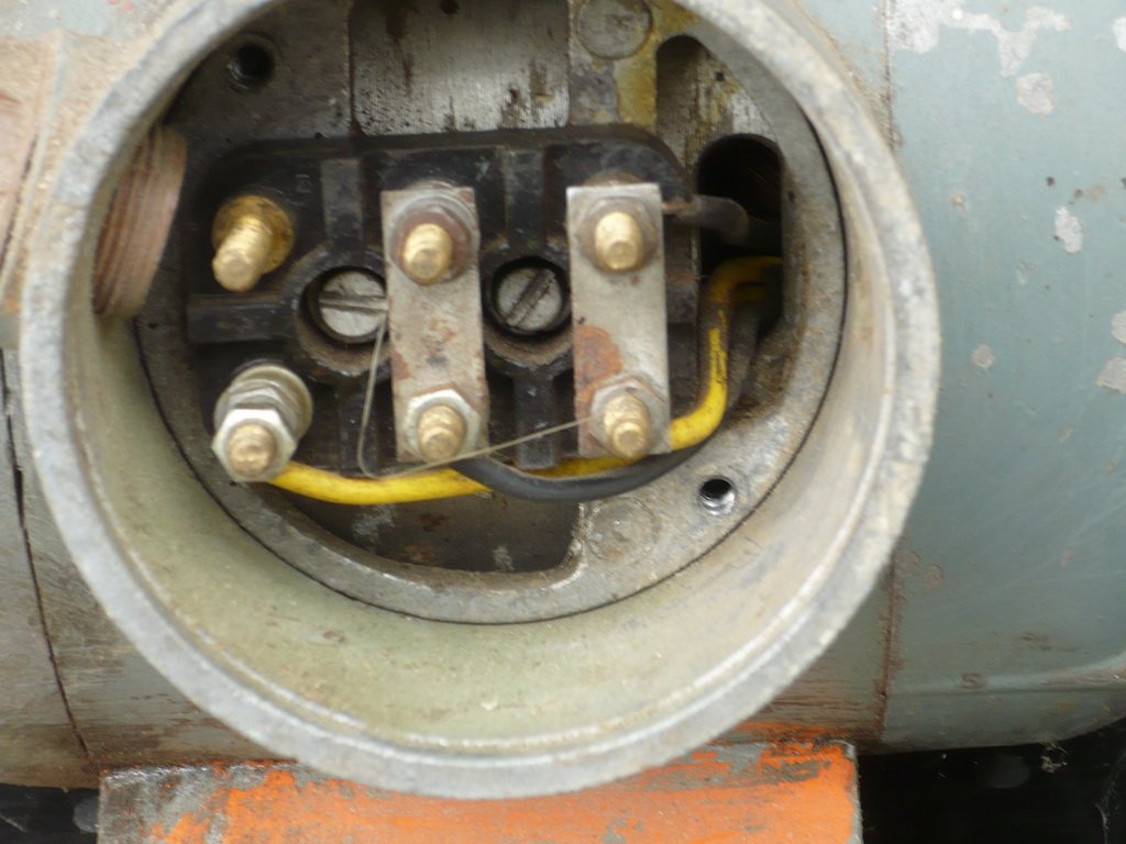

Szerintem sima egyfázisú motor. A két szélsőre kösd a fázist(sárga-sárga), az első két csatira a kondit. Az áthidalásokat hagyd rajta. Ha szivattyú motor, akkor valószínűleg 2900 a fordulata. 750W-osak szoknak lenni, ez nem tudom mekkora. Azokon azt hiszem 32µF állandó van. Üdv! Tomi

Van egy régi 1 fázisú villanymotorom aminek nem tudom a bekötését. Mellékelek egy képet de valszeg az előző tulaj már babrált a bekötésekkel ezért a képen látható bekötések nem feltétlenül mérvadók. Ezeket találtam még az adatlapján: 220V IP44 1100W és talán 2800 fordulatos Tipusa: OZF90L-2N ha minden igaz IMI gyártmánymHa valaki betudná rajzolni nekem a helyes bekötéseket nagyon megköszönném. köszi előre is.

De úgy látni, Te sem olvasol. Pedig elég lett volna kicsit visszább olvasni, vagy a téma fényképeit kilistázni a fényképezőgép ikonnal, ott a megoldásod, agy hasonló motor kapocsdoboz deknijén, gyári kivitelben.

Hello! Bocs hogy beleszólok! Van egy ilyesmi mocim nekem is majd valamikor napközben kirom róla ami kell vagy rajzolok. Addig is tudnál e olyan képet amin jobban láthatóak a bakeliten lévő feliratok, betük. Esetleg portalanitod egy ecsettel.
