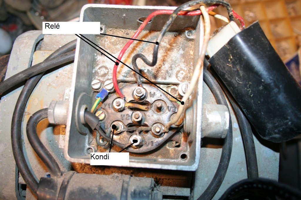

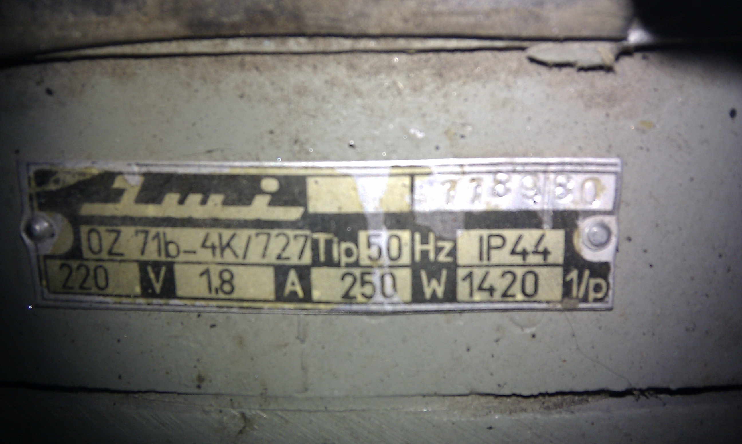

(#) nagymaci hozzászólása Aug 24, 2011 /
Új vagyok itt és teljesen laikus, de szeretném a segítségeteket kérni egy IMI motor betonkeverőbe való bekötéséhez.A mellékelt képeken látható módon kötöttem be, de valami nem jó, mert nem indul el csak ha rásegítek egy kicsit, viszont ilyenkor abba az irányba amerre megforgatom.Rossz valami a motorban,vagy én kötöttem rosszul?
Megköszönöm,ha valaki tud nekem segíteni.
(#) fongab válasza nagymaci hozzászólására (») Aug 24, 2011 /
Az U1…U2 között van a főtekercs, Oda kellene a fázist- nullát kötni. Ha jól látom az U2… V2 csak összevan kötve de nem megy rá vezeték. Ha kék és a barna a fázis nulla akkor a barna vezetéket tedd a U2…V2 összekötésre.
Vigyázz, a kondenzátorba lehet feszültség!!!
üdv.
(#) Atis57 válasza nagymaci hozzászólására (») Aug 24, 2011 /
Ha csak a fogaskerék hajtása /áttétele van akkor kevés a 250 W-s motor. kb. 500-750W kellene. ha a fordulatod 1420 .....kicsi az inditó nyomatékod...
Az újabb kinai betonkeverőkben van egy ékszily+ fogaskerék áttétel is--- igy a motor 2800-s fordulatú.
Ez a jelenség 1 fázisú motoroknál normális eset , bármerre elindulhat....
Köszi az infókat.Ugyanilyen motor volt benne eredetileg is és tökéletesen működött,bőven elég volt neki a 250W.Csak amióta kölcsön adtam a sógoromnak azóta szállt el belőle az erő.
Szerencsére sikerült majdnem ugyanolyat szereznem,de persze a bekötések teljesen mások,így azt nem tudtam lekoppintani.Fongab ajánlatát holnap kipróbálom.
A barna -kék a kondié,a 2 fekete jön a kapcsolóból.A földet azt tudom.
Melyikek nincsenek jó helyen?
(#) fongab válasza nagymaci hozzászólására (») Aug 25, 2011 / 1
Akkor a jelőletlen feketét kell áthelyezni a másik összekötésre. A pirossal jelőlt marad.
üdv.

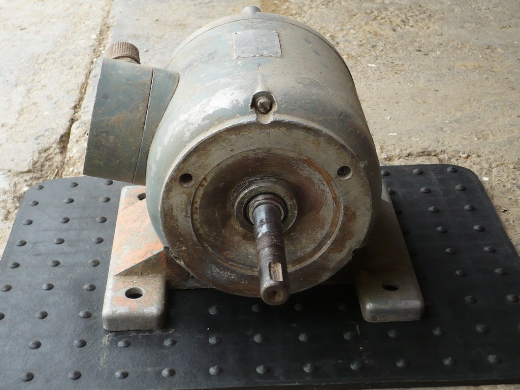

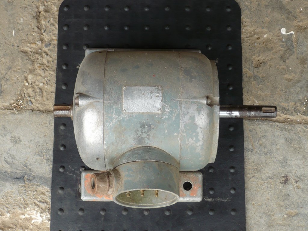

(#) syxy hozzászólása Szept 9, 2011 /
Üdvözlök mindenkit!
Segítséget kérnék tőletek a képeken lévő motor teljesítményére, fordulatára és bekötésére vonatkozóan. Már régen porosodik a polcon nálam és szeretném beüzemelni. Szerintem eredetileg hidrofort hajtott újkorában, a tengely méreteiből gondolnám ezt.
Előre is köszönöm mindenkinek!
(#) zoliee válasza syxy hozzászólására (») Szept 9, 2011 /
NDK-s mosógép motornak nézem,max 250 w a teljesítménye, esetleg kevesebb.. Egy rövidrezárt forgórészű asszinkron motornak tűnik, belül összekötött csillagpontal. Kondival elvileg indítható egy fázisról is.
A fordulatszámát akkor tudod meg, ha felpörgött
Z

(#) Tomi111 válasza syxy hozzászólására (») Okt 7, 2011 /
Szerintem sima egyfázisú motor.
A két szélsőre kösd a fázist(sárga-sárga), az első két csatira a kondit. Az áthidalásokat hagyd rajta. Ha szivattyú motor, akkor valószínűleg 2900 a fordulata. 750W-osak szoknak lenni, ez nem tudom mekkora. Azokon azt hiszem 32µF állandó van.
Üdv! Tomi
